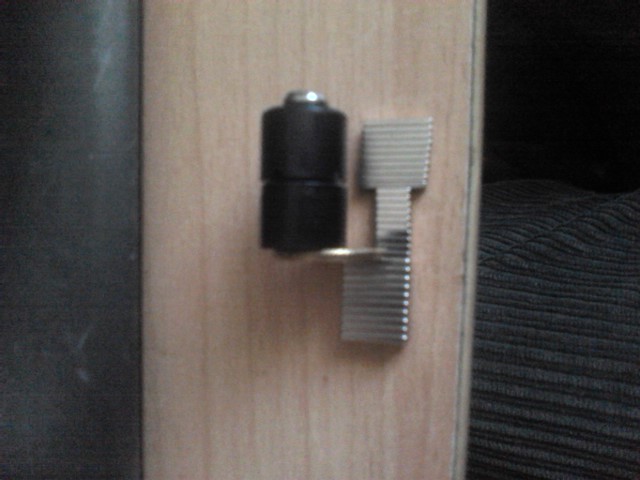

Arassuil Napisano 4 Lipca 2016 Napisano 4 Lipca 2016 (edytowane) Kupilem z alegro magnesy - na zapas dużo. Kosztowało mnie to łącznie z przesyłką polecony inpost 10złO takie, wymiary w mm: MPŁ 10x4x1,2 magnes - 10szt. MPŁ 5x2,5x1 magnes - 10szt. MPŁ 10x2x1 magnes - 10szt. Wygląda to tak, dla porównania moneta 1gr + magnes z najtańszego licznika: Już wyczułem, że te małe magnesiki mają z 2x większą 'moc' niż ten czarny. Zaraz podpinam do zębatek korby i zobaczymy co wyjdzie ps. Jak dodać jakiś plik do "moje media"? Udaje mi się tylko dodać 'załączniki'. Edytowane 4 Lipca 2016 przez Arassuil Cytuj
Pablo59 Napisano 4 Lipca 2016 Napisano 4 Lipca 2016 Wyjdzie kadencja bez konieczności mnożenia "w rozumie" Cytuj
