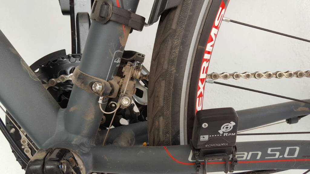

lkomarnicki82 Napisano 16 Czerwca 2016 Napisano 16 Czerwca 2016 Witam. Przymierzam się do wymiany fabrycznych opon z Orkana 5.0 na coś szerszego i bardziej terenowego. Myślałem o vittoria mezcal 29x2.1 lub czymś podobnym w okolicach 29x2.0. Szerokość opony chyba nie będzie problemem ale martwi mnie wysokość bo jest bardzo mało miejsca przy przedniej przerzutce. Jest tam z 8mm luzu na wysokość do fabrycznej opony 28x1.5. Jak myślicie co tam może wejść. Wysłane z mojego SM-G920F przy użyciu Tapatalka

lkomarnicki82 Napisano 16 Czerwca 2016 Autor Napisano 16 Czerwca 2016 Patrząc na zdjęcia Orkana 3.0 d tam jest chyba rura podsiodłowa dalej poprowadzona od opony? Wysłane z mojego SM-G920F przy użyciu Tapatalka

lkomarnicki82 Napisano 16 Czerwca 2016 Autor Napisano 16 Czerwca 2016 Nie no u mnie nie ma tyle miejsca, zobacz na moją fotkę z pierwszego posta, rura idzie duże bliżej i obejma przerzutki która jest na niej jest bardzo blisko opony. Ale jakbyś mógł zmierz ile wysokości ma Saguaro 2.1 od obręczy do szczytu. To mi dużo powie.
