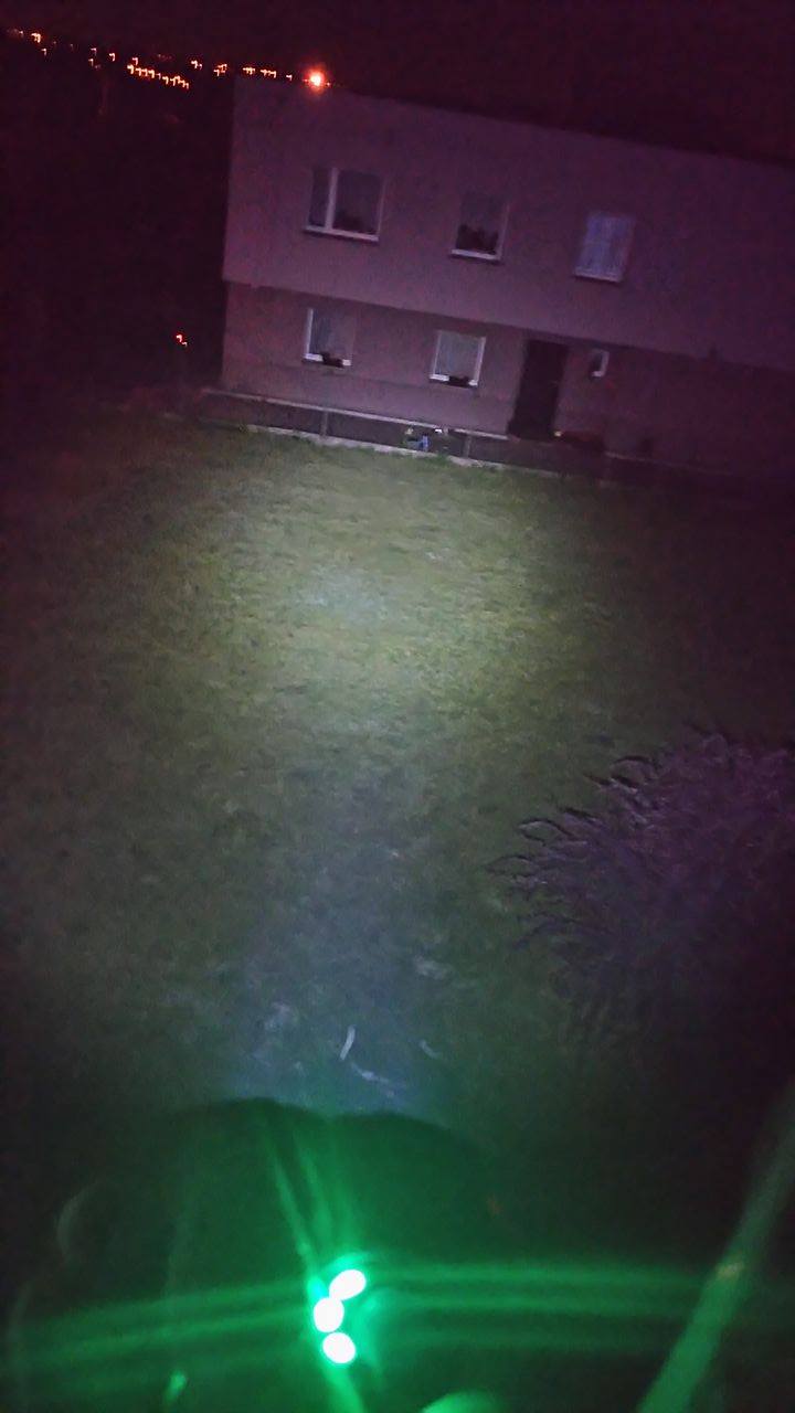

chlebek1121 Napisano 14 Czerwca 2016 Napisano 14 Czerwca 2016 WItam. Proszę o pomoc mianowicie poszukuje lampy rowerowej na przod w kwocie 300-400 zl tematów tu jest tyle z taka rozbieżnościa ze juz mam mentlik w glowie . Często jeżdżę po lasach nocami z duza ( przynajmniej tak mi sie wydaje ) prędkoscia . Aktualnie posiadam taką lampke http://www.bikeatelier.pl/akcesoria-narzedzia/oswietlenie/lampka-przednia-prox-dual-power-2xcree jednak efekt nie zadowala mnie w 100% mały zakres swiatla na boki . ' w załączniku zdj jak swieci na zywo lampka w najmocniejszym trybie. co myslicie o tej ? ktos ma http://archiwum.allegro.pl/oferta/lampa-rowerowa-led-top-light-se-lh1-i5855129221.html Z góry dziękuję za pomoc
lucass3 Napisano 14 Czerwca 2016 Napisano 14 Czerwca 2016 W takim budżecie to 1xConvoy S2+ 60x20 i 1xConvoy S2 OP. Do tego ładowarka i 4-6 ogniw. Będzie i daleko i szeroko Wysłane z mojego LG-D855 przy użyciu Tapatalka
