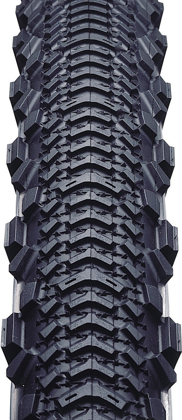

matiq16 Napisano 14 Czerwca 2016 Napisano 14 Czerwca 2016 Witam, jeździ ktoś może na tych oponkach ?? Jak się sprawują w terenie i czy szybko się zcierają bo dojazd do pracy mam po asfalcie. Czy obręcz 18mm będzie wymagała mocniejszego pompowania czy dadzą rade i nie spadną ??

matiq16 Napisano 17 Czerwca 2016 Autor Napisano 17 Czerwca 2016 Aktualnie mam oponki z takim bieżnikiem i nie dają rady w terenie http://ocdn.eu/images/skapiec/YjU7MDA_/39a41cc025a2c4bf50688b0be89cc355.jpg Patrząc na bieżniki tych oponek co podał nemo2009 to bieżnik ten sam jedynie szerokość większa bo moje mają 1.95 Do pracy dojeżdżam rowerem ale opory toczenia nie są dla mnie ważne bo jedynie do pracy będzie asfalt. Reszta teren bardzo zróżnicowany. Czy te Kendy po prostu szybko sie zcierają gdy będą od czasu do czasu jeżdżone na asfalcie.
modrzew Napisano 18 Czerwca 2016 Napisano 18 Czerwca 2016 A co to za teren i ile go jest w porównaniu do tych dojazdów do pracy? Może po prostu spróbuj deczko agresywniejszych opon a nie od razu czegoś takiego jak Kinetics. Ten bieżnik jest naprawdę agresywny i toporny, a jeszcze jak kupisz wersję stick-e to naprawdę miękki i za parę dni znowu będziesz płakał na forum, że jazda po asfalcie to totalna kupa i ciężko idzie. Spróbuj jakichś Smart Samów, Racekingów czy Saguaro.
matiq16 Napisano 18 Czerwca 2016 Autor Napisano 18 Czerwca 2016 Raczej nie będę płakał że po asfalcie ciężko idzie bo dojeżdżałem do roboty na starym rowerze który miał jakieś opony noname ważące 1200g i to nie problem. Problem zaczyna się w terenie kiedy dojdzie błoto, piasek i szybsze zjazdy. Smart samy są dobre, ale jak przyjdzie nam jeździć po leśnych ścieżkach i drogach żwirowych/polnych. Jeździłem na nich i fakt, na asfalcie mają może lepsze opory toczenia niż moje aktualne ale w piachu i błocie szybko tracą swoją "fajność" a wygląd niestety nie pomoże przy zjazdach. Chciałbym właśnie spróbować czegoś z topornym bieżnikiem ale opona taka która przez moje dojazdy do pracy nie zetrze się w miesiąc. Brałem też pod uwagę Kenda Nevegal i Blue Groove w kombinacji tył/przód. Asfalt będzie jakieś 5% wszystkiego. Najbardziej obawiam się przy zakupie opony o szerokości 2.1 czy obręcz 18mm nie będzie trochę przeszkadzać.
