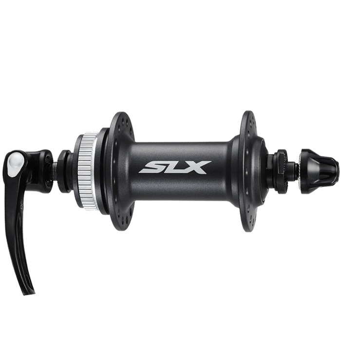

toomek_124 Napisano 14 Czerwca 2016 Autor Udostępnij Napisano 14 Czerwca 2016 cena 500 zl , warto ? jak sprawdzic jaka dany rower ma os ? Cytuj Odnośnik do komentarza Udostępnij na innych stronach More sharing options...
Marcin9 Napisano 14 Czerwca 2016 Udostępnij Napisano 14 Czerwca 2016 jak sprawdzic jaka dany rower ma os ? Xct występuje tylko pod oś 9mm. Piasta pod oś 15mm ma otwór wielkości 15mm Piasta z osią 9mm wygląda tak Cytuj Odnośnik do komentarza Udostępnij na innych stronach More sharing options...
