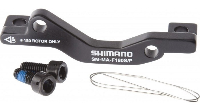

empe Napisano 12 Czerwca 2016 Napisano 12 Czerwca 2016 W amortyzatorze posiadam mocowanie pod zacisk w systemie IS. Mam tarcze 180mm. Chciałbym się Was zapytać czy ten adapter co jest na zdjęciu będzie odpowiedni do zacisków BR-M785 ? Teraz mam jakiś adapter, ale część klocka wystaje poza tarczę
Ychu Napisano 12 Czerwca 2016 Napisano 12 Czerwca 2016 Z tego co ja widzę to BR-M785 jest montowany w systemie pm , więc potrzebujesz takie coś: http://allegro.pl/adapter-hamulca-shimano-is-pm-przod-180mm-i6255336917.html To co tu wkleiłeś jest do widelca pm na zacisk is , tu masz napisane. Idealne tarcie klocka to chyba mit.
empe Napisano 12 Czerwca 2016 Autor Napisano 12 Czerwca 2016 Idealne tarcie klocka to chyba mitTzn to że klocek nie trze całą swoją powierzchnią po tarczy to jest normalne, że tak ma być?
gtb Napisano 12 Czerwca 2016 Napisano 12 Czerwca 2016 Teoretycznie powinien trzeć całą powierzchnią , ale w praktyce rzadko to się zdarza. Wszystko zależy od kształtu tarczy i dokładności mocowania zacisku (a różnie to bywa , odchył +/- 1mm czasami się zdarza). Jeśli cię to drażni to pilnik w dłoń i pasowanie (przerabiałem to kiedyś w Manitou - dołem musiałem szlifnąć 1mm).
