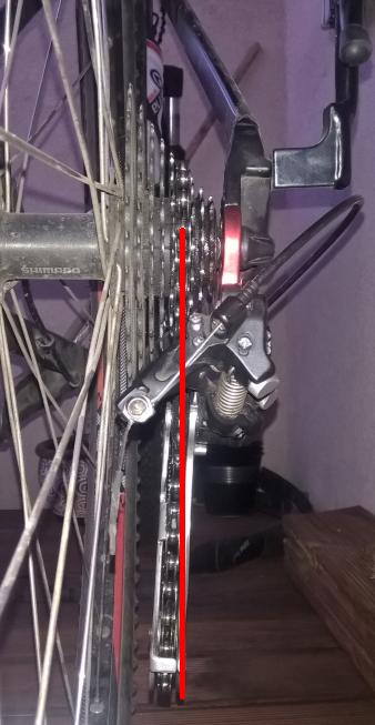

Artur_K Napisano 10 Czerwca 2016 Napisano 10 Czerwca 2016 Witam serdecznie W załączniku przesyłam zdjęcie mojej tylnej przerzutki, model Shimano XT RD-M772. Zauważyłem wczoraj, że łańcuch przechodząc przez wózek przerzutki nie jest w osi, jakby przerzutka była "wychylona" w lewo. Rower mam rok, nie zaliczyłem żadnej kolizji, wywrotki itp. Tutaj moje pytanie, czy tak powinno być czy doszło do jakieś awarii. Powiem szczerze, że nie zwracałem wcześniej uwagi na ułożenie łańcucha w tym miejscu i nie wiem czy tak było "od nowości". Od razu zaznaczam (ze względu na brak czasu) nie zdejmowałem przerzutki i haka i nie jestem w stanie powiedzieć nic o ich stanie. Generalnie, pomimo tego, biegi wchodzą gładko, łańcuch nie ociera i problemów nie ma. Pytanie czysto ciekawskie. Będę wdzięczny za podpowiedzi.
Artur_K Napisano 10 Czerwca 2016 Autor Napisano 10 Czerwca 2016 Czyli nie jest to "normalne" ułożenie?
Sansei6 Napisano 10 Czerwca 2016 Napisano 10 Czerwca 2016 Wg mnie krzywy hak, ale mozę jakoś inne foto? A nie miałeś jakiejśc przygody z tą przerzutka, nie zaczepiłeś gdzieś, nie owineła Ci sie na szprychach?
Artur_K Napisano 10 Czerwca 2016 Autor Napisano 10 Czerwca 2016 No właśnie chodzi o to, że nie miałem żadnych przygód i dlatego tak mnie to zdziwiło. W wolnej chwili zdemontuję przerzutkę i hak i "obadam" ich stan

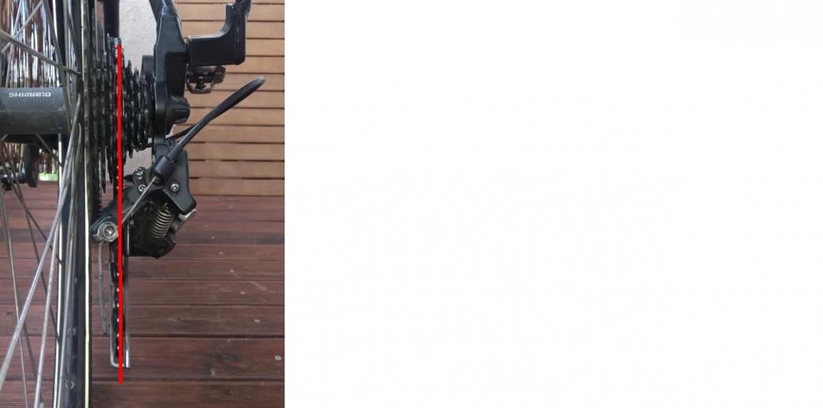

Artur_K Napisano 18 Lipca 2016 Autor Napisano 18 Lipca 2016 Witam Po wymianie haka przerzutki zmianę widać gołym okiem Tutaj polecam gorąco sklep http://activia.sgl.pl/, bardzo przyjemna obsługa oraz szybka, dobrze zabezpieczona przesyłka. Pozdrawiam
