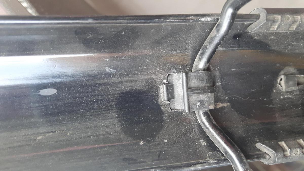

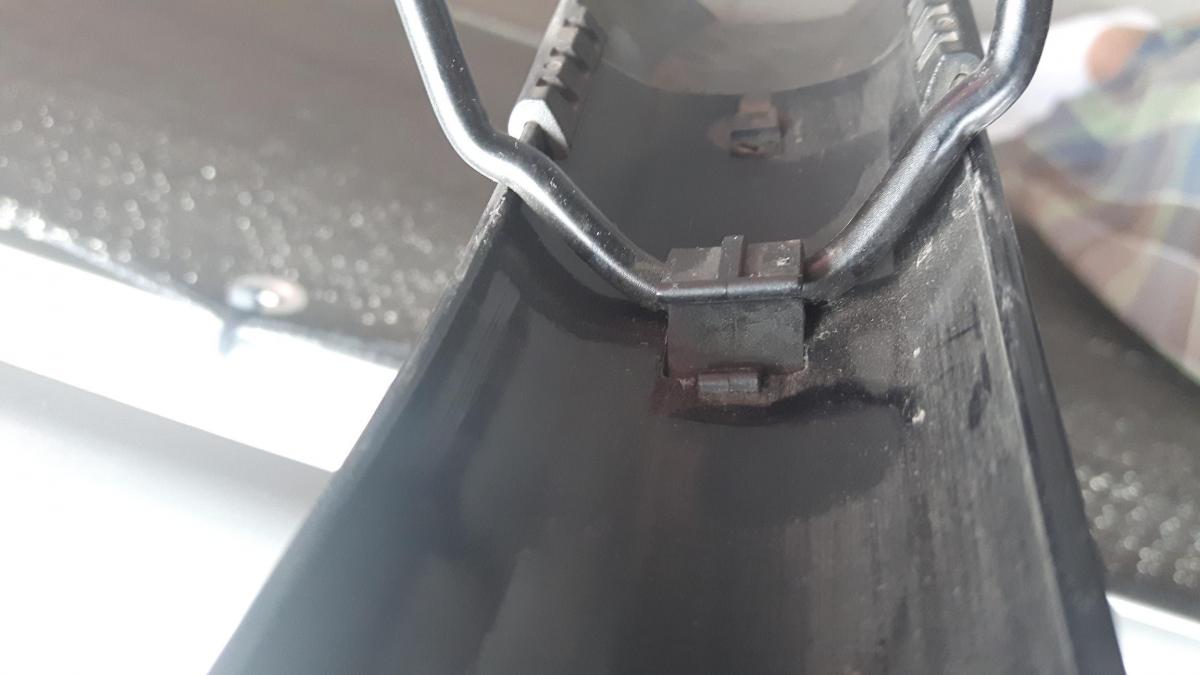

daniel33mc Napisano 12 Czerwca 2016 Napisano 12 Czerwca 2016 z tyłu błotnika te druty wkłada sie na wcisk według mnie to tak o to sie nie martw . druty przy mocowaniach można regulować wsuniesz albo wysuniesz jak ci potrzeba , albo obcinasz je . Jak będziesz chciał jakies dokładne zdj. błotników to pisz
MikeSkywalker Napisano 12 Czerwca 2016 Autor Napisano 12 Czerwca 2016 Już wyjaśniam czemu się martwię - w tych które mam teraz "szybkie wypinanie się" nie zadziałało (plastik w który wchodzą druty w modelu Routing) i jak zawadziłem błotnikiem o jakieś gałęzie naderwało się jedno mocowanie. Błotnik trzyma się pewnie na drugim ale jest trochę przekrzywiony. Tutaj jest tylko jedno więc jak padnie to na amen Jeśli to nie problem to będę wdzięczny za fotkę tego montażu prętów do błotnika. Jak da się zdemontować to najlepiej takie.
daniel33mc Napisano 13 Czerwca 2016 Napisano 13 Czerwca 2016 Druta nie wyciągałem bo bałem sie ze coś sie połamie , ale chyba widać dobrze
MikeSkywalker Napisano 14 Czerwca 2016 Autor Napisano 14 Czerwca 2016 Dziękuję, bardzo mi pomogłeś. Znając plastiki używane przez SKS jest to solidne ale w razie czego jeden otwór w bagażniku ułatwia ewentualne druciarstwo w dosłownym znaczeniu.
