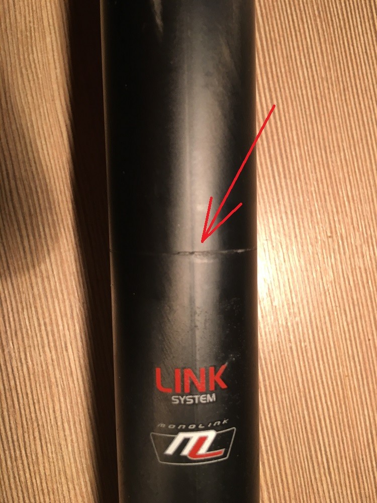

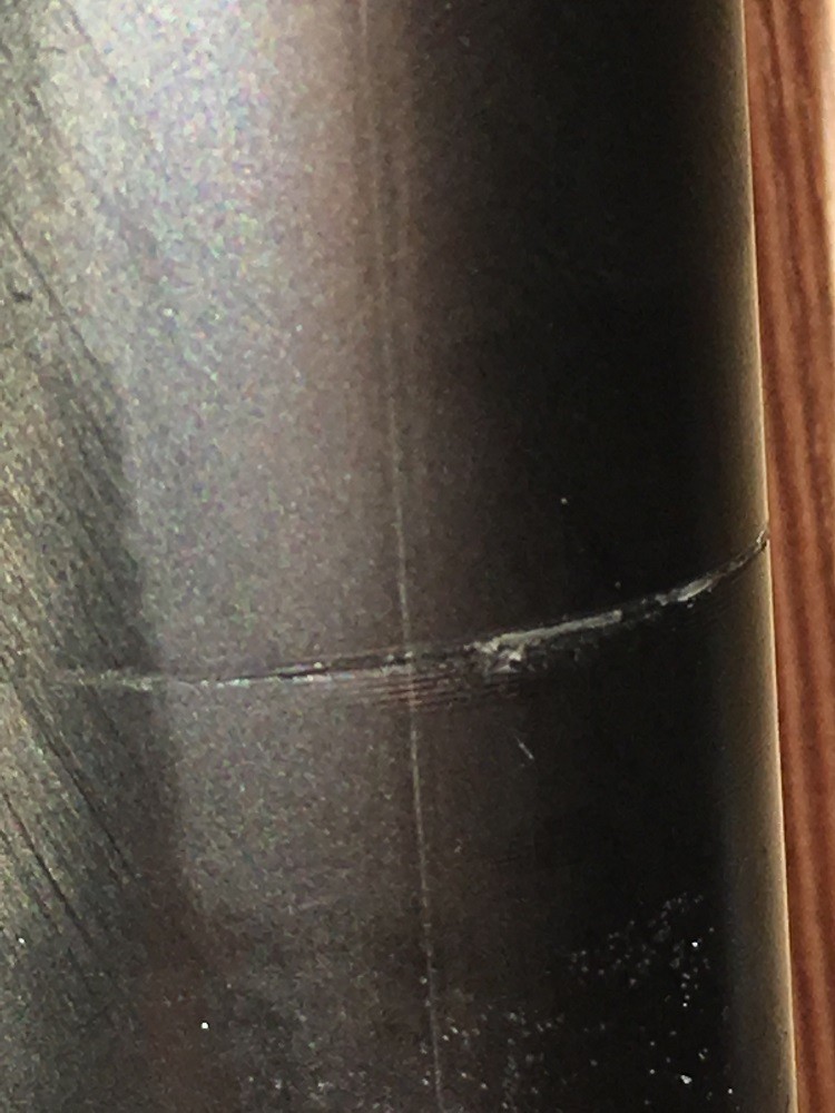

empe Napisano 4 Czerwca 2016 Napisano 4 Czerwca 2016 Ritchey WCS Carbon Link Flexlogic 27,2/350 Od razu mówię że sztyca jest oryginalna, zakupiona w znanym sklepie, oraz posiadam fakturę zakupu. Problem polega na tym że sztyca zaczęła pękać. Wokół zacisku pojawiła się wyczuwalna paznokciem rysa a udało mi się to zauważyć ponieważ podczas jazdy sztyca zaczęła sporadycznie wydawać "strzelające" odgłosy. Co o tym myślicie, miał ktoś taki przypadek?
Rulez Napisano 4 Czerwca 2016 Napisano 4 Czerwca 2016 Teraz tylko faktyczna przyczyna, czy czasem nie jest to wina wady zacisku lub jego zbytniego zaciśnięcia, ewentualnie źle spasowanej/wykonanej podsiodłówki ?
vdcmike Napisano 4 Czerwca 2016 Napisano 4 Czerwca 2016 Gdyby była "oryginalna z ChRL" to zlamałaby się bez ostrzeżenia. A poważnie - wygląda to zdecydowanie na uszkodzenie przez zacisk/komin (używałeś pasty montażowej?) a nie pęknięcie. Oczywiście sztyca na śmietnik.

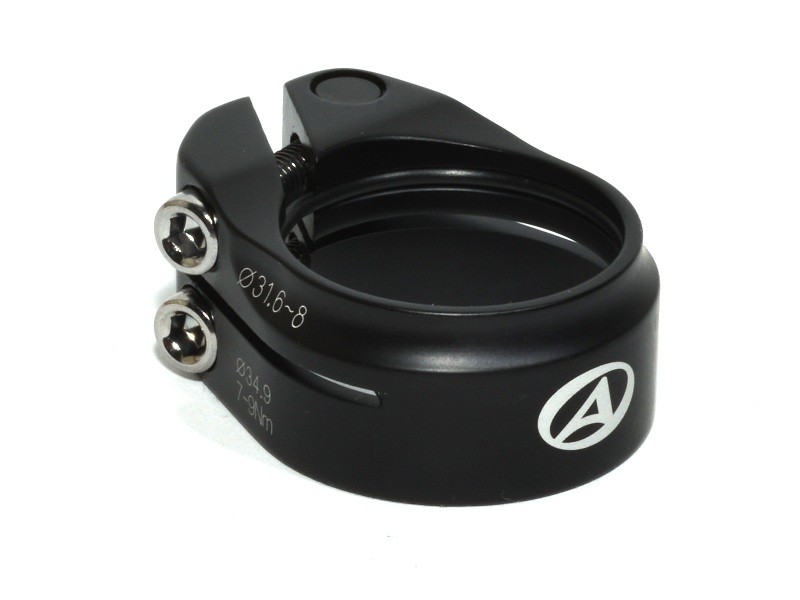

phoe Napisano 5 Czerwca 2016 Napisano 5 Czerwca 2016 Masz zacisk sztycy Authora? Gdzieś już wcześniej czytałem o identycznym przypadku i zacisk był winny.
empe Napisano 6 Czerwca 2016 Autor Napisano 6 Czerwca 2016 Tak, dokładnie ten model co na foto. Wygląda na to że konstrukcja zacisku ewidentnie powoduje uszkodzenia mechaniczne sztycy. Panowie, co z tym zrobić teraz? Mam to tak zostawić? Model tej sztycy nie należy do najtańszych.
phoe Napisano 6 Czerwca 2016 Napisano 6 Czerwca 2016 No sztyca na śmietnik niestety.A ten zacisk jak widać na fotce, ma taki jakby osobny kołnierz na górze, to on jest pewnie winny. W ogóle to jest chyba jakiś mega wynalazek, skoro po obróceniu można ją z inną średnicą sztycy stosować, czy ja źle te oznaczenie z obrazka "interpretuje"?
empe Napisano 6 Czerwca 2016 Autor Napisano 6 Czerwca 2016 No sztyca na śmietnik niestety.No to ja akurat wiem. Miałem na myśli czy nie żądać od Authora jakiejś reklamacji że ich produkt spowodował uszkodzenie sztycy W ogóle to jest chyba jakiś mega wynalazek, skoro po obróceniu można ją z inną średnicą sztycy stosować, czy ja źle te oznaczenie z obrazka "interpretuje"?nie, nie, to nie tak. jej się nie obraca. dolna część obejmuje rurę podsiodłową a górna część obejmuje sztycę. Rozwiązanie to ma zapobiegać osuwaniu się sztycy w rurze.
phoe Napisano 6 Czerwca 2016 Napisano 6 Czerwca 2016 Wiesz co ci Anthor napisze, że zacisk nie jest do sztyc Karbonowych na wiesz ile %? Na 100%.
empe Napisano 6 Czerwca 2016 Autor Napisano 6 Czerwca 2016 Więc jeśli nie jest do sztyc karbonowych to wydaje mi się że powinna być podana taka informacja - ostrzeżenie. A jak widać na stronie dystrybutora czy też stronie producenta nic takiego nie ma: http://velo.pl/czesci/obejmy-i-zaciski/author/aco-315 http://pl.author.eu/czesci/obejmy-sztycy/author-seat-clamp-aco-315-ua30052055

phoe Napisano 6 Czerwca 2016 Napisano 6 Czerwca 2016 Jak ten zacisk łapie punktowo nad rama, to jak może być do karbonu? haha
empe Napisano 6 Czerwca 2016 Autor Napisano 6 Czerwca 2016 Tak, górna część sztycy ściśle obejmuje sztycę. Niby jest tam jakiś oring i dociska się to momentem 2nm, ale sztyca przecież pracuje i gibocząc się na boki wyżłobiła dookoła sztycy właśnie tą rysę. Tak to widzę. Myślę że gdybym się nie zainteresował i zignorował dźwięki które sztyca zaczęła wydawać to mogło by to doprowadzić z czasem do całkowitego jej pęknięcia. A to już wiadomo jak by mogło się skończyć. Dla tego chcę napisać o tej sytuacji do dystrybutora - VELO

Rulez Napisano 6 Czerwca 2016 Napisano 6 Czerwca 2016 Tak, górna część sztycy ściśle obejmuje sztycę. Niby jest tam jakiś oring i dociska się to momentem 2nm, ale sztyca przecież pracuje i gibocząc się na boki wyżłobiła dookoła sztycy właśnie tą rysę. Tak to widzę. Myślę że gdybym się nie zainteresował i zignorował dźwięki które sztyca zaczęła wydawać to mogło by to doprowadzić z czasem do całkowitego jej pęknięcia. A to już wiadomo jak by mogło się skończyć. Dla tego chcę napisać o tej sytuacji do dystrybutora - VELO Pracuje jeśli rura podsiodłowa ma zbyt dużą średnicę, jeśli była by wykonana odpowiednio dokładnie sztyca powinna wchodzić z lekkim oporem i zaciskać się na sztycy nie samą końcówką.
empe Napisano 6 Czerwca 2016 Autor Napisano 6 Czerwca 2016 Czy tak dokręciłeś?Złożenie roweru na karbonie wyniosło mnie ponad 8tys. Czy myślisz że nie kupiłem klucza za 200 ? Pracuje jeśli rura podsiodłowa ma zbyt dużą średnicęWszystko jest pięknie spasowane. Sztyca wchodzi ciasno. Mówiąc że sztyca pracuje, gibocze się, nie miałem na myśli że lata na wszystkie strony tylko że wydaje mi się że jakąś prace tam wykonuje chociaż nie widać tego gołym okiem. Opierając się o kołnierz zacisku powoli mogła się uszkadzać. Takie moje przypuszczenie. Zauważcie że typowa obejma w ogóle nie ma bezpośredniego kontaktu ze sztycą
skimir Napisano 6 Czerwca 2016 Napisano 6 Czerwca 2016 Jakby się dobrze zastanowić to taki zacisk nie nadaje się do mocowania jakiejkolwiek sztycy. Nie wiem czemu ale w świecie rowerów generuje się jakieś hiperwynalazki mające w czymś pomóc... Z punktu widzenia mechaniki konstrukcji to sztyca, która jakkolwiek pracuje nie powinna być podpierana w dwóch punktach bo będzie to generować dodatkowe momenty zginające. W normalnym układzie sztyca jest sztywno zamontowana w ramie a wszystko co wystaje podlega ugięciom. Ot, wymyślił ktoś coś za co można wziąć kasę... W dodatku ten oring (co on ma niby robić? uszczelniać?) oraz moment dokręcania 2Nm - przecież to aż się prosi aby pracować w tym połączeniu.
