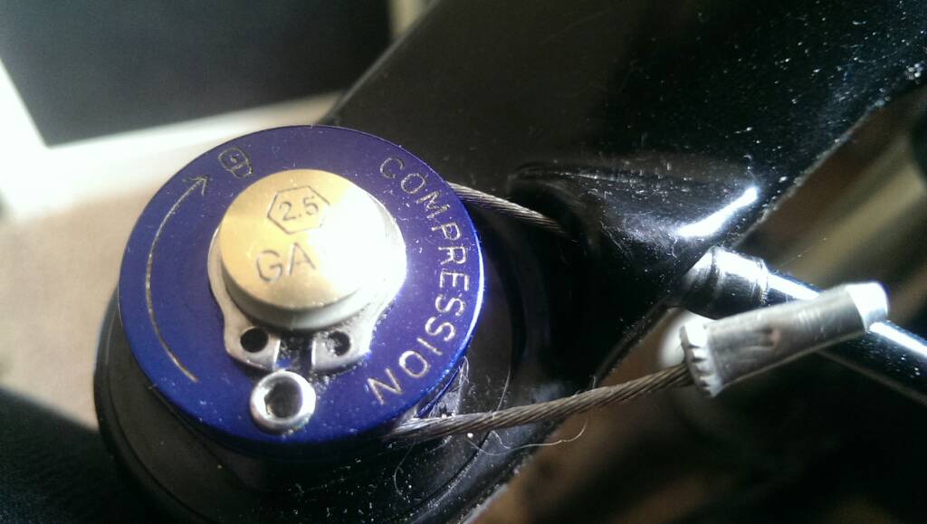

ankosz Napisano 4 Czerwca 2016 Udostępnij Napisano 4 Czerwca 2016 Witam, Zastanawiam sie, w jakis sposob moge ustawic w swojej Rebie flood gate. Na kapslu jest tylko cos takiego Kapselek z napisem gate mozna wyciagnac, zatem w jaki sposob to ustawic? Pozdrawiam, Ankosz Sent from my HTC One using Tapatalk Cytuj Odnośnik do komentarza Udostępnij na innych stronach More sharing options...
daVe Napisano 4 Czerwca 2016 Udostępnij Napisano 4 Czerwca 2016 Użyj czerwonego pokrętła z dołu goleni od ustawień "żółw - zając". Można je wyciągnąć. Ewentualnie imbus, ale już nie pamiętam jaki rozmiar, na pewno mały ;-) Wysłane z mojego XT1032 przy użyciu Tapatalka Cytuj Odnośnik do komentarza Udostępnij na innych stronach More sharing options...
Gość Napisano 4 Czerwca 2016 Udostępnij Napisano 4 Czerwca 2016 To sie panie logika nazywa. Tera logika...- na zaslepce masz napis "gate", czyli logiczne, ze ustawia sie tam gejta ;], tera masz piktogram szesciokata z cyfra 2.5, czyli na logike uzywasz klucza imbusowego 2.5mm, badz wyciagasz jak logicznie kolega napisal wyzej pokretlo od tlumienia z dolu i nim krecisz. Krecisz w lewo, mniejsza sila do przelamania, w prawo ja zwiekszasz, jak nie ma roznicy to logiczne, ze cos skopane w srodku i wtedy trzeba znow uzyc logiki z elementami sprytu, aby to naprawic. Cytuj Odnośnik do komentarza Udostępnij na innych stronach More sharing options...
ankosz Napisano 4 Czerwca 2016 Autor Udostępnij Napisano 4 Czerwca 2016 I tam jest jakis pokretlo ustawienia flood gate? Sent from my HTC One using Tapatalk Mmm, teraz lapie, dzieki wielkie za pomoc! Pozdrawiam! Sent from my HTC One using Tapatalk Cytuj Odnośnik do komentarza Udostępnij na innych stronach More sharing options...
Gość Napisano 4 Czerwca 2016 Udostępnij Napisano 4 Czerwca 2016 Boze, no wyjmij zaslepke i zobacz. Cytuj Odnośnik do komentarza Udostępnij na innych stronach More sharing options...
