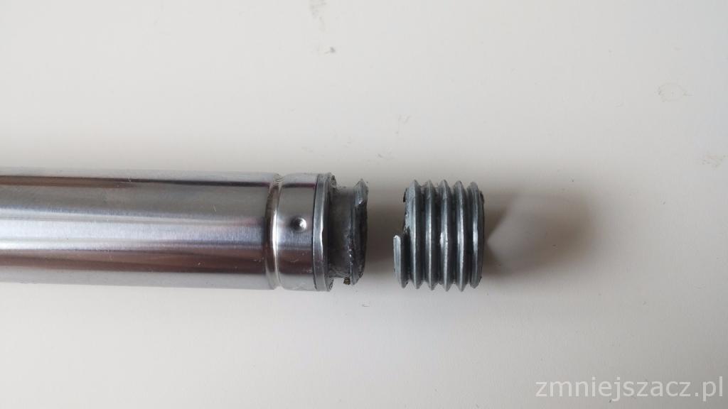

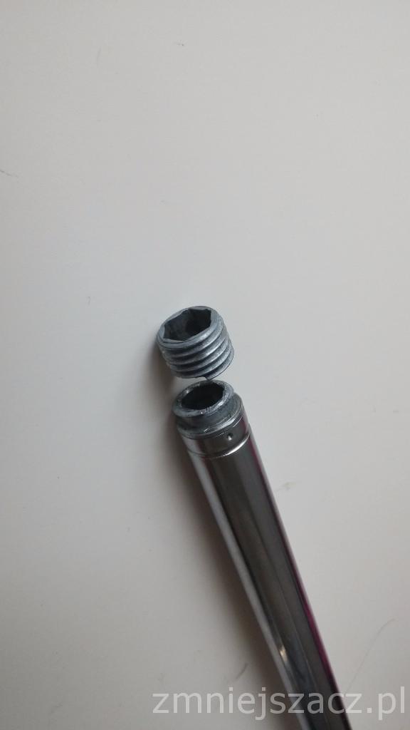

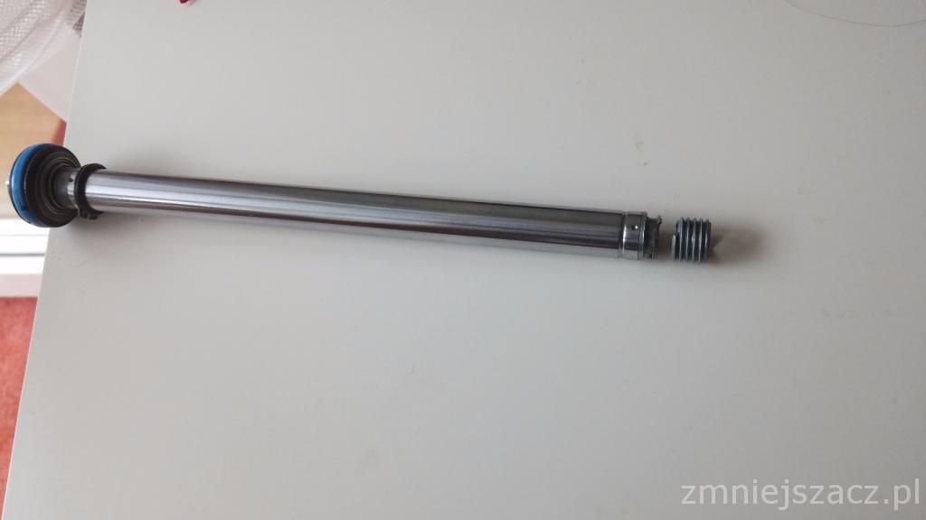

tomek11 Napisano 3 Czerwca 2016 Napisano 3 Czerwca 2016 Witam, ostatnio przy rozkręcaniu amora manitou axel ukręciłem aluminiowy gwint śruby mocującej tłumik kompresji (jak na zdj) czy mógłby ktoś mi pomóc w tym jak to skleić lub gdzie znaleźć taką śrubę? Gwint ma około 12 mm. pozdrawiam Cytuj
artofnois Napisano 3 Czerwca 2016 Napisano 3 Czerwca 2016 Zapomnij o naprawie , musisz szukać nowego lub chodzonego. Cytuj

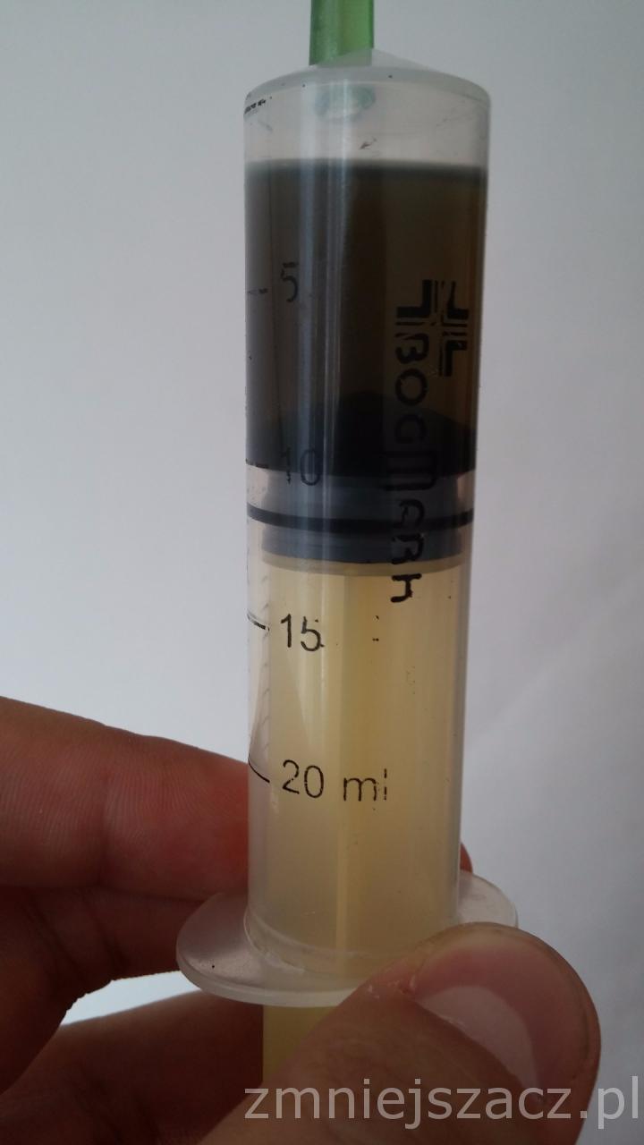

tomek11 Napisano 3 Czerwca 2016 Autor Napisano 3 Czerwca 2016 Tak, jest i zamyka sie po zakreceniu pokretla. Natomiast wg mnie dziwny kolor ma olej (zdj), aczkolwiek watpie aby to mialo wplyw. Cytuj

rzezniol Napisano 6 Czerwca 2016 Napisano 6 Czerwca 2016 (edytowane) Podpowiem tylko że swego czasu szukałem tłumika fo RST First (rocznik gdzieś 2005 - 2008) Wtedy wygooglowałem ze tłumiki z Firsta z tamtych lat są zamienne z tłumikami Manitou . Tłumik kupiłem w Velo. Jak dobrze pomęczysz ekipę z któregoś sklepu pod ich patronatem czyli DSR to może wymęczysz od nich info z wymiarami Blokada skoku nie musi mieć połączenia z dołem istotne jest aby zaworek zamykający blokadę i uszczelka górnej części trzymała szczelność ( dół oczywiście też musi być szczelny). Zasada działania blokady jest banalna. Tłok tłumika idąc do góry podnosi poziom oleju o objętość popychacza. Z racji tego że olej jest nieściśliwy to zamkniecie drogi oleju przez zaworek w górnej części blokuje drogę tłoka tłumika w górę. Słowem nie działa >> brak szczelności w mechanizmie blokady skoku lub brak lub zbyt mała ilość oleju Kolor oleju ... zlej olej do słoika i odstaw na jakiś czas jak ci się wytrąci osad to szukaj miejsca gdzie części się wzajemnie piłują. Pozdrawiam Edytowane 6 Czerwca 2016 przez rzezniol Cytuj
