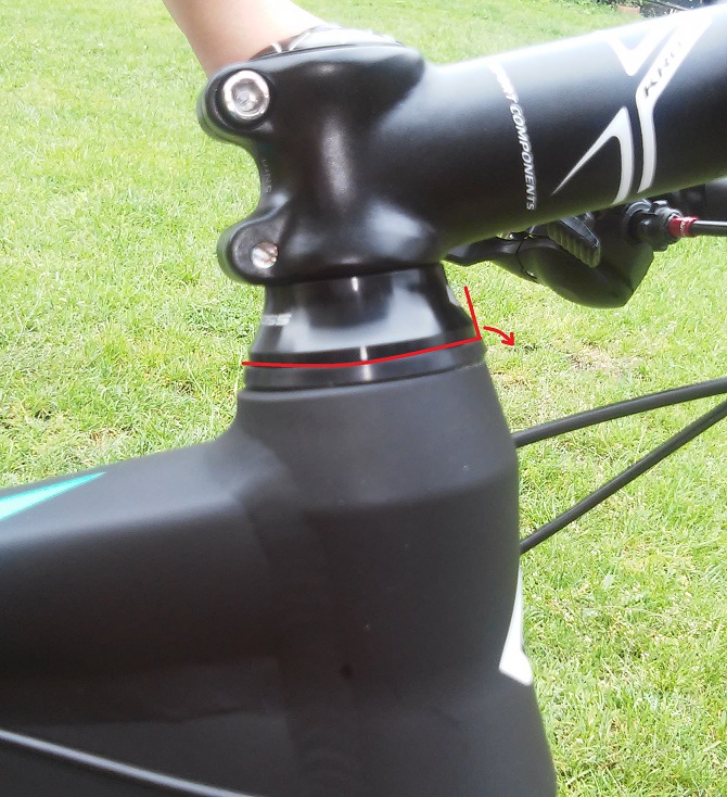

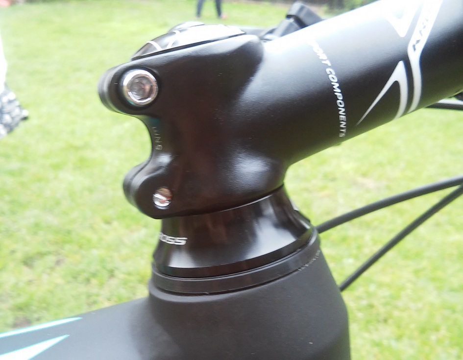

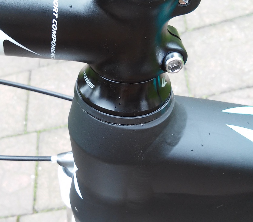

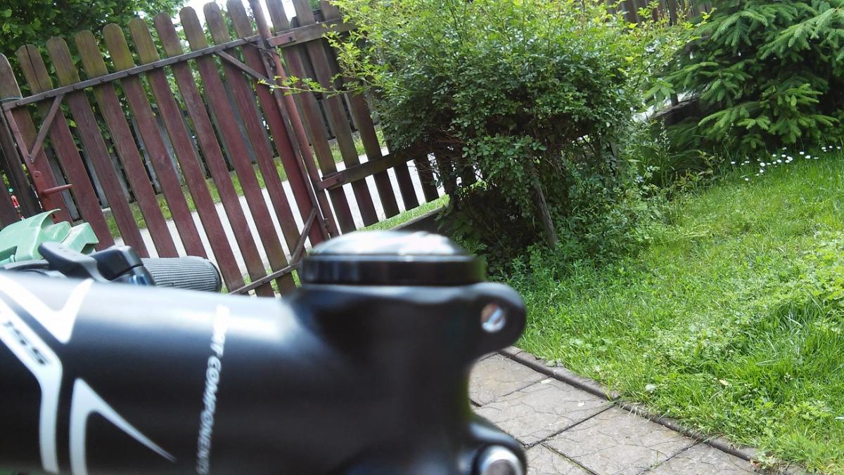

siezo Napisano 2 Czerwca 2016 Napisano 2 Czerwca 2016 Siema, wczoraj po złożeniu do kupy kross lea b3 zauważyłem że wraz z uginaniem się przedniego amortyzatora stery (właściwie cała rura sterowa) przesuwają się do przodu (~1mm) względem główki ramy naciskając na uszczelkę(?). Czy te luzy są w normie czy nie powinny występować w ogóle? Rower przyszedł zmontowany, przejechane ma może 2km. Regulacja nic nie daje, nawet w momencie gdy opór na kierownicy jest już zdecydowanie za duży luz zmniejsza się ale nie znika. Dodatkowo patrząc na te stery mam wrażenie że nie są do końca prawidłowo złożone (wada ramy?), zauważyłem też trochę opiłków pod tą uszczelką. W załączniku daję zdjęcia główki i bardzo liczę na wasze opinie. pozdrawiam
schwinn0 Napisano 2 Czerwca 2016 Napisano 2 Czerwca 2016 rozumiem ze delikatnie poluzowałeś śruby trzymające mostek i próbowałeś od góry ampulem dokręcić?
Kaczorak Napisano 2 Czerwca 2016 Napisano 2 Czerwca 2016 Poluzuj śruby - te z mostka i tą na pokrywce u góry spróbuj skasować luzy ale pamiętaj żeby nie skręcić jej za mocno bo nie będzie się dało kręcić kierownicą Jak skasujesz luz to dokręć śruby na mostku. To powinno pomóc
siezo Napisano 2 Czerwca 2016 Autor Napisano 2 Czerwca 2016 Byłem jeszcze raz, poluzowałem śruby na mostku, odkręciłem i dokręciłem górę patrząc co kilka mm czy mogę swobodnie ruszać widełkami, dokręciłem mostek, niestety problem pozostał... Czy jest jakieś położenie w którym powinno się dokręcać górę? co kilka mm starałem się ruszyć widelcem tak żeby wyrównać go jak najbardziej do środka. Czy ewentualne całkowicie zdjęcie kierownicy może coś pomóc?
Kaczorak Napisano 2 Czerwca 2016 Napisano 2 Czerwca 2016 No rzeczywiście jak się przyjrzeć to widać ze tak jakby całość u góry była do przodu przesunięta. Rozbierałeś je całe? Nie wiem ale może brakuje tego ring'u co ustawia wszystko w osi. Rozbierz je i zobacz czy są kompletne o mogli coś pominąć podczas składania.
kasperek Napisano 2 Czerwca 2016 Napisano 2 Czerwca 2016 Dziwnie i źle to wygląda. Trochę tak, jakby cała miska uciekała do przodu, albo w ogóle jej nie było? Jedno jest pewne... Czy te luzy są w normie czy nie powinny występować w ogóle? Rower przyszedł zmontowany, przejechane ma może 2km. To nie jest normalne w żadnym rowerze. Ani używanym ani nowym. Tak być nie powinno i nie może. Zrób tak jak ci napisał kolega Kaczorak. Bez tego nie pojedziesz dalej.

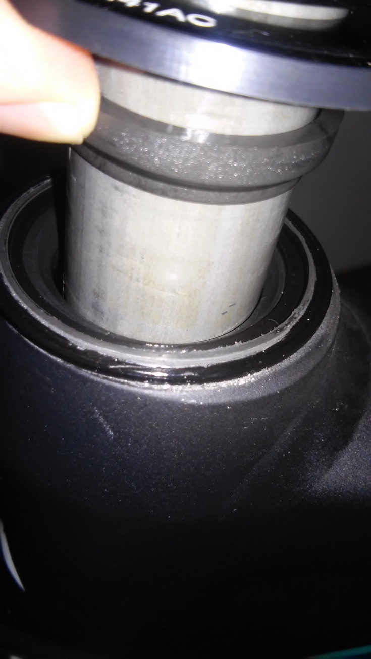

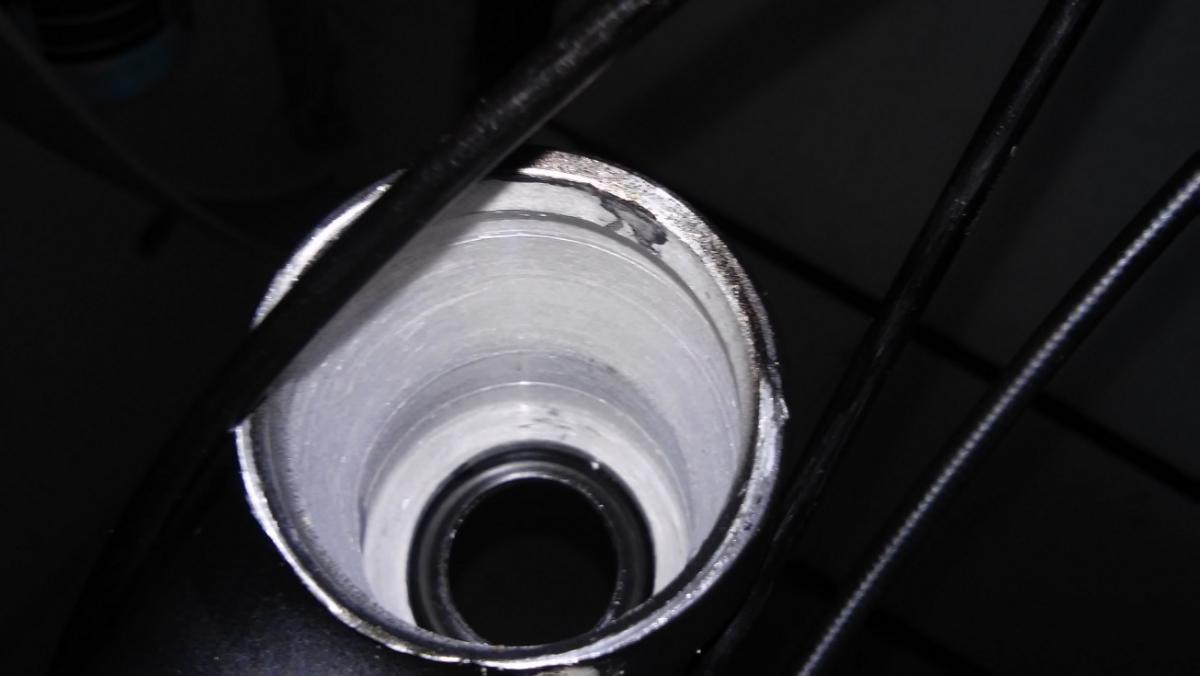

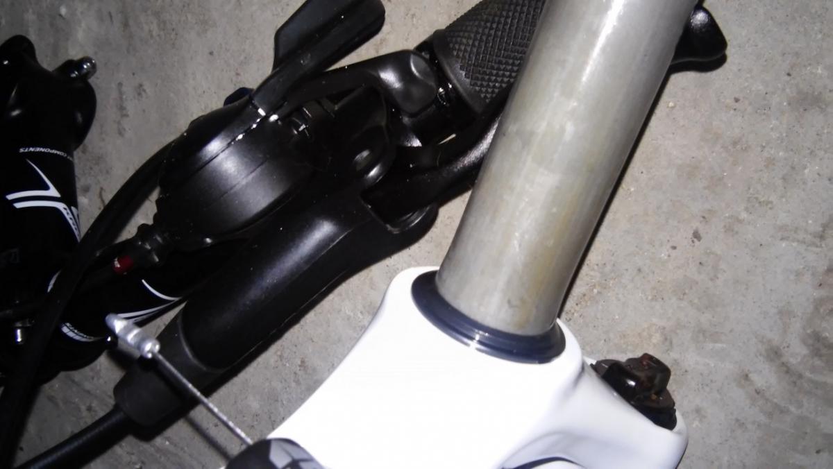

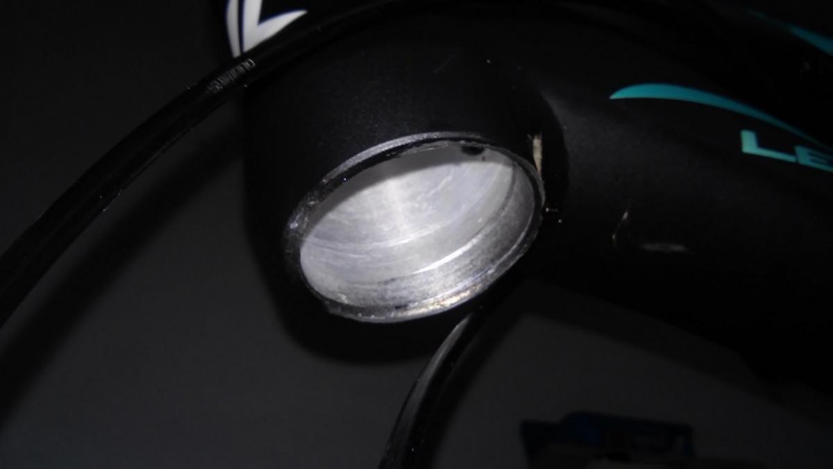

siezo Napisano 2 Czerwca 2016 Autor Napisano 2 Czerwca 2016 Rozebrałem... o ile części są chyba wszystkie (nie znam się aż tak) o tyle główka ramy wygląda na źle wyfrezowaną... patrząc od dołu widać to chyba najbardziej, z jednej strony ma 3mm z drugiej <2mm. Po włożeniu łożysk, nie są one wycentrowane a przesunięte w stronę ramy. Od góry też widać że pierścień jest za bardzo wysunięty do przodu, tak jakby od przodu było za bardzo zjechane (albo od ramy za mało). Zerknijcie jeszcze ale raczej się nie mylę. Co w takiej sytuacji? Rower kupowany był wysyłkowo - nie podlega gwarancji do czasu przeglądu "0". Pisać do sprzedawcy o wadzie ukrytej, zrobić przegląd "0" na którym pewnie to wyłapią, tylko czy w tym przypadku rower zostanie poddany gwarancji? A może udać się prosto do przedstawicieli KROSS? Taka wada nie mogła przecież powstać podczas użytkowania... Innych wyjść chyba nie ma
gtb Napisano 2 Czerwca 2016 Napisano 2 Czerwca 2016 Wygląda to na wadę ramy ( brak osiowości w osadzeniu misek w główce), zwracaj go i żądaj wymiany na wolny od wad (sprawy gwarancyjne w Krossie nie wyglądają różowo tak więc niech się tym martwi sprzedający a nie ty).

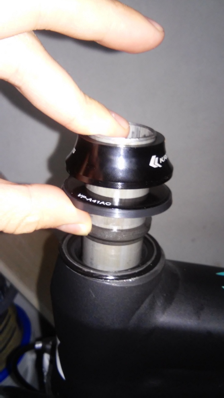

siezo Napisano 6 Czerwca 2016 Autor Napisano 6 Czerwca 2016 Problem rozwiązany, nie mogę już edytować poprzedniego posta więc piszę nowy bo może kiedyś się to komuś przyda. Byłem w serwisie i po 30 sekundach wiedziałem już że problem leży w sterach i spotykają się z nim w rowerach kross raz na jakiś czas. Z szybkiego tłumaczenia zrozumiałem że podkładki nie są zbyt dobrze spasowane i nie da się tego odpowiednio dociągnąć ale wystarczy je lekko zmodyfikować i problem znika. Rozwiązaniem jest dodanie podkładek na miskę i pod kapsel. Jak na razie sprawdza się, minimalne luzy zostały jednak stwierdził że są w normie (miał jeszcze R2 i były podobne więc raczej ok). Same podkładki wliczyli w przegląd "0" więc żadnych dodatkowych kosztów nie było.

gtb Napisano 6 Czerwca 2016 Napisano 6 Czerwca 2016 Przy okazji, jakie to są stery pół-zintegrowane? Półzintegrowane , na 99,9% ZS44/ZS44.
