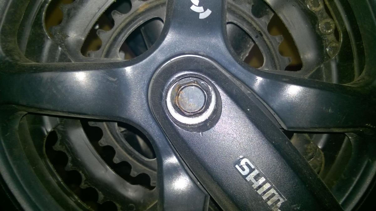

arczik18 Napisano 1 Czerwca 2016 Napisano 1 Czerwca 2016 Witam, chce wymienić w swoim rowerze (SCOTT Sportster P5) wymienić suport. Z tego co wiem to muszę mieć mieć m.in 2 klucze... jeden do korby a drugi do suportu. Na ramieniu korby jest napis fc-m191 i z tego co się dowiedziałem do takie korby pasują do suportu BB-UN55 czy też BB-UN26. Czyli powinienem zakupić klucz do korb na kwadrat? Mógłby ktoś mi podpowiedzieć czy mam racje i czy o taki klucz właśnie chodzi?Bo jakoś mi te śruby które są wkręcone nie pasują do takich ściągaczy.... http://allegro.pl/sciagacz-korby-rowerowej-na-kwadrat-stalowy-klucz-i6056579005.html Dodatkowo w załączeniu zdjęcie z widokiem na śruby w korbie po zdjęciu zaślepek...
Marcin9 Napisano 1 Czerwca 2016 Napisano 1 Czerwca 2016 Tak ten ściągacz do korby potrzebujesz. Potrzebujesz też klucz do suportu Pamiętaj też że musisz kupić suport odpowiedniej długości. http://bike.shimano.com/media/techdocs/content/cycle/SI/FC/SI-0087A-001/SI-0087A-001-ENG_v1_m56577569830657743.pdf
arczik18 Napisano 1 Czerwca 2016 Autor Napisano 1 Czerwca 2016 http://allegro.pl/suport-shimano-bb-un55-122-5-mm-68-bsa-nowy-i6061429460.html czyli taki??
Marcin9 Napisano 1 Czerwca 2016 Napisano 1 Czerwca 2016 Tak ale nie kupuj suportu Shimano za tą cenne można mieć 2-3 suporty innej firmy. Poszukaj Neco lub Accenta
