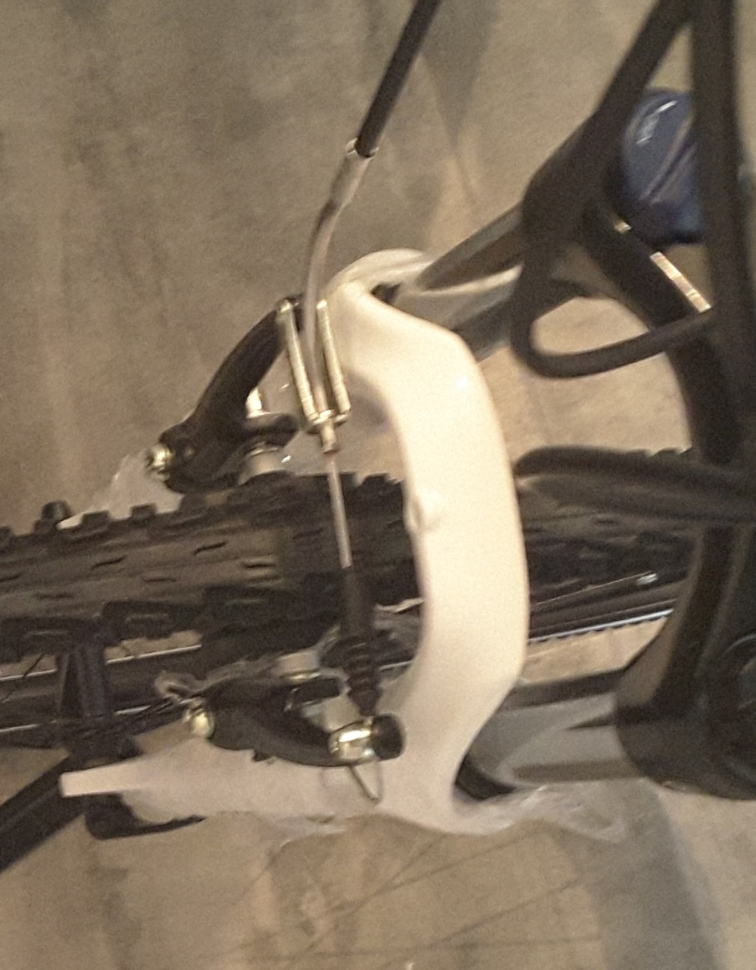

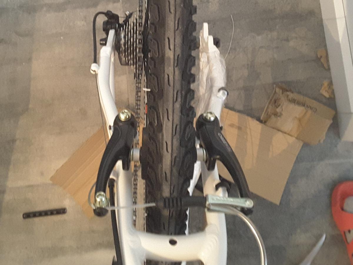

ContadorPL Napisano 2 Czerwca 2016 Autor Napisano 2 Czerwca 2016 Właśnie dostałem rower, co mam zmierzyć żeby wiedzieć czy opona wejdzie?? prześwit między rurkami ramy nad tylnią oponą? wrzucam kilka zdjęć.

modrzew Napisano 2 Czerwca 2016 Napisano 2 Czerwca 2016 Zobacz sobie jakiej szerokości opony masz obecnie założone, zmierz ich szerokość i sprawdź jaki jest prześwit między nimi a widelcem i rurkami tylnego trójkąta. Na podstawie tego wywnioskujesz o ile szerszą oponę ewentualnie wciśniesz. Czy aż trzeba podpowiadać takie banały?
ContadorPL Napisano 2 Czerwca 2016 Autor Napisano 2 Czerwca 2016 z tyłu mam 13-14mm między oponą a ramą, to jakie opony big apple mogę sobie kupić? aktualna opona to CST 28 Cross Traweler 700x38c
zaj Napisano 2 Czerwca 2016 Napisano 2 Czerwca 2016 już nie wiem kogo słuchać bo ktoś mi polecał koniecznie Cold Creeka za 700. Może mi ktos powiedziec co mam zmierzyć żeby sprawdzić czy opona wejdzie? nie słyszałem pozytywnych opinii o rowerach b'win a tym bardziej o ich fullach. wiem jedno - są pieruńsko ciężkie bo na jednym się przejechałem w lesie. Ta tylnia amortyzacja sprawiała wrażenie iluzorycznej. To się przekłada na siłę, którą musisz włożyć podczas jazdy. Plus obciążenie dla kręgosłupa w sytuacjach kiedy musisz rower wnieść/znieść po schodach, schodkach itp co do rozmiaru opony - nikt ci na 100% nie doradzi na podstawie niewyraźnego zdjęcia, ale ja tam widzę sporo miejsca na wiekszą oponę, więc pewnie 2.00 się zmieści. Biorąc pod uwagę, że wyczaiłeś big apple za 60 pln/szt to nie ryzykujesz jakiejś wielkiej kasy. Najwyżej trochę je zużyjesz (ale z moich doświadczeń wynika, że są bardzo odporne na zużycie) i zastanowisz nad rozmiarem 2.15 czy 2.35. Póki co spraw sobie do tego wygodne siodełko Ta Sztyca to Cane Creek (nie cold)
