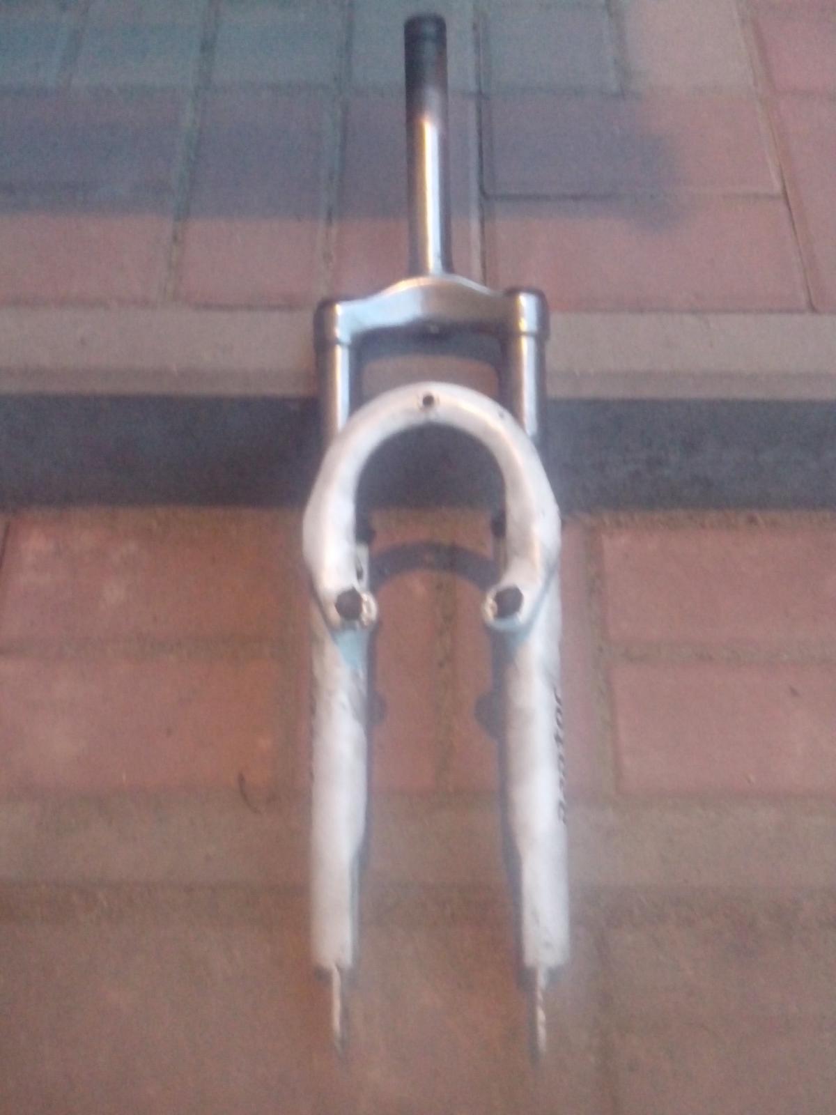

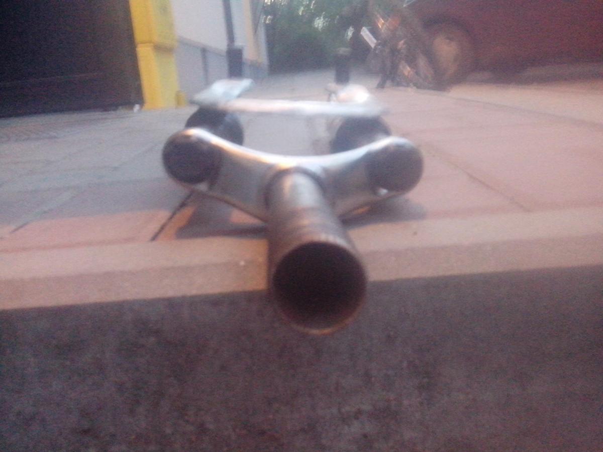

[amortyzator] Czy ktoś mógłby mi powiedzieć jaki typ amortyzatora jest na załączonym zdjęciu?
1 Pyt. Jak temat
2 Pyt. Czy można ten amortyzator rozebrać na części celem czyszczenia ; jeśli tak to jak?post-197288-0-13872400-1464379222_thumb.jpgpost-197288-0-83836100-1464379238_thumb.jpg
1 Pyt. Jak temat
Sprężynowy uginacz...
Na dole są jakieś śruby?
Jeżeli na dole nie ma śrub to pewnie są na górze.
Spróbuj ściągnąć zaślepki na górze (te czarne po obu stronach), pod nimi powinny być sruby. W niektórych modelach trzeba poświecić latarką bo są nisko :)
Dobra. Zdjąłem zaślepki i bach! śruby poza zasięgiem śrubokręta co akurat nie jest istotne. Ale:  co może oznaczać trójkąt na śrubie ?
Tam raczej będą śruby na imbus lub zwykłe nakrętki.
? Zdjęcie?
Musisz mieć specjalny imbus ok 35mm dlugosci. Mam taki na serwisie lecz na jeden raz nie opłaca ci się kupować.  Najlepiej to pozlaczaj sobie jakieś przedłużyć z końcówką imbusa 5mm. Pamiętaj że na wyjściu u góry śrubokrętem tego nie odkręcisz. Musisz czymś gdzie można użyć większej sily
