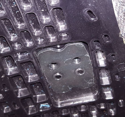

1938 Napisano 3 Lipca 2016 Autor Napisano 3 Lipca 2016 Są 2 wewnętrzne śrubki i 2 duże zewnętrzne. Co do pedałów, to są domyślne pedały do Author Codex 2015. PS. Bloki zniszczone, ponieważ kiedy trzeba chodzić w tych butach (np. przez przejście), to chodzę.
modrzew Napisano 3 Lipca 2016 Napisano 3 Lipca 2016 Blok nie jest Szimano, ale wygląda na zgodny z SPD. Nie wiem gdzie Ty tam widzisz tyle tych śrub, bo są tylko 2 jak w każdym innym takim bloku. Na podeszwie wyraźnie widać ślady po zadziorkach bloku, rozumiem że albo zmieniałeś jego pozycję albo to efekt niedokręcenia i jego samoistnego przesunięcia.
gtb Napisano 3 Lipca 2016 Napisano 3 Lipca 2016 Napisano 16 minut temu Załączony plik SPD_ZEW.jpg 46,47 KB 12 Ilość pobrań Załączony plik SPD_WEW.jpg 50,55 KB 5 Ilość pobrań Są 2 wewnętrzne śrubki i 2 duże zewnętrzne. To są bloki WELLGO WPD-98A , zgodne z SPD. Bloki są przykręcane na 2 śruby , to co widzisz od środka to w dwóch otworach wkręcone śruby , a 2 kolejne do zmiany pozycji bloku na bucie.
1938 Napisano 3 Lipca 2016 Autor Napisano 3 Lipca 2016 Bloki były dołączone do roweru. Wtedy nawet nie wiedziałem, co to jest. Były 2 duże i 2 małe śrubki. To w takim razie jak mam usztywnić blok, bo rozumiem, że nie wystarczy dużymi śrubami? Chcę jechać na 2 maratony. Pierwszy będzie w sierpniu w Ulanowie. Wybiorę wariant rodzinny 10 km lub średni 30 km, ponieważ sam dojazd do Ulanowa to 25 km. Natomiast w maju w Stalowej Woli ruszę na pełnej mocy. Trasa może być inna, bo nam hultaje spalili najciekawszy fragment lasu. Czy jechać w SPD? Mam poważne wątpliwości. W przypadku poślizgu na piachu, którego nie opanuję kierownicą, zostaje gleba. Również wypięcie zajmuje w tej chwili 1-3 s. Jednak SPD dużo pomagają na podjazdach. Pytam z waszego doświadczenia, czy warto zaryzykować SPD.

gtb Napisano 3 Lipca 2016 Napisano 3 Lipca 2016 W zestawie z tymi blokami są dołączane dodatkowe blaszki http://goldenbike.pl/bloki-wellgo-wpd98a-p-663.html
modrzew Napisano 3 Lipca 2016 Napisano 3 Lipca 2016 Widać Wellgo rozwiązało sprawę mocowania po swojemu i wydzieliło osobno element z gwintem do włożenia w blaszkę, w której są tylko otwory „fasolki” dla umożliwienia regulacji. Za to na zdjęciu w bucie widać blaszki a la Shimano, które same w sobie mają 4 gwintowane otwory.

zekker Napisano 3 Lipca 2016 Napisano 3 Lipca 2016 Bloki zniszczone, ponieważ kiedy trzeba chodzić w tych butach (np. przez przejście), to chodzę Ciężko mówić o zniszczeniu jeżeli mowa o stronie nie pracującej w pedale. Są 2 wewnętrzne śrubki i 2 duże zewnętrzne. Możesz to wyjaśnić ewentualnie zaprezentować na zdjęciach? Przeważnie jest blok, 2 śrubki, podkładka od strony bloku, podkładka z gwintowanymi otworami w bucie.
Hetman Napisano 3 Lipca 2016 Napisano 3 Lipca 2016 1. Weź dobrego inbusa, najlepiej w postaci twardego (czytaj: firmowego) bita do nasadek i dokręć mocniej. Jeśli jest od dużych nasadek, to tylko trochę mocniej, bo nie wyczujesz momentu w ręku. Tu się nie ma co ruszać nawet bez blaszki, blok się ma zagryźć w plastik podeszwy i wszystko będzie ok 2. Pedały sobie wyreguluj na jak najsłabsze wypinanie - nie będzie przez to większego luzu tylko słabiej będą trzymać. Ewentualny efekt uboczny to przypadkowe wypięcia przy jakichś podskokach ale to przetestujesz samodzielnie, zależy od konstrukcji pedałów i stopnia zużycia bloków.
