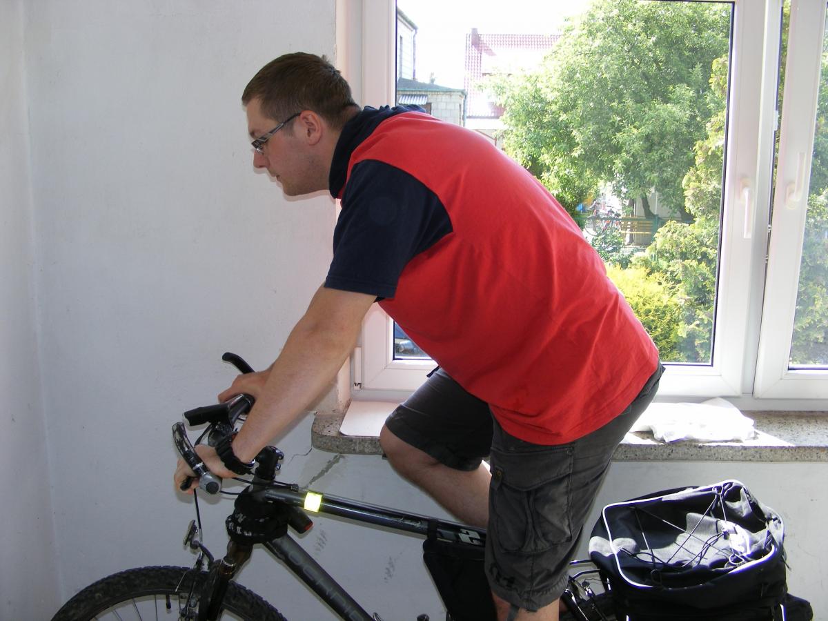

I tu mam bardzo duży problem. Moja pozycja na rowerze mi nie pasuje jestem za bardzo pochylony do przodu. Co zresztą widać na zdjęciu. Tak wiem, wiem strój mało rowerowy. :D Podnieść kierownicy nie mogę. Co można zmienić lub poprawić? Inny mostek o większym kącie. A może przy wymianie widelca coś się poprawi.

Co do pozycji to musisz szukać dłuższej rury sterowej + podkładki, będziesz miał kierownicę wyżej + krótszy mostek będzie bliżej ciebie. To powinno poprawić sytuację.

Jesteś dość sporym gościem sądząc ze zdjęcia, więc przemyśl temat 29 " np. : http://www.bikko.pl/rowery-29er/rower-gorski-unibike-fusion-29-2015.html   lub : http://www.bikko.pl/rowery-29er/rower-gorski-merida-big-nine-100-2015.html   - strzelam, że rozmiar 19 " może być OK , jeśli masz ok. 185 cm wzrostu.
Ewentualnie możesz się zastanowić nad rowerem typu cross : http://allegro.pl/rower-romet-orkan-4-0-hydraulika-wyprzedaz-2015-i6271828517.html  lub  :http://allegro.pl/rower-romet-orkan-4-0-bialy-mat-ham-hydrauliczne-i6261320461.html   - ten drugi w mniejszym rozmiarze ( dla osób o wzroście ok.175 - 180 cm ), ale jeśli masz powiedzmy 185 cm lub nieco więcej, to wtedy ten pierwszy ( 21 " ).
