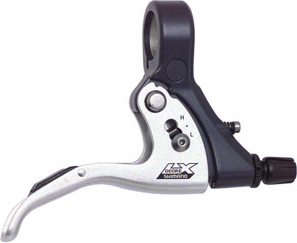

Czy ktoś używał może takiej klamki post-196977-0-03823200-1463645864_thumb.jpg do hamulców typu caliper albo cantilever?
Jak jest z silą hamowania? Te klamki wydaje się, że są dedykowane do v-brakeów ale mają jakąś regulację siły hamowania. Może uciągną szczękowy hamulec. Co myślicie?

Te klamki mają regulowaną siłę, pracę można trochę poprawić przy działaniu z cantami, jak na rysunku, na L, ale czy to wystarczy to nie wiem.

Te wierdzenie nie są dziwne tylko prawdziwe. Klamki typu V-brake ciągną więcej linki ponieważ prawdziwa dźwignia wytwarzana do hamowania umieszczona jest na szczęce hamulca. Stąd linka ciągnie za długie ramię szczęki, a klocek jest na krótkim ramieniu. Ale w związku z tym klamki nie potrzebują wytwarzać dużej siły, tylko muszą wyciągać sporo linki. W caliperach dźwignia nie jest taka duża przy hamulcu i właśnie dlatego część siły musi pojawiać się przy klamce. Dlatego klamki do canti wyciągają mało linki i linka zaczepiona jest nawet o kilkanaście milimetrów bliżej osi obrotu klamki niż w klamkach do V. W ten sposób osiągamy taki efekt, że przy odchyleniu klamki canti o ten sam kąt co w klamce V, wyciągamy mniej linki ale siła wysiągania jest o wiele większa. Przykład jak zastosujemy klamki V do caliperów to po dociśnięciu szczęki do obręczy nie mamy siły w palcach żeby zablokować koło. Z kolei jak założymy klamkę canti do hamulców V to musimy ustawiać szczęki bardzi blisko obręczy, a siła hamowania będzie bardzo duża (tzw hamulec zero-jeden). Jasne?
