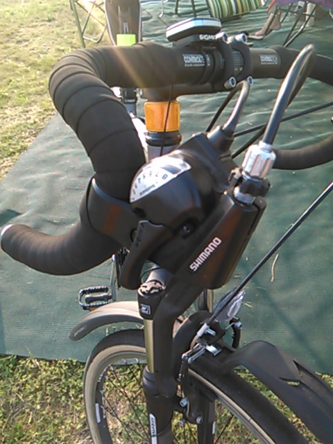

KamilB. Napisano 18 Maja 2016 Napisano 18 Maja 2016 Witam mam problem przerobiłem sobie rower MTB na Szosę Ale moje klamko-manetki nie pasują (Bardzo nie ciekawie wyglądają). Nic by nie stało na przeszkodzie aby kupić je nowe, ale cena najtańszych to 200 zł . Mam bardzo ograniczony budżet i nie mam ochoty wydawać 200-stu złotych na nowe, Co polecacie zrobić ? PS: Nie oczekuje na głupie odpowiedzi typu : Odpuść, Daj spokój itp.

KamilB. Napisano 18 Maja 2016 Autor Napisano 18 Maja 2016 Stare klamko-manetki nie pasują ponieważ są one do roweru MTB i wyglądają kiepsko. Ja potrzebuje Klamko-Manetki typu SZOSA.
KamilB. Napisano 18 Maja 2016 Autor Napisano 18 Maja 2016 Dokładnie tak Osprzęt to : Hamulce : V-brake Napęd : Shimano Altus 3/8 Kierownica : Baranek
zukikiziu Napisano 18 Maja 2016 Napisano 18 Maja 2016 Kamil, pamiętaj, że klamkomanetka szosowa ma inny ciąg linki niż klamka MTB. "tradycyjne" hamulce vbrake nie będą pasować, musisz poszukać minivbrake by to jakoś działało.
ZbyszekZmysichKiszek Napisano 18 Maja 2016 Napisano 18 Maja 2016 dokladnie. jesli ma byc budzetowo to musisz kupic: mini v brake, np. http://allegro.pl/alhonga-85mm-mini-v-brake-dzieciece-skladane-szosa-i6201654395.html, do tego manetki, np. http://allegro.pl/manetki-rowerowe-21-bieg-3-7-index-dzwignie-3x7-i6188787674.html- najlepiej nieideksowane i z obejma, ktora mozna rozgiac, tak by nie przeciagac ich przez calego baranka tylko bezposrednio zalozyc na jego prostej czesci. oraz klamki hamulcowe szosowe, np. http://allegro.pl/klamki-hamulcowe-szosowe-retro-i6185285340.html. calosc bedzie chodzila jako tako.

ZbyszekZmysichKiszek Napisano 18 Maja 2016 Napisano 18 Maja 2016 problem na tym polega, ze baranek ma grubsze rurki i zakrety, ktore obejma klamek musi pokonac. a na prostej czesci baranka jest malo miejsca, zeby dac normalne klamki mtb. tu masz alternatywe: http://allegro.pl/klamki-tektro-rl-570-fix-single-szosa-tor-23-8mm-i5842497312.html . klamki te mozna polaczys z klamkami szosowymi, masz wowczas moznosc hamowania w 2 pozycjach rak, na baranku.
Silver400 Napisano 30 Maja 2016 Napisano 30 Maja 2016 Z całym szacunkiem dla pomysłowego kolegi, straszna rzeźba. Pasuje idealnie do tematu "rowerowe druciarstwo"
