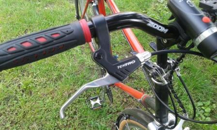

Guslarz Napisano 18 Maja 2016 Napisano 18 Maja 2016 Cześć wszystkim, Jestem tu nowy i bardzo proszę o pomoc. Posiadam takie hamulce w rowerze Obsługują je takie klamki Ogólnie rzecz biorąc zamiast hamulców mam zwalniacze. Nie ma mowy o zablokowaniu koła. Poczytałem (również na tym forum) i wychodzi na to, że mam klamki do v-brake, a hamulce najprawdopodobniej typu Caliper. Ale niektórzy nazywają je też u-brake. Rozumiem, że jest różnica w ilości wyciąganej linki w v-brakeach i tych typach hamulców oraz w dźwigni. Moje pytania brzmią: Jakiego typu posiadam hamulce? Jaką klamkę powinienem do nich dokupić żeby poprawić siłę hamowania (budżer powiedzmy 50zł) ? Czy klamki do cantileverów, u-braków, caliperów i szosowych mają generalnie jeden standard klamki? Bardzo proszę o pomoc

Guslarz Napisano 18 Maja 2016 Autor Napisano 18 Maja 2016 Po prostu v-br przy tym samym kącie wychylenia klamki wyciąga np 2cm linki, a caliperowa klamka tylko 0,5 cm, bo ma znacznie bliżej oś obrotu do punktu zaczepienia linki. Czyli siła ciągnięcia linki znacznie większa. Dlatego jak masz klamkę v-br to łatwo dociągasz szczękę do obręczy, ale jak już się oprze klocek o rafkę to nie masz na tyle siły żeby zablokować koło. I masz zwalniacze

raffik Napisano 18 Maja 2016 Napisano 18 Maja 2016 Ta klamka to Canti. Zmień klocki na inne, albo te stare chociaż przetrzyj papierem ściernym.
