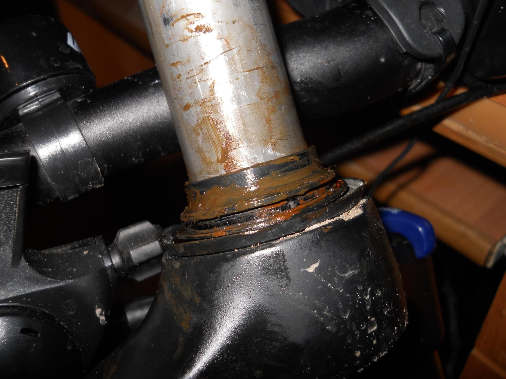

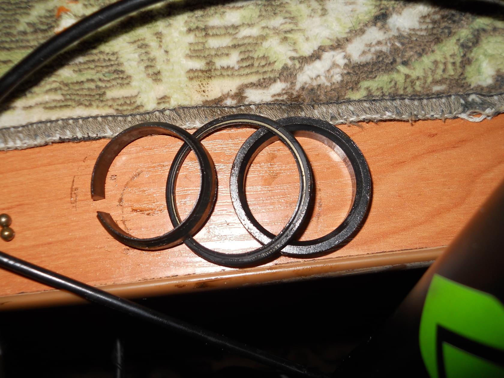

Borsuczy Napisano 17 Maja 2016 Napisano 17 Maja 2016 Witam, coraz robię serwis kolejnych części w rowerze, dziś padło na stery, odkręciłem tylko śrubę wkręconą w szyszkę sterową, podniosłem ramę i kulki zaczęły się sypać, pozbierałem prawie wszystkie i wyjąłem wszystko z ramy i z rury sterowej co dało się zdjąć i nie wiem kompletnie co teraz robić żeby to poskładać. Smar jest przerdzewiały i brązowy, wyczyszczę to i dam nowy smar, ale muszę wiedzieć jak to potem poskładać... Kompletnie nie znam się na sterach, powinienem poczytać cokolwiek zanim się za to zabrałem, ale no cóż zepsułem i proszę Was o pomoc.Rower Kross Hexagon R6 2015Te pierścienie były na górze ramy. Po prawej bieżnia wewnętrzna łożyska, środek jakaś uszczelka, która była na samej górze i nie wiem którą stroną do góry ją założyć, po lewej redukcja średnicy między rurą sterową a bieżnią.Te dwa były w środku ramy po wyjęciu z niej rury sterowej. Kompletnie nie wiem do czego służą, wyglądają mi na jakieś uszczelki.Dolna bieżnia łożyska (da się ją zdemontować)Jak będzie jasne już co i jak ma być, to w jaki sposób ułożyć te kulki, żeby się nie wysypały podczas montażu? Będzie potrzebny nowy ster? Jak go zamontować skoro bieżnie sterowe są chyba wciśnięte na stałe do ramy?

raffik Napisano 18 Maja 2016 Napisano 18 Maja 2016 Wszystko zależy od stanu bieżni. Ale sądząc po kolorze smaru to coś tam fest pokorodowało. Wskazuje to na kiepskie uszczelnienie sterów lub mycie myjką. Ja bym je wymienił na bardziej szczelne. Nie jest to duży koszt.

Siurak Napisano 18 Maja 2016 Napisano 18 Maja 2016 Jak nie masz narzędzi i umiejętności to może wcale nie trzeba zmieniać sterów. Moje stery wyglądały dokładnie tak samo jak je rozebrałem po kilku kkm.Wyczyść wszystko dokładnie szmatą, te bieżnie co są w środku ramy powinny dać się wyjąć, jeśli nie to wyczyść i popatrz czy nie ma tam dziur.Jak już wszystko wyczyścisz to nałóż (np strzykawką) na bieżnie porcję smaru. W ten smar wklej kulki (po tyle samo z góry i z dołu).Teraz mam pewne wątpliwości bo na zdjęciach nie widać, ale kolejność powinna być taka (dla górnego łożyska):- bieżnia w ramie- kulki- uszczelka ze zdj. nr 2- bieżnia (stożkowaty pierścień bez rozcięcia ze zdj. nr 1)- uszczelka (cienki pierścień ze zdj nr 1)- pierścień z rozcięciem (ze zdj nr 1) wsadzić w środek sterów tak aby od góry było płasko Dolne łożyska tak samo tylko bez tego pierścienia z rozcięciem. Składasz wszystko w kupę, wsadzasz widelec, skręcasz wszystko tą śrubą w szyszce (tak mocno aby płynnie się kręciło ale nie było luzów). Dokręcasz mostek i gitara.Sporo jest poradników jak serwisować stery - poszukaj, a jak nie czujesz się pewnie to daj po prostu do serwisu i będzie święty spokój
