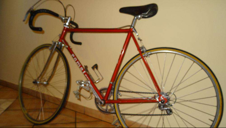

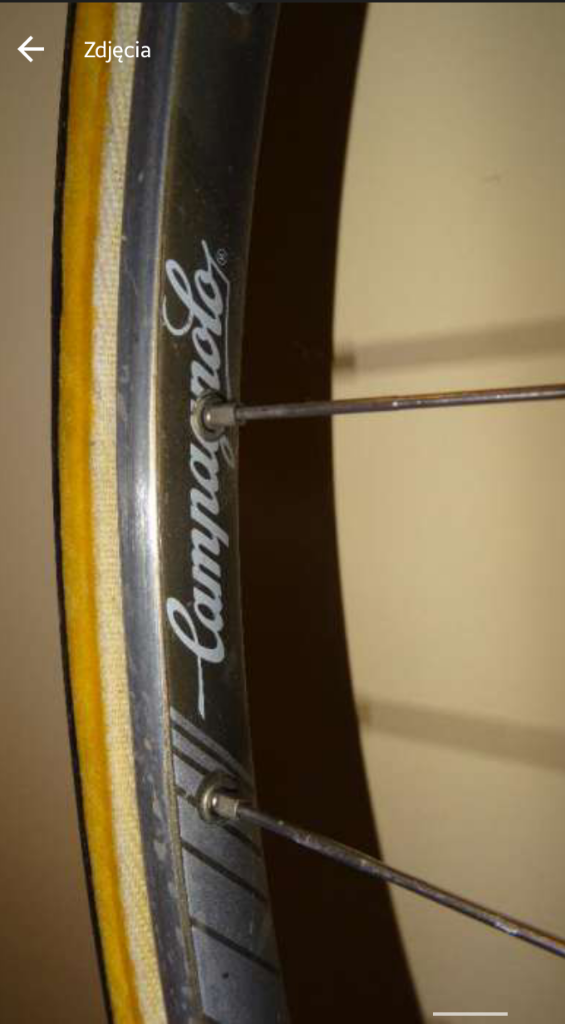

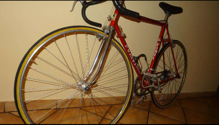

AngieVelPinda Napisano 14 Maja 2016 Napisano 14 Maja 2016 Witam. Mam prośbę do osób znających temat starego Rometa. Znalazłam fajną klasyczną szosówkę Rometa. Czy jest ktoś z forumowiczów z okolic miejscowości Biała koło Sobótki, w województwie dolnośląskim? I czy mogłabym poprosić tę osobę o sprawdzenie naocznie tego Rometa? właściciel roweru za każdym razem mówi o rowerze co innego, m.in. raz waży 9 kg, innym razem nie wie jaka jest jego waga, to samo tyczy się osprzętu i ramy. Nie chcę kupować kota w worku, dlatego proszę o pomoc. Z góry bardzo dziękuję za wszelkie odpowiedzi. Zdjęcia tego roweru:
RBTS Napisano 14 Maja 2016 Napisano 14 Maja 2016 To jeden z najlepszych Rometów, prawdopodobnie zbudowany na rurach Reynoldsa. Świadczą o tym kąty ramy, długość trójkąta, kute, regulowane haki oraz osprzęt. Trudno o dokładne informacje dotyczące wagi, skoro sam sprzedawca ich nie podaje, jednak nie należy liczyć na poniżej 10,5 kg, co i tak jest dobrym wynikiem. Jeśli wielkość ramy jest dobra, a cena akceptowalna to można śmiało brać. Nie zawadzi oczywiście poprosić o dodatkowe zdjęcia detali, zwłaszcza łączenia muf z rurami. Proszę też zwrócić uwagę na fakt, że rower ma koła na szytki, co w praktyce jazdy amatorskiej nie musi być rozwiązaniem idealnym i tanim.
AngieVelPinda Napisano 14 Maja 2016 Autor Napisano 14 Maja 2016 Dzięki za odpowiedź. Cena za ten rower to 600 zł. A czy reynolds ma średnicę rury podsiodłowej 26,4 mm? Dodam jeszcze, że facet twierdzi że to Romet Sport, jednak mi się wydaje, że to Super Specjal. Z tymi dodatkowymi zdjęciami jest właśnie problem.

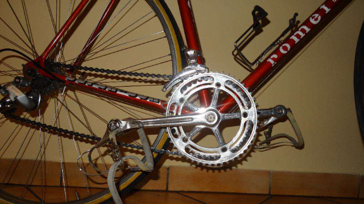

RBTS Napisano 14 Maja 2016 Napisano 14 Maja 2016 Średnicy rury już nie pamiętam. Ale rama jest z tych lepszych. Rynkowy Romet sport (a także Jaguar i Huragan) miał wyraźnie dłuższy tylny trójkąt. Możliwe, że to wersja robiona w małej serii na dla PZKolu, podobnie jak w przeszłości specjalne Jaguary. Niezależnie od samej ramy może się okazać, że zakup tego roweru do codziennego użytku, jest nieopłacalny. Takie rowery mają raczej wartość sentymentalną, choć zaczynają mieć także wartość muzealną. I jeszcze jedno, rower ma duży blat, prawdopodobnie 53 zęby, a to zbyt dużo do amatorskiej jazdy.
AngieVelPinda Napisano 14 Maja 2016 Autor Napisano 14 Maja 2016 Rower ma służyć do amatorskiej jazdy. Dlaczego duży blat odpada?
Marjanek Napisano 15 Maja 2016 Napisano 15 Maja 2016 Na 53 zeby to trzeba mieć kopyto jak koń, amator może sobie na takim twardym przełożeniu zrobić więcej krzywdy niż prędkości:) Wydrapane w Tapatalk
AngieVelPinda Napisano 17 Maja 2016 Autor Napisano 17 Maja 2016 W swojej obecnej kolarzowce mam 50 zębów.
