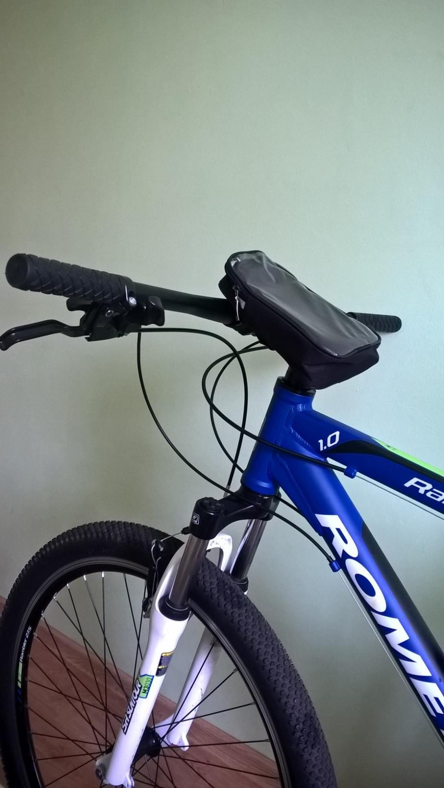

Kupiłem ponad miesiąc temu rower Romet Rambler 1.0 27,5' za 900zł plus 100zł z poskładaniem i odbiór w moim mieście.
Rama 19"
Przerzutka tył/przód Shimano Altus M280, Shimano TX51
Widelec SR Suntour M3030 27,5”
Manetki Ez-fire Shimano STEF-51
Hamulce v-brake
Kaseta Shimano TZ21 14-28 7 speed

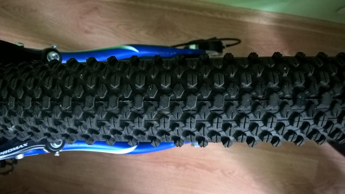

Opony 27,5x2.25, bieżnik jak plaster miodu
Korba Suntour XCC 42/34/24 170mm
Kierownica aluminium, 73cm
Mostek aluminium 90mm
Sztyca aluminiowa 27,2mm 300mm
Pedały jakiś plastik

Wrażenia z jazdy.

Opony, opony bez nazwy, zdecydowanie lepsze niż Rubena Scylla, dobre trzymanie na asfalcie, trawie, asfalt z piaskiem, na mokrym, ubity szuter.
Hamulce, przednie hamują mocno, nie można narzekać. Tylne hamują mocno za to zaczęły piszczeć, po trzeciej regulacji i czyszczeniu obręczy nadal bez zmian.
Kierownica, nic się z nią nie dzieje złego, ale za krótkie ręce mam. Będę musiał zamontować inny mostek.
