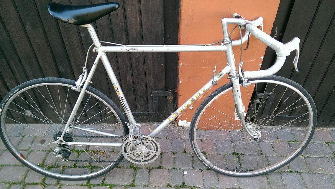

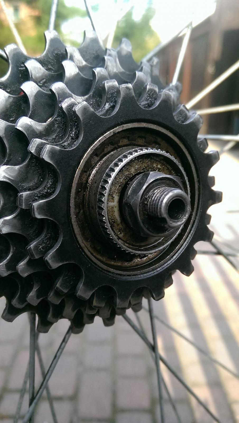

Neckol Napisano 12 Maja 2016 Napisano 12 Maja 2016 Witam! Poniżej na zdjęciach przedstawiam kasetę/wolnobieg (nie wiem nawet, ale raczej wolnobieg). Prawdopodobnie łożysko się rozsypało i wolnobieg się zablokował Pytanie jak to cudo zdjąć... + Czy w ogóle taki wolnobieg dostanę. Dopowiem teraz, że rowerek to stara szosa peugeota na pełnym shimano 600. I drugie pytanie jest tutaj, próbować naprawić wolnobieg, czy robić singla. Przerzutki są w dobrym stanie, jednak i tak korzystam z 2 biegów, z czego większość czasu z 1.

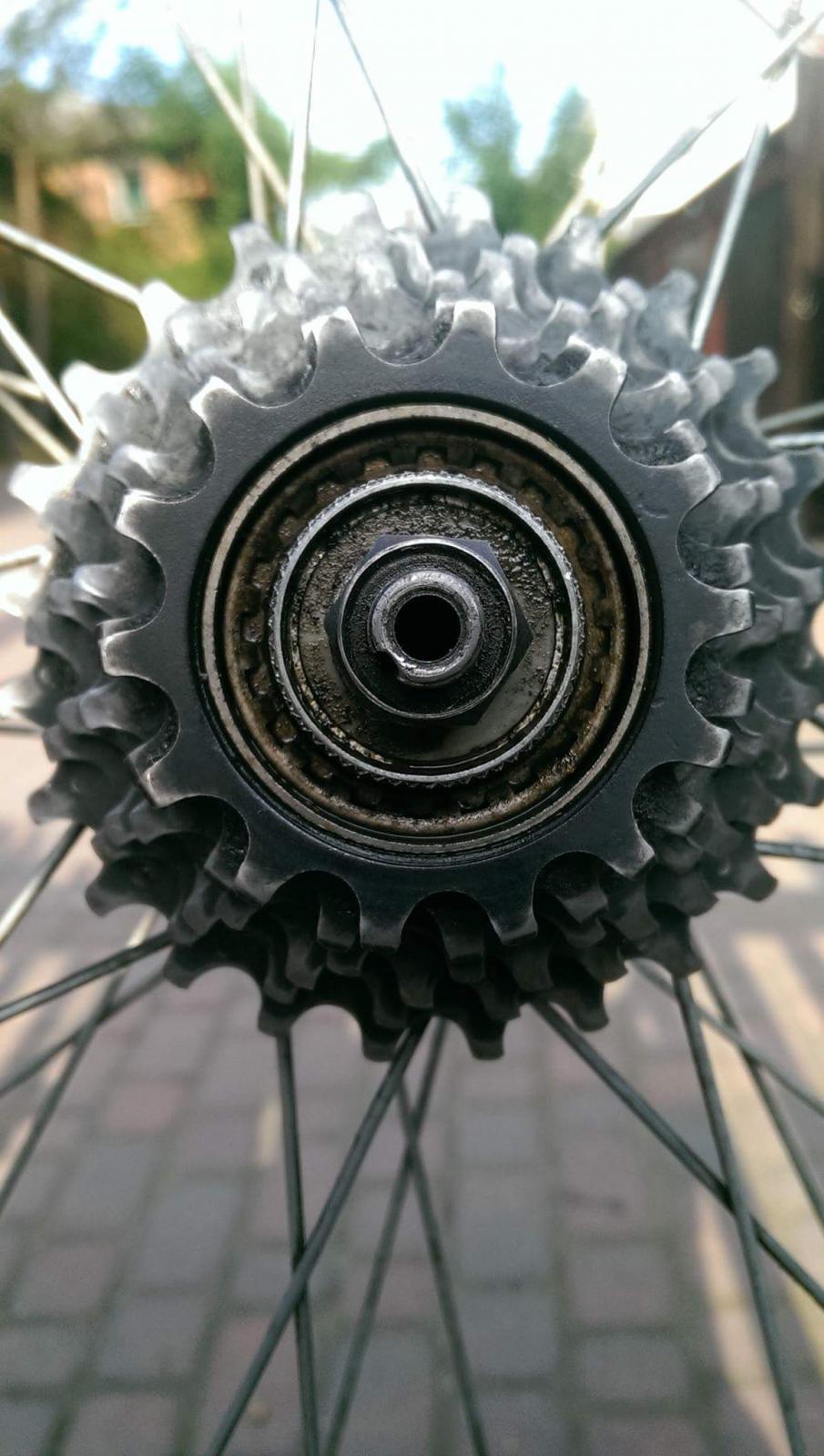

Ychu Napisano 12 Maja 2016 Napisano 12 Maja 2016 Zapewne jest do tego specjalny klucz , tylko jak nie wiadomo kto to wyprodukował to może nie być łatwo go znaleźć. Jak to wolnobieg to tak czy inaczej on jest nakręcany na piastę więc coś powinno się znaleźć. Tylko czemu to jest takie małe? Daj jakieś większe zdjęcia bo słabo widać.
Ychu Napisano 12 Maja 2016 Napisano 12 Maja 2016 Much better To mi wygląda jak by to było na klucz do suportu. Z tym że to musi być jakaś specyficzna konstrukcja , sam nie jestem pewien co to jest. To jest nacięcie na klucz czy syf?
Garlock Napisano 12 Maja 2016 Napisano 12 Maja 2016 Zdaje mi się, że masz francuski wynalazek zwany Helicomatic Klucz do demontażu był dołączany do wolnobiegu, więc musisz spytać poprzedniego właściciela gdzie go posiał Na ebayu kupisz taki klucz http://www.ebay.com/itm/Maillard-Helicomatic-Lock-Ring-Freewheel-Removal-Tool-USA-New-/131317530961 Piasta koła raczej do wymiany, dostanie używanego helicomatica w dobrym stanie nie jest łatwe ,najszybciej na ebayu np: http://www.ebay.com/bhp/helicomatic Jak już jesteśmy przy piastach, to uważaj na konusy, bo gwint na osi tez może być inny niż by się można spodziewać. A skoro w kole siedzi helicomatic, to jest duża szansa, że suport jest z francuskim gwintem 35x1, stery też mają francuski gwint (niby podobny do imeperialnego, 1"-24tpi ale jednak zdecydowanie metryczny 25mmx 1mm), sztyca mostka jest odrobinkę (0,4mm) cieńsza (normalny mostek nie wejdzie w rurę sterowa bez szlifowania) itp, itd.Vive France !!!
