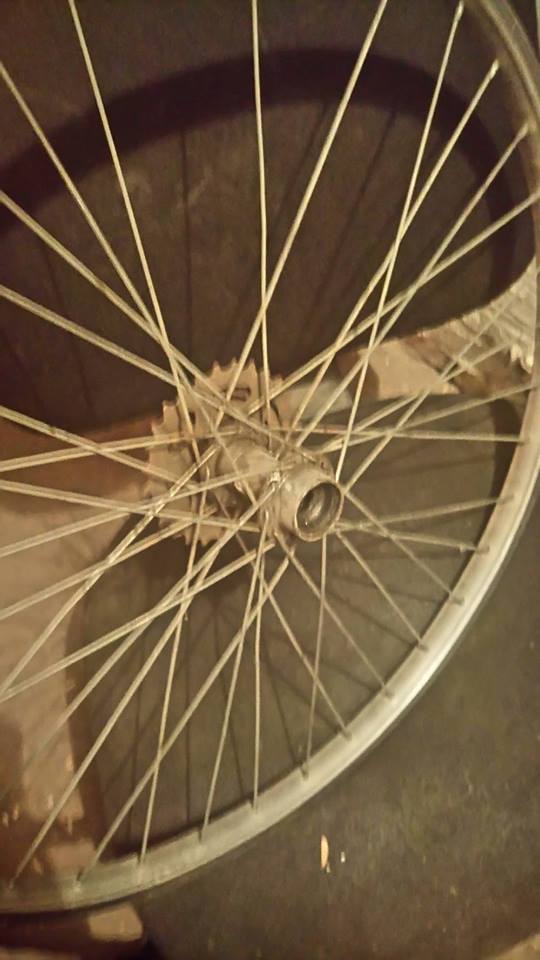

Nerrad Napisano 10 Maja 2016 Napisano 10 Maja 2016 Witam. Jak naprawić oraz co kupić aby to naprawić? Widzę że brakuje łożyska i osi. Ale z tego co pamiętam kilka lat tak właśnie zrobiłem a os po jakimś czasie i tak przestała trzymać. Liczę na poradę jak to zrobić, krok po kroku

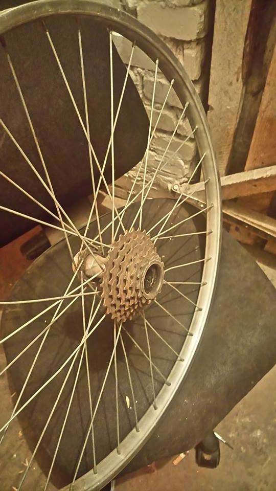

Nerrad Napisano 10 Maja 2016 Autor Napisano 10 Maja 2016 Dodałem zdjęcia koła, ktorych przez przypadek nie dodałem na samym początku
beskid Napisano 10 Maja 2016 Napisano 10 Maja 2016 Trzeba kupić oś z konusami i kulki tyle, że to włącznie z robotą pieniądz wyrzucony w błoto. Masz wolnobieg, największy syf jaki może być. Lepiej już przejść na kasetę tylko trzeba by trochę zainwestować.
przmor Napisano 10 Maja 2016 Napisano 10 Maja 2016 Setki milionów jak nie miliardy rowerów na tym najgorszym syfie (wolnobieg) jakoś jeżdźą i ludzie nie narzekają. Oś z konusami i nakrętkami ok. 15zl, kulki po 10gr/szt (18 sztuk) 1,80zl, smar ŁT43 5zł czyli razem jakieś 22zł. Nowe koło z piastą pod kasetę ok. 70zł plus kaseta i klucz do niej drugie tyle to prawie 150zł razem.
beskid Napisano 10 Maja 2016 Napisano 10 Maja 2016 Jest takie fajnie powiedzenie o muchach i odchodach, które idealnie pasuje do powyższej wypowiedzi.
wildix Napisano 10 Maja 2016 Napisano 10 Maja 2016 Ale z tego co pamiętam kilka lat tak właśnie zrobiłem a os po jakimś czasie i tak przestała trzymać a tobie czasem się bieżnie łożysk nie zapadły do środka piasty?
Kiciok Napisano 10 Maja 2016 Napisano 10 Maja 2016 Stan koła, wolnobiegu, pogięte szprychy, tego nie opłaca się reanimować.
