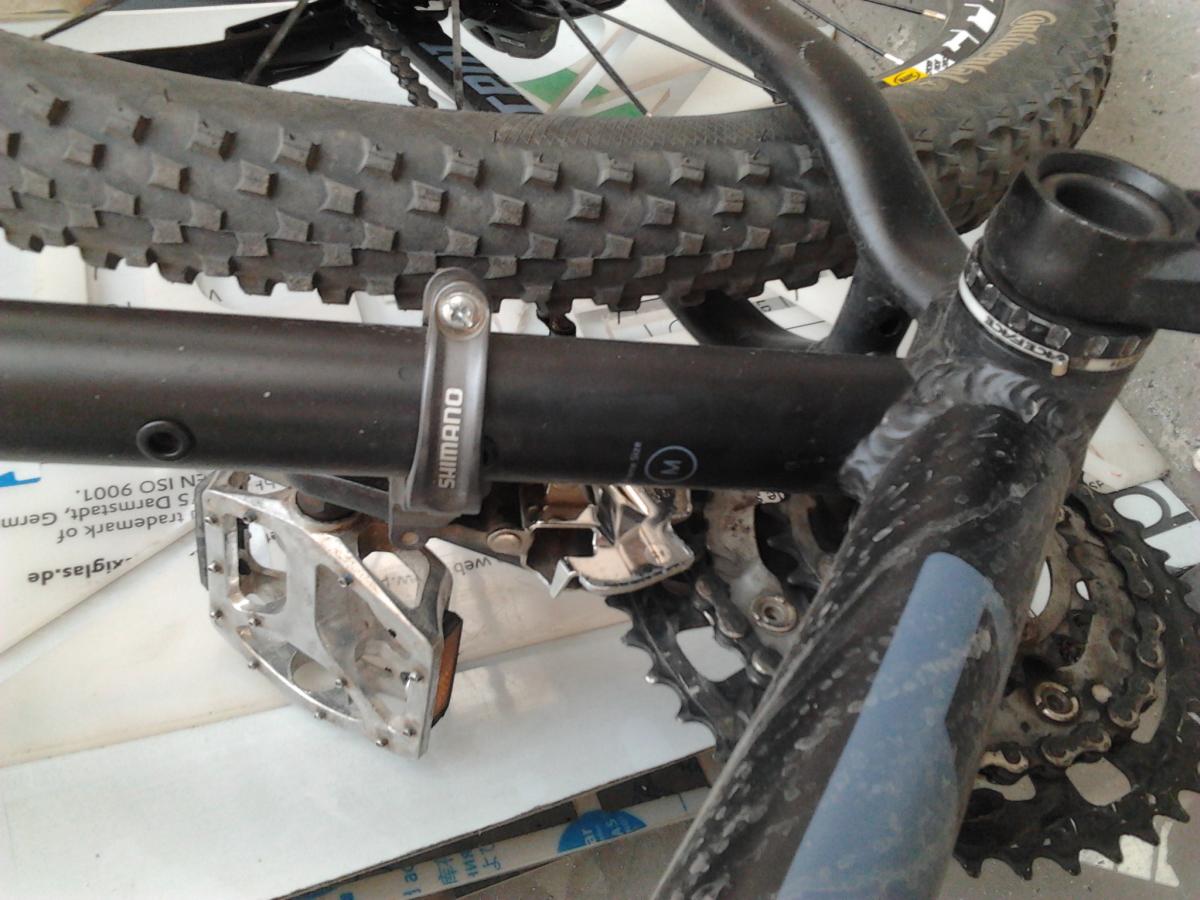

Farfluhten Napisano 9 Maja 2016 Napisano 9 Maja 2016 M 480 mm co daje 18,8 cala, S 440 mm co daje 17,3 cala. Z przednią przerzutką miałem kłopot bo obejma wylądowała na dolnym gwincie od pionowego mocowania koszyka na bidon. Dałem dłuższą śrubę ściągającą obejmę i jak na razie jest ok. Tak się zastanawiam czy z ta górna rura nie jest dłuższa w Peak-u od Twojej dla tego bo Peak ma krótszy trójkąt? Mam podobną budowę ciała, tzn 179 cm 85 cm noga po wewnętrznej. Sztyca wyciągnięta na około 25 cm przy rozmiarze M.

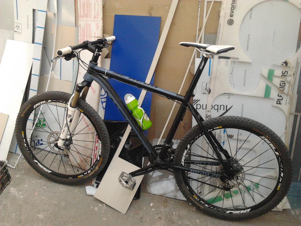

Farfluhten Napisano 10 Maja 2016 Napisano 10 Maja 2016 Nie ma problemu, jak dotrę do pracy zmierzę. Jest zakryty więc zmierzę do środka obejmy która go przykrywa. Też myślałem o ramach Amoeba, ale 2 kg przy peak-u około 1,6 kg je zdyskwalifikowało. Napiszę Wam, że jestem bardzo zadowolony z geometrii Peak-a. krótki trójkąt zdecydowanie poprawia zwrotność. Jeżeli nie potrzebna duża precyzja pomiaru to 13,5 cm do środka dolnego otworu. Załączam zdjęcia obejmy i jak wyciągnięta jest sztyca. To jest mój max.
