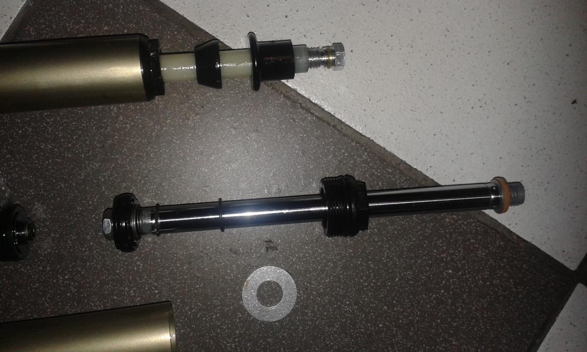

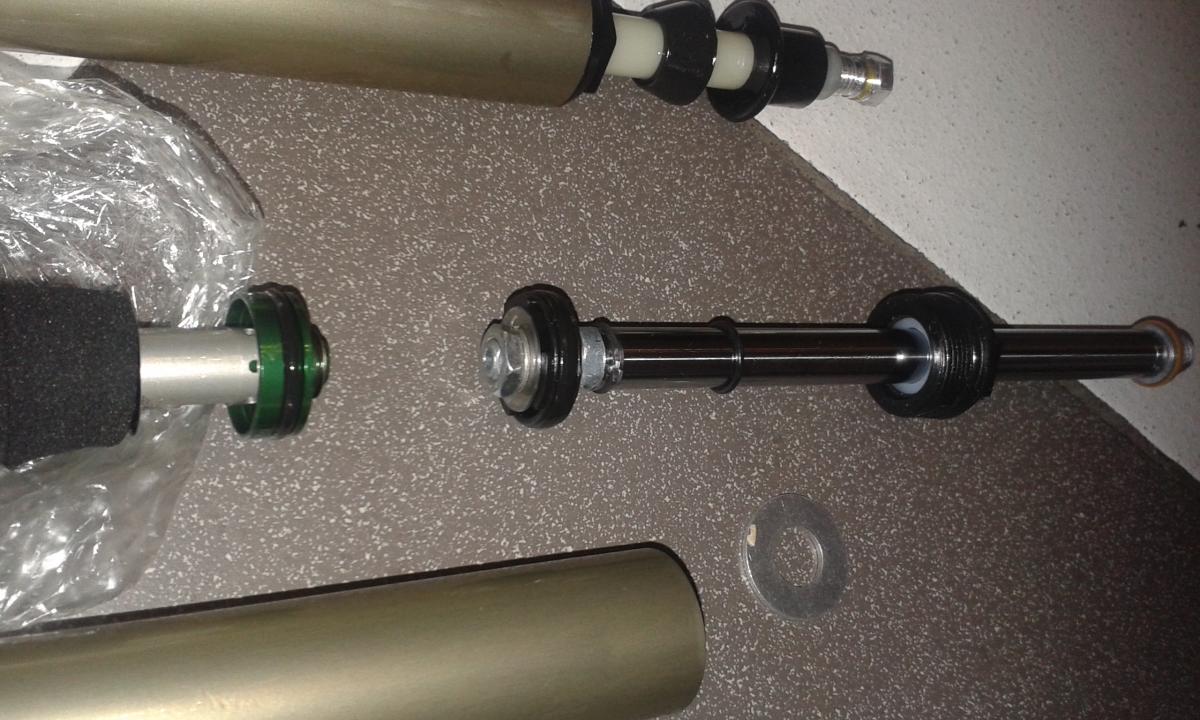

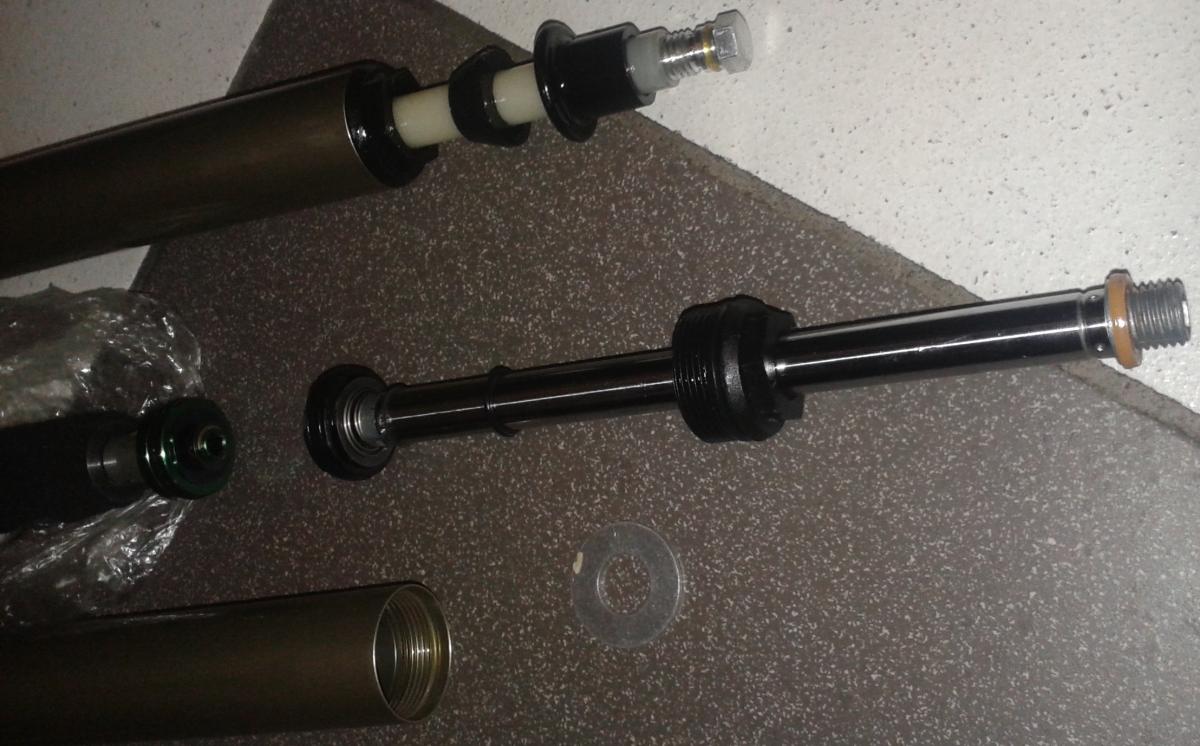

Witam, mam problem ze złożeniem monitou R7 po serwisie, który został rozpoczęty w zeszłym roku. Gdzieś mi się zapodziały zdjęcia i do końca nie mam pewności czy go dobrze składam. Rozkręcany był tłumik powrotu, ale tutaj chyba jest ok. Została mi tylko jedna duża podkładka widoczna na zdjęciach i nie wiem gdzie powinna być.

Jesli to system abs+ to ta podkładka wchodzi tam gdzie jedną już zamontowałeś, albo możesz jej nie instalować wogóle (jeśli ważysz 50-60kg, więcej już lepiej ją dać)
@edit jeśli jest to abs+ to sknociłeś składanie tłumika kompresji, a jeśli bez plusa to nie wiem gdzie ta podkładka miałaby siedzieć :/
ale to lepiej poczekaj aż się wypowie ktoś kto ma większe doświadczenie niż ja ;)

a może pokaż zdjęcie całego amorka? pierwsze widzę żeby tłumik kompresji miał śrubę na końcu a nie nakrętkę, no chyba że to tłumik tpc
tłumienie odbicia wygląda dla mnie na poprawnie złożone więc jak mówisz że tylko to rozkręciłeś to ja nie wiem skąd się ta podkładka wzięła  :whistling: więcej się tu nie wypowiadam, i poczekam aż napisze ktoś kto wie o co tu chodzi.
Podkładka może być w ogóle z drugiej goleni (średnicą wewnętrzną pasuje na tą tulejkę z tworzywa). Zdjęcia całego amora tj. Goleni dolnych?

jak dobrze pamiętam to w skarebie którego miałem taka podkładka wchodziła pod ten gumowy stożek, ale tam były 2 odbojniki a tu jest tylko 1, zresztą powiedziałeś że nic poza tłumikiem nie ruszałeś :/
chodziło mi o zdjęcie całego (złożonego) amortyzatora- to mogłoby mi podpowiedzieć co do wersji tego konkretnego.

Zdjęć w całości nie mam. Wydaje mi się, że nic tam ruszałem, ale rzeczywiście podkładka mogła być pomiędzy tymi dwoma elementami, gdyż nie ma na niej żadnego śladu, "odbicia", więc chyba nie sąsiadowała z żadnym twardym elementem.
Edit:
znlazłem takie zdjęcie, co prawda wersja MRD, ale podkładka leży po stronie sprężyny, więc ale nie wiadomo dokładnie w którym miejscu.
http://bikemag.hu/tech/manitou-r7-mrd-100-absolute-villateszt
