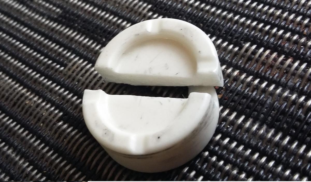

Alpina Napisano 7 Maja 2016 Napisano 7 Maja 2016 Witam, otóż dziś odpowietrzałem swoje hamulce Shimano M785, przód nie sprawiał żadnych problemów natomiast zacisk z tyłu, podczas odpowietrzania zbiornika klamki ( czyli podczas mocnego wciśnięcia klamki- instrukcja Shimano nakazuje wcisnąć klamkę z całej siły w celu wydobycia się pęcherzyków powietrza z klamki) zaczął puszczać olej. Podczas wciskania klamki coś w zacisku wydało dźwięk pękającej gałęzi lecz sporo ciszej . Olej wydobywa sie z jednego z tłoczków. Co teraz począć żeby ten wyciek wyeliminować? Cytuj

Alpina Napisano 8 Maja 2016 Autor Napisano 8 Maja 2016 Nie no śladów prawie nie ma, nawet użytkowania dość znikome (brudne tłoczki). Tak więc zacisk pójdzie na gwarancje Z ciekawości wyjąłem tloczek... Taka sytuacja... W pon leci do mnie nowy. Cytuj
Mod Team Puklus Napisano 8 Maja 2016 Mod Team Napisano 8 Maja 2016 O, tego jeszcze nie było, żeby tloczek sobie zechciał pęknąć. Cytuj
Alpina Napisano 8 Maja 2016 Autor Napisano 8 Maja 2016 Ktoś musi być pierwszy ;)Sam się zdziwiłem bo te tłoczki nie są wcale takie cienkie Cytuj
tobo Napisano 8 Maja 2016 Napisano 8 Maja 2016 Wymienialem zacisk xt dwa razy z powodu popękanego tłoczka. Cytuj
Alpina Napisano 8 Maja 2016 Autor Napisano 8 Maja 2016 Zacisku zmieniał nie będę Sporo ludzi na giełdach na fb ma te tłoczki Cytuj
detonator Napisano 8 Maja 2016 Napisano 8 Maja 2016 Reklamuj, może przejdzie, a jak nie to, zacisków używanych jest trochę. Ułamał mi się tłoczek w SLX i kupiłem zacisk z urwanym uchem montażowym za 30 zł. Wymieniłem i było git Cytuj
Alpina Napisano 8 Maja 2016 Autor Napisano 8 Maja 2016 Aj nie mam czasu na reklamacje, a nie daj Boże by mi jej nie uznali Od kumpla tłoczek mam za friko tez właśnie od SLX-a Cytuj

Mieteczek Napisano 14 Maja 2016 Napisano 14 Maja 2016 Odświeżę temat. U mnie Panowie dokładna sytuacja jak u autora.Hamulce XT M785 kupione używane od sprawdzonego sprzedawcy przebieg znikomy, stan wizualny bdb+ jak nie idealny.Były lekko zapowietrzone, więc odpowietrzyłem i wszystko git.Pojeździłem około 5-7 dni.I nagle z zacisku zaczął lać się olej.Drobna uwaga, a mianowicie nie jest to kilka kropelek tylko po wciśnięciu klamki po prostu kapie/leje się olej.I Tutaj pojawia się problem, gdyż żadnym sposobem nie idzie wyciągnąć tłoczków.Zalewałem 3 razy od nowa hamulec i za każdym razem, już przy wlewaniu olej wycieka, gdzieś między tłoczki.Łatwo można wywnioskować, że zalewaniu układu i wypychanie tłoczków "hydraulicznie" jest niemożliwe. Na początku byłem przekonany, że poszły uszczelki, ale po przeczytaniu tego tematu trochę opadają mi ręce.Przed zakupem hamulców naczytałem się wiele pozytywnych opinii na temat shimano(wiadomo nie będę wymieniał), przedtem jeździłem albo na mechanicznych V-brake albo formula(problemów brak).Szczerze nie mieści się w głowie, że w hamulach XT mógł pęknąć tłoczek.To tak w ramach przemyśleń. Jestem trochę w gorszej sytuacji, bo hamulce mimo, że w świetnym stanie, to jednak kupione od osoby prywatnej i gwarancji nie mam.Macie jakieś propozycje jak wyciągnąć ten tłoczek bo w tym przypadku na 99% jest on pęknięty.W sumie na początku sam się zdziwiłem, że przez uszkodzoną uszczelkę może wylać się tyle płynu, ale teraz chyba jest wszystko jasne. Cytuj
Ychu Napisano 14 Maja 2016 Napisano 14 Maja 2016 Rozbierz zacisk i dmuchni kompresorem to tloczek wyskoczy. Wysłane z mojego SM-G361F przy użyciu Tapatalka Cytuj
Mieteczek Napisano 14 Maja 2016 Napisano 14 Maja 2016 Próbowałem, zacisk rozebrałem jeszcze wczoraj, ale brak efektów.Możliwe, że mam słaby kompesor, próbował ktoś na stacji benzynowej?Lotos,Orlen? Cytuj
Rulez Napisano 14 Maja 2016 Napisano 14 Maja 2016 Myślisz, że tylko kompresor na tych stacjach wypchnie tłoczek ? Inna sprawa, jeśli tłoczek pękł to może po prostu powietrze ucieka zbyt szybko i nie jest w stanie wytworzyć odpowiedniego ciśnienia, jeśli ciśnienie podawane jest ze zbiornika (a nie prosto z kompresorka) to powinno wypchnąć tłoczek.Na stacjach paliw kompresory podają raczej bezpośrednio ze sprężarki, a nie ze zbiornika . Cytuj
tobo Napisano 15 Maja 2016 Napisano 15 Maja 2016 Próbowałem, zacisk rozebrałem jeszcze wczoraj, ale brak efektów.Możliwe, że mam słaby kompesor, próbował ktoś na stacji benzynowej?Lotos,Orlen? Tłoczek chcesz zachować czy zakładasz że jest trafiony więc i tak do wymiany? Jeśli nie pomoże dmuchanie kompresorem to możesz go rozkruszyć - rozkręć zacisk na połówki i uderz punktakiem/śrubokrętem za pomocą młotka w tłoczek. Jeśli masz imadło możesz również spróbować zgnieść go. Cytuj
Mieteczek Napisano 15 Maja 2016 Napisano 15 Maja 2016 http://scr.hu/4ztq/0jgf0 Ta śruba zaznaczona, służy to rozkręcania na pół? Jeżeli chodzi o tłoczek to sam nie wiem, są w ogóle dostępne tłoczki osobno, czy zostaje kupić używany zacisk z dobrymi tłoczkami? Zastanawiam się nad zmianą zacisków.Głównie w tych hamulcach odpowiadają mi klameczki(są bardzo wygodne i krótkie), nie spodziewałem się, że w XT'kach mogą tak często pękać tłoczki(zakładając, że u mnie pękł).Może jakieś sprawdzone modele zacisków?Może coś na 4 tłoczki(Zee?). Cytuj
