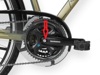

arenik Napisano 5 Maja 2016 Napisano 5 Maja 2016 Witajcie. Jestem tu nowy i całkiem świeży w temacie rowerów. Chciałem się Was bardziej doświadczonych poradzić zanim oddam rower do serwisu. Otóż posiadam rower kross trans alp całkiem nowiuśki - 200 km przejechane. Od wczoraj pojawił mi się taki dziwny klik jak pedałuje. Jest to taki dźwięk "delikatnego kliku" w momencie jak prawy pedał jest na dole. Co ciekawe jest to dziwna sprawa bo ten klik wystepuje przeważnie co obrót pedała o 360 st ale właśnie czasami przez chwile go nie ma. Nie ma go też gdy kręce pedałami do tyłu i gdy kręce do przodu gdy rower jest w powietrzu. Najbardziej go słuchać jak mocno pedałuje przy większej prędkości. Obejrzałem dokładnie rower i nic nie obciera w tym miejscu. wiem, że bez szklanej kuli cieżko gdybać co to może być, ale może ktoś - coś ? Dodałem plik mp3 z nagranym odgłosem podczas jazdy. Pojawia się ok 2 sek, potem około 4, potem 6 itd. klik.mp3
WaGiant Napisano 5 Maja 2016 Napisano 5 Maja 2016 Z mp3 trudno coś wywnioskować ale z objawów które opisałeś wynika że to może być luz na korbie . To jest możliwe nawet po niedługiej eksploatacji . Trzeba spróbować dokręcić . Jeśli nie masz klucza to idź do serwisu . Jeśli to faktycznie korba to sprawa jest pilna bo luz będzie niszczył korbę albo ośkę . Oczywiście powody klikania mogą być inne np. luźny pedał albo nawet poluzowane siodełko ! Czasem trudno określić skąd dochodzą odgłosy , tzn można się pomylić . A tak w ogóle to po 200 km i tak powinieneś oddać rower do przeglądu gwarancyjnego . Zmień temat - daj np. [ korba ] - dziwne odgłosy . Inaczej temat wyląduje w koszu .

Classified Napisano 5 Maja 2016 Napisano 5 Maja 2016 Suport albo pedał według mnie. Trzeba by rozebrać, nasmarować i złożyć suport i sprawdzić, czy to nie pedał. Brzmi jak coś delikatnego, jeżeli nie masz luzów na pedale ani na korbie oraz nie odczuwasz dziwnych oporów podczas lekkiego obracania korbą to może być drobnostka. Zrób tak: Zdejmij łańcuch, zdejmij osłonę i kręć korbą trzymając za ramię, nie za pedał. Jak dźwięk jest - to suport (lub ocieranie korby o suport). Jak nie am dźwięku, kręć trzymając za pedał. Potem załóż łańcuch jeżeli nadal nic nie słychać. Na końcu osłonę. Drogą eliminacji dojdziesz...albo i nie dojdziesz. Mi tez kiedyś coś tak "klikało" w jednym rowerze, rozebrałem posmarowałem i złożyłem ponownie dokręcając jak trzeba - i dźwięk zniknął...

bioly87 Napisano 7 Maja 2016 Napisano 7 Maja 2016 Spróbuj dokręcić w lewym i prawym ramieniu korby śruby imbusowe
arenik Napisano 9 Maja 2016 Autor Napisano 9 Maja 2016 Witajcie. Rower jest w serwisie. Podmieniłem siodełka, pedały, dokręciłem śruby i dalej klikało. Natomiast gdy ściągnąłem łańcuch i pedałowałem było okej. Prawdopodobnie zostanie wymieniony suport. Napiszę dokładnie co było przyczyną i czy ją usunęli jak mi oddadzą rower. Dziękuje Wszystkim za pomoc

arenik Napisano 16 Maja 2016 Autor Napisano 16 Maja 2016 Witajcie. Rower odebrany z serwisu. Wymienili suport. "klikanie" ustało. Dziękuje Wam za pomocne odpowiedzi w tym temacie.
