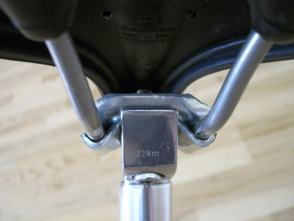

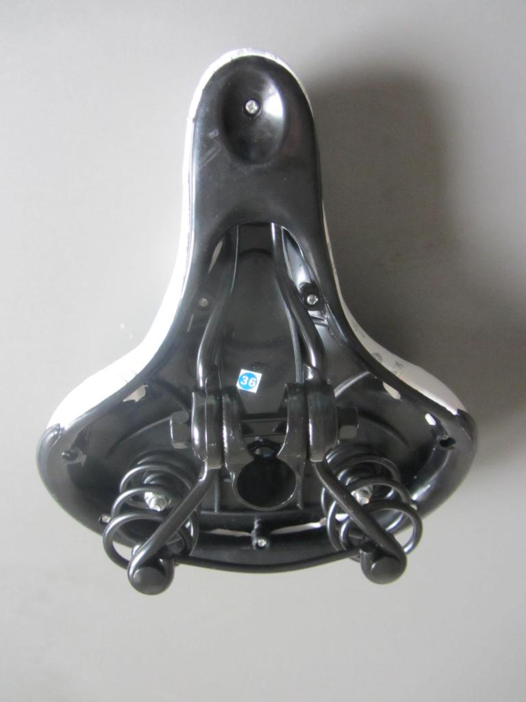

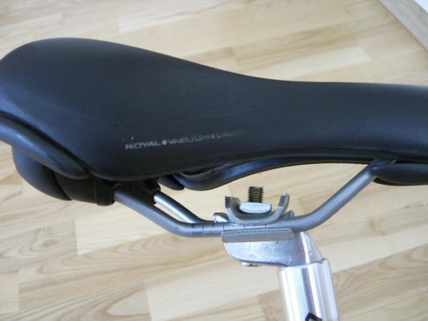

wumpi Napisano 3 Maja 2016 Napisano 3 Maja 2016 Cześć. Chciałabym wymienić samo siodło na rowerze na ładniejsze i teraz pojawia się pytania, czy sztyca i mocowanie jakie posiadam będą pasować do nowego siodła? Chcę tylko przełożyć siodło na nowe, czy to będzie pasować? Poniżej 3 zdjęcia starego mocowania i to jedno nowe.
dziksoltys Napisano 3 Maja 2016 Napisano 3 Maja 2016 nie to dwa różne typy mocowań. Chyba że da się coś pokombinować ale grubość prętów musi być ta sama. ps. Zmień temat muszą być klamry
alagor96 Napisano 3 Maja 2016 Napisano 3 Maja 2016 Co ma nie pasować. Wykręć tylko jarzemko z nowego.

alagor96 Napisano 3 Maja 2016 Napisano 3 Maja 2016 Siodełka są takie same, różni je jedynie system mocowania, czyli jarzemko. W starym masz nowszy typ, przymocowany zdaje się na stałe do sztycy, w drugim starszy, przystosowany do sztycy bez jarzemka. Jak chcesz zmienić, to odkręcasz kluczem płaskim jarzemko z nowego, odkręcasz imbusem stare siodełko i dajesz w jego miejsce nowe. Nowe jarzemko do kosza, czy gdzie tam chcesz i jeździsz.
