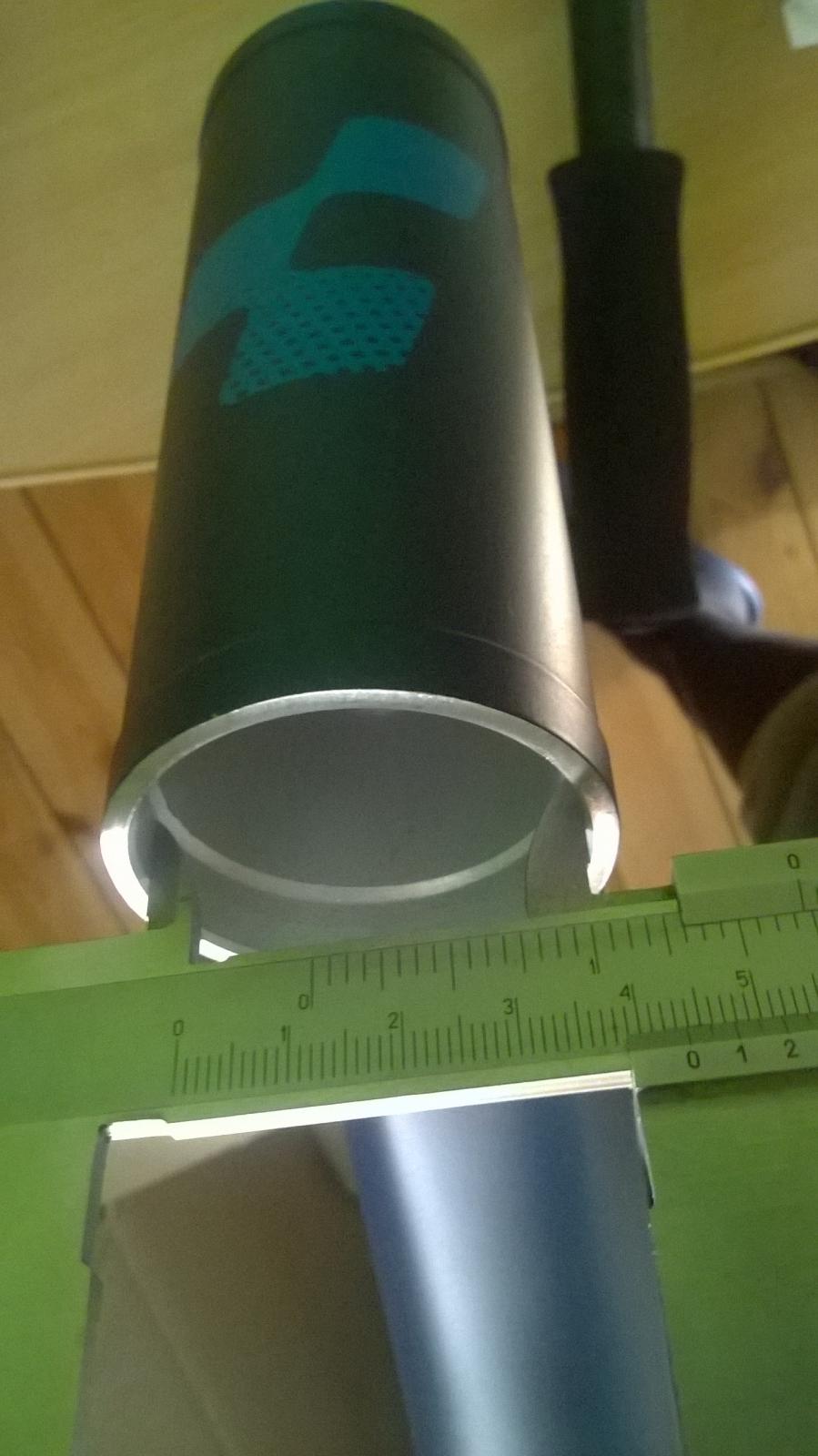

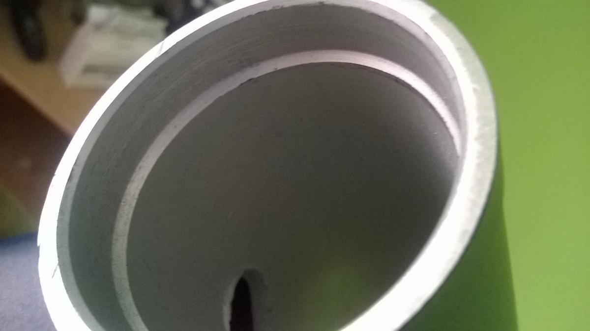

popio Napisano 28 Kwietnia 2016 Napisano 28 Kwietnia 2016 witam posiadam rame cube acid 2014 na stronie sklepu (bike discount- z tad kupowalem rame) pisze 1 1/8" (ZS 44mm) semi-integrated a na stronie katalogu bikeworld pisze - stery 1-1/8 cala (28,575 mm) stery zintegrowane może mi ktos to wyjasnić , jutro chce kupic ste,ry a nie wiem teraz jakie czy zintegrowane czy półzintegrowane? pogubiłem sie . srednica wewnetrzna glówki ramy na górze jak i na dole wynosi 44mm zdjecie głowki ramy z gory dzieki za info .
gtb Napisano 28 Kwietnia 2016 Napisano 28 Kwietnia 2016 Standardowe stery półzintegrowane ZS44/ZS44 ,
