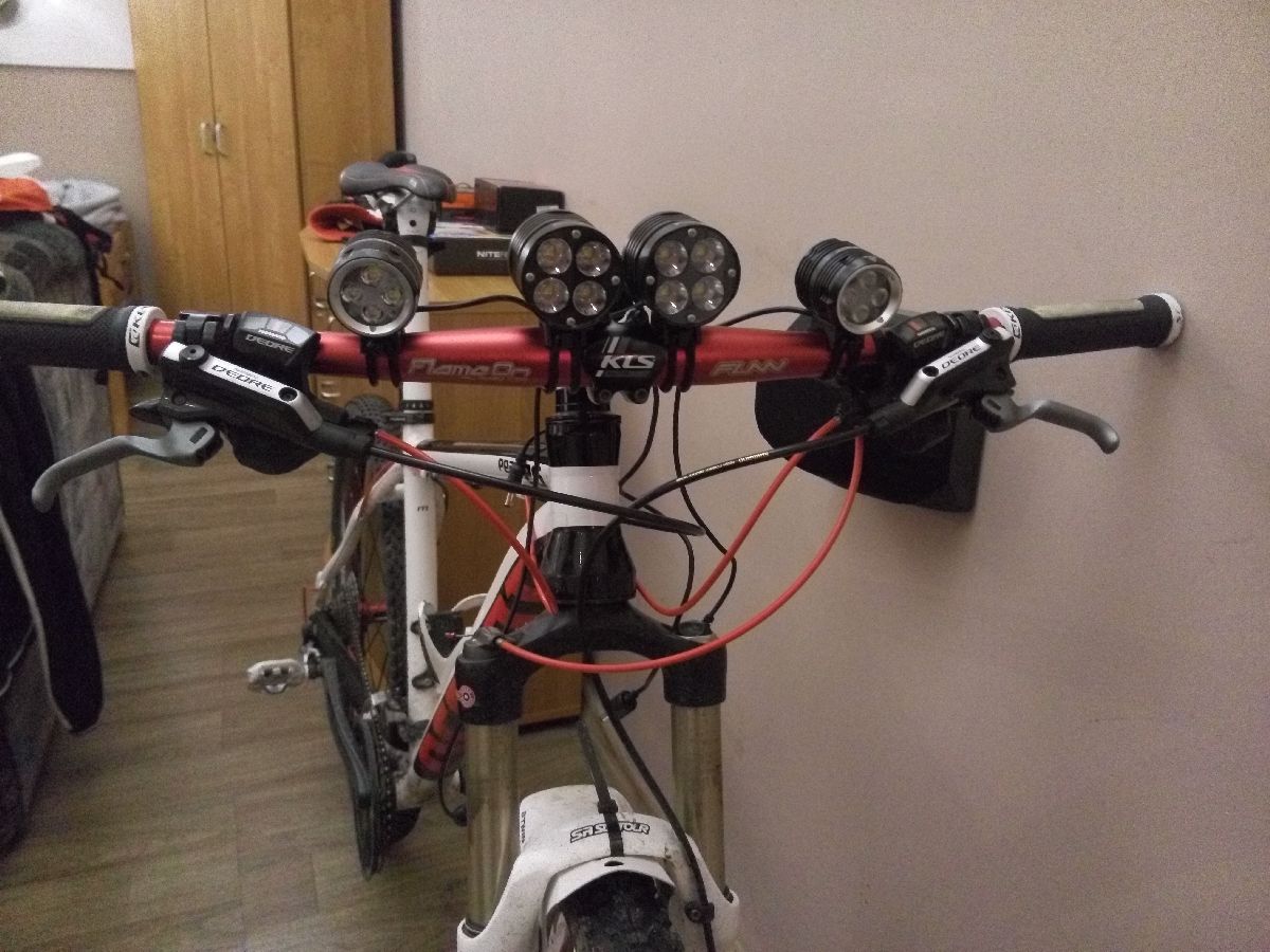

sebaxgh Napisano 7 Maja 2016 Napisano 7 Maja 2016 Ja mam dwie BT40S i świeci to mocno, ale dają one bardziej rozproszone światło, oświetla drogę od razu za lampką, ale do pełni szczęścia brakowało jeszcze zasięgu, więc kupiłem do tego SS XT40 i jest konkretny zestaw. Jedna BT40S + XT40 i nie potrzeba Ci nic więcej Bo jak odpaliłem dwie BT40S i dwie XT40 to już trochę za grubo
