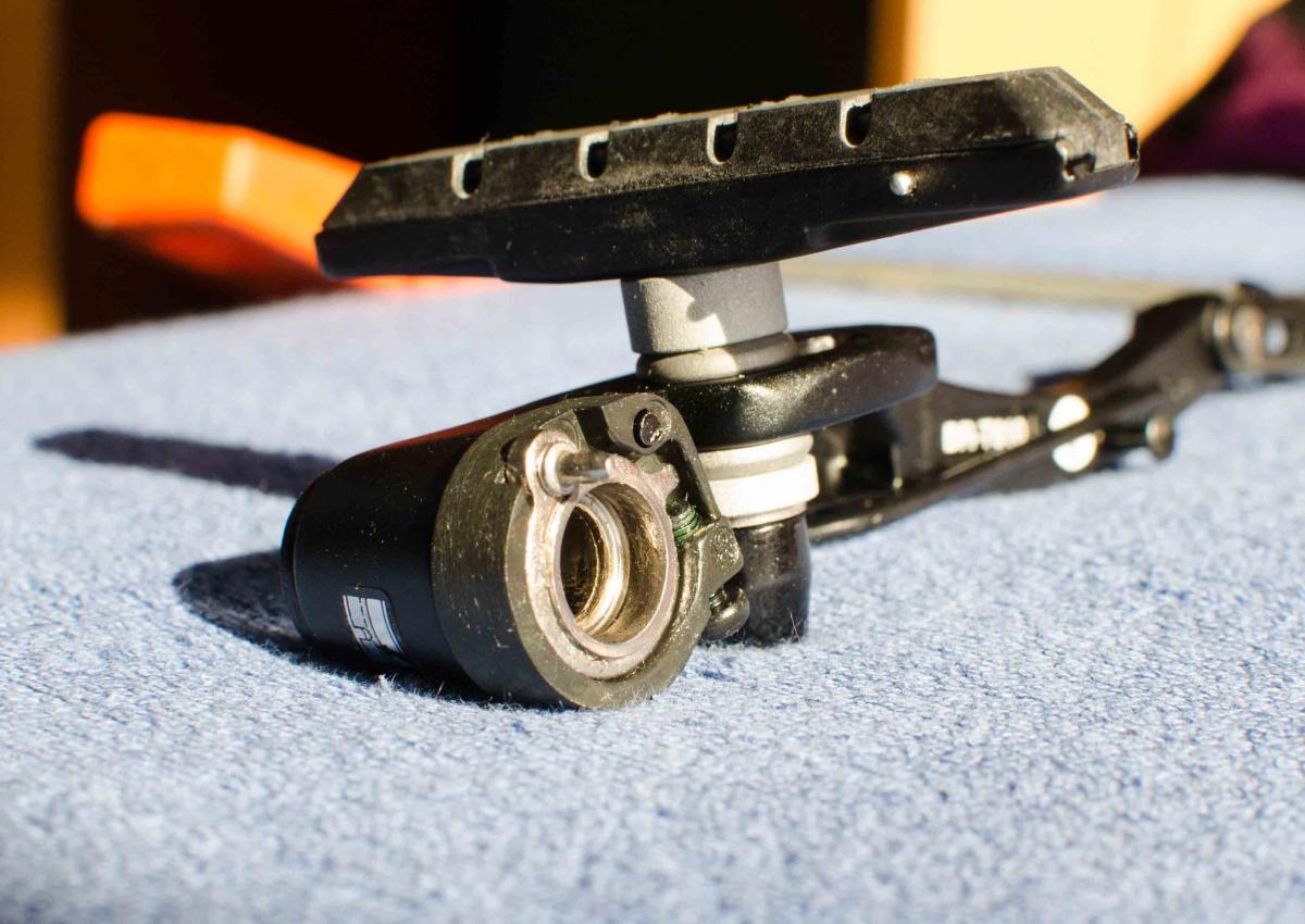

stroggi Napisano 26 Kwietnia 2016 Napisano 26 Kwietnia 2016 (edytowane) Witam, na wstępie chciałem się przywitać, bo piszę tutaj pierwszy raz. Mam pytanie odnośnie kompatybilności piwotów do hamulców typu v-brake. Tuleja piwota składa się z dwóch części o różnych średnicach. W moim rowerze z przodu na amortyzowanym widelcu część "grubsza" ma długość około7 mm a z tyłu na ramie 5 mm. Wewnętrzna część tulejki hamulca o większej średnicy ma długość 4 mm. Czy długości tych grubszych części tulejek powinny być takie same? W przedniej części ten mały bolczyk odchodzący od tulejki ledwo sięga otworów blokujących i jak go zamontuje to się pewnie bardzo szybko wyłamie. Z tyłu też nie jest "na styk". Czy montaż hamulca z luzem 1 mm nie wpłynie na jego szybsze zużycie i gorszą jakość hamowania? A co z przodem, gdzie ten luz wynosi 3 mm? Można w ogóle coś z tym zrobić? Edytowane 26 Kwietnia 2016 przez stroggi Cytuj

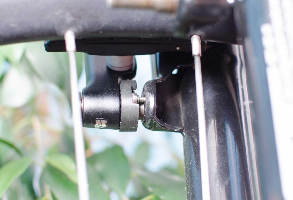

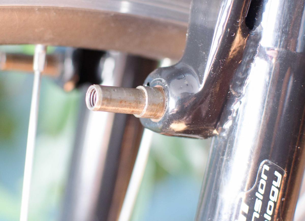

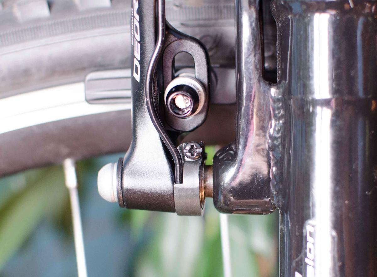

stroggi Napisano 27 Kwietnia 2016 Autor Napisano 27 Kwietnia 2016 Z tego że ten widelec to totalna porażka to sobie doskonale zdaję sprawę Zrobiłem zdjęcia: Generalnie dowiedziałem się w międzyczasie z różnych źródeł, że lekka przerwa może być (np tak jak mam z tyłu). Ale przód to już przesada. W dodatku piwoty są przyspawane i chyba jedyne wyjście (nie licząc wymiany widelca) to je pilnikiem potraktować. Cytuj
Mod Team Puklus Napisano 27 Kwietnia 2016 Mod Team Napisano 27 Kwietnia 2016 No i wszystko jest ok, ten hamulec ma tak siedzieć, nic z tym nie zrobisz. Cytuj
stroggi Napisano 28 Kwietnia 2016 Autor Napisano 28 Kwietnia 2016 Trochę się bałem że ten trzpień blokujący może się z biegiem czasu wykrzywić jeżeli nie jest osadzony od samej podstawy, w każdym razie ustawiłem sprężynę żeby zbyt mocno nie odbijała, więc może będzie ok. Dzięki za odpowiedź Cytuj
