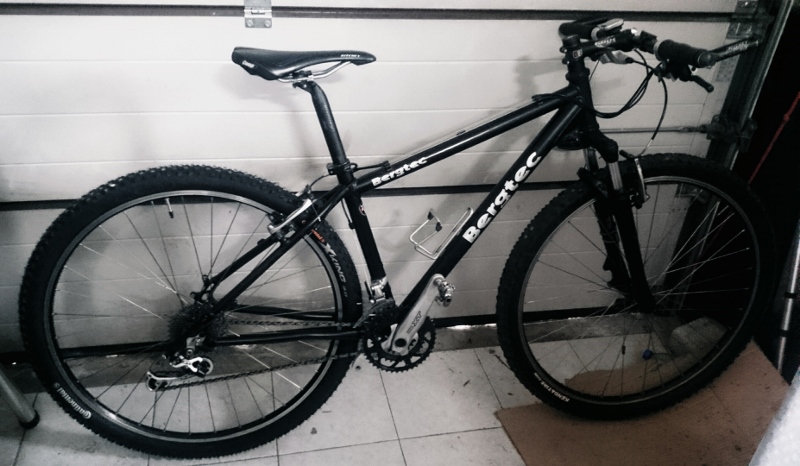

Mariox30 Napisano 26 Kwietnia 2016 Napisano 26 Kwietnia 2016 Witam Mam prośbę o pomoc w doborze amortyzatora. Rower mojej polówki waga jeźdźca 62 kg ,śliczna oczywiście bez kasku. Wiem że nie jest to typowy MTB tylko cross ale chciałbym zastąpić istniejący amortyzator bardziej przystosowanym do uprawiania MTB. Inwestycja w inny sprzęt na razie nie w chodzi w grę. Rower na osprzęcie shimano XT i amortyzator no name o skoku 63mm z jedną sprężyną w środku wiem że powinien być większy skok do MTB. Rama 17" koła 28" opony 29x2,0 . Wiem że zmieniając skok na większy niż jest teraz można zaburzyć geometrię . Dodatkowym problemem są hamulce na pivotach co ogranicza wybór. Nie chodzi o wydatek na amortyzator więcej niż 600 zł. Pytanie czy w ogóle zakup innego amortyzatora wpłynie na lepszy komfort i jazdę? Czy jest sens zakładać amortyzator powietrzny czy jednak zostać przy innym sprężynowym? Kilka złapanych w sieci propozycji ten podobno to jakiś wehikuł z przed paru lat tak wyczytałem tu na forum http://allegro.pl/sr-suntour-ncx-lo-28-1-1-8-x242mm-air-i6019055679.html ten nie wiem czy w ogóle wejdą mi złażone już opony z kołami http://allegro.pl/amortyzator-spinner-grind-650b-27-5-v-ki-2016-i5769703514.html ten nie pochlebne recenzje tu na forum http://allegro.pl/amortyzator-widelec-spinner-aeris-29-powietrzny-i5921161247.html no i coś takiego o dwóch skokach http://activia.sgl.pl/cena/amortyzatory-suntour/ncx/28-cali_amortyzator-suntour-ncx-drl-air-piwoty-czarny-2016/867 Mam nadzieję że ktoś mi pomoże zgłębić do końca temat bo coś tam liznąłem ale jednak jestem laikiem. pozdr Mariusz
dran2 Napisano 26 Kwietnia 2016 Napisano 26 Kwietnia 2016 Każdy z tych widelców jest pod inny rozmiar koła i inny skok. Sam składałeś ten rower? Skąd jest obecny widelec?
Mariox30 Napisano 26 Kwietnia 2016 Autor Napisano 26 Kwietnia 2016 Rower został już dawno temu kupiony nic sam nie składałem. No pierwszy i ostatni jest pod moje koło czyli 28" ze skokiem 63 i 75 mm, spinner aeris skok 100 , spinner Grind 80 to wszystko wiem tylko pytanie czy wszystkie one będą mi pasowały czy jednak nie. Obecny widelec bez nazwy producenta.
dran2 Napisano 26 Kwietnia 2016 Napisano 26 Kwietnia 2016 No pierwszy i ostatni jest pod moje koło czyli 28" Twoje koło to 29. 28 z oponą 29 to 29. Widelec oznaczony jako 28 może nie zmieścić opony 29. Kto zamontował nonamea do roweru na XT? Wygląda jak jakiś Manitou. Daj więcej zdjęć może ktoś pozna. W każdym razie musisz dobrać widelec o: 1: Możliwości wsadzenia takiego samego koła, w tym wypadku 29. Widelce 28 wcale nie muszą pasować 2: Zbliżonej wysokości liczonej od ośki do korony. (Najczęściej przyjmuje się że oznacza to zbliżony skok, ale zdarzają się pewne różnice). Inaczej zaburzysz geometrię i wcale nie będzie się jeździć lepiej.

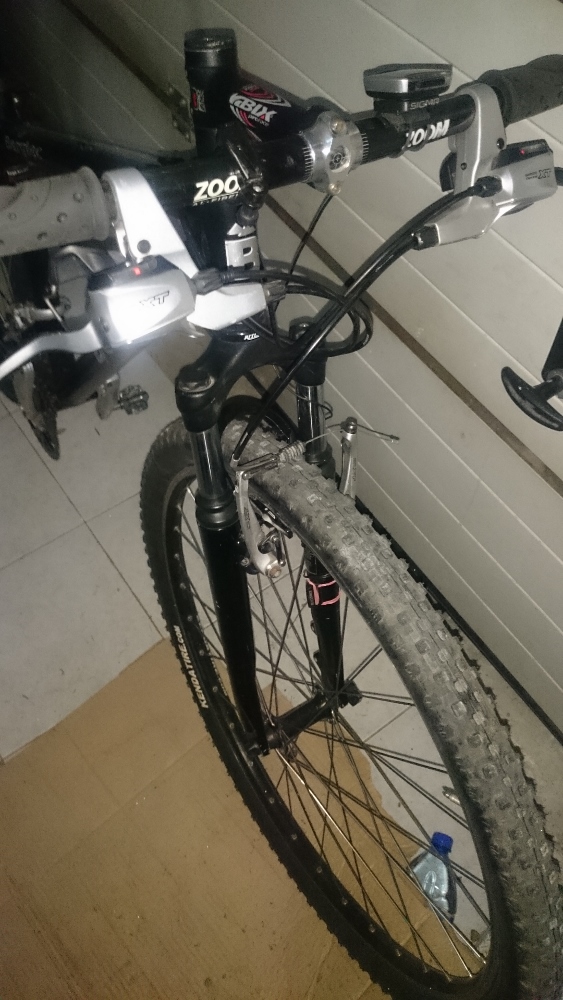

Mariox30 Napisano 26 Kwietnia 2016 Autor Napisano 26 Kwietnia 2016 Takie dane były przy zakupie roweru 6 lat temu . Kupiłem z allegro. Jest tam napisane że to manitou ale po oględzinach stwierdziłem że to chyba nie jest, bo nie ma żadnej nazwy ani symbolu nigdzie. Stąd wiedza że koła 28 " mam. Ale opony założyłem 29x20 bo szersze się już nie zmieszczą Dane techniczne:Koła: 28"Rama: 17", aluminiowa, 7005 crossIlość biegów: 27Przerzutka tył: Shimano Deore XT, 9 stopniPrzerzutka przód: Shimano Deore XTManetki: Shimano Deore XTAmortyzator: MANITOU z regulacją twardościMostek: KBIX PRO RACEKierownica: CARBON ZOOMSztyca: RITCHEY 400mm 31,6mmHamulce: Shimano Deore XTOpony: Michelin TourRide, fosforyzowaneObręcze: VISIONPiasta tył: Shimano Deore XTKorba: Shimano Deore XT Koła 28" Foto amortyzatora

dran2 Napisano 26 Kwietnia 2016 Napisano 26 Kwietnia 2016 Jest tam napisane że to manitou ale po oględzinach stwierdziłem że to chyba nie jest, bo nie ma żadnej nazwy ani symbolu nigdzie. Sądząc po wyglądzie (odwrócon podkowa) jest to jakiś Maniek. Rozkręć, wyczyść, przesmaruj, a 600zł zacznij odkładać na nowy rower.
Mariox30 Napisano 26 Kwietnia 2016 Autor Napisano 26 Kwietnia 2016 ok .Już go rozkręcałem tam w jednej goleni jest tylko jedna sprężyna i z 4 cm tworzywa wszystko w smarze. Po naciśnięciu i to solidnym to może się na 2 cm chowa ale moja kózka chyba za lekka, nie pracuje tak jakby się chciało no jednak to nie do jazdy MTB, dlatego pomyślałem o większym skoku lub tym samym ale powietrznym myśląc że to coś co mam to z marketu no ale jak maniek to nie ruszam . Przesmaruje może jeszcze golenie. Rozumiem i dzięki za podpowiedzi.
dran2 Napisano 26 Kwietnia 2016 Napisano 26 Kwietnia 2016 Smaruj w środku, nie z zewnątrz, a to tworzywo ze środka sprężyny wywal to zmięknie.
Mariox30 Napisano 26 Kwietnia 2016 Autor Napisano 26 Kwietnia 2016 Tu chyba nie ma co wywalać w tej sprężynie. czytałem gdzieś wcześniej o tym manewrze ale to inaczej wyglądały . Golenie to chciałem pod uszczelkami kurzowymi np. Może pozbierajcie jednak na normalny rower MTB o ile piękniejsza połówka wykazuje jakieś zacięcie w tym temacie.A jeśli nie, to szkoda wykładać kasę na zrobienie jakiegoś dziwoląga. Są powietrzne widelce dedykowane do crossów i można ogarnąć temat w te s Zakładając że mam do wydania powiedzmy 5 -6 tyś zł , czy za takie pieniądze jestem wstanie kupić normalny MTB oczywiście używany. Byłbyś mi wstanie doradzić coś w tej kwestii. Wzrost 164 cm czyli teoretycznie rama 17 " waga 62 kg do tej pory jeździła na 29 calowych kołach . Nie próbowała jeździć na 26 .Czytałem jakiś artykuł z Twoim wpisem o tym że to kwestia czucia się a nie sztywne reguły tabelek. Nie znam się niestety na tyle aby kupić coś dobrego. Dobre np wydaje mi się to ? http://allegro.pl/scott-scale-35-carbon-rozmiar-m-i6149833549.html#imglayer http://www.bikeroar.com/products/scott/scale-35-2012/specs
dran2 Napisano 26 Kwietnia 2016 Napisano 26 Kwietnia 2016 Tak, nie to miałem na myśli. Nie dotykaj tego widelca poza przesmaroaniem. 5 -6 tyś zł , czy za takie pieniądze jestem wstanie kupić normalny MTB oczywiście używany. Jak masz do wydania 5-6k to możesz kupić bardzo dobry nowy rower. IMO w używki się nie baw jak się nie znasz bo wtopisz, szczególnie w tej cenie. Po pierwsze są to często skatowane maszyny po zastosowaniu w sporcie, po drugie część której stanu nie będziesz potrafił ocenić za miesiąc czy dwa może kosztować cię kuuupę kasy. Topowe komponenty psują się tak samo jak tanie a ich wymiana lub naprawa jest bardzo droga. A coś do wymiany lub naprawy w używce jest zawsze. Dobre np wydaje mi się to ? Nie wiem po czym wnosisz że jest dobre skoro sprzedający umieścił jedno zdjęcie wielkości znaczka pocztowego. Uważam takie coś za idealny przykład aukcji na której jest coś do ukrycia.
