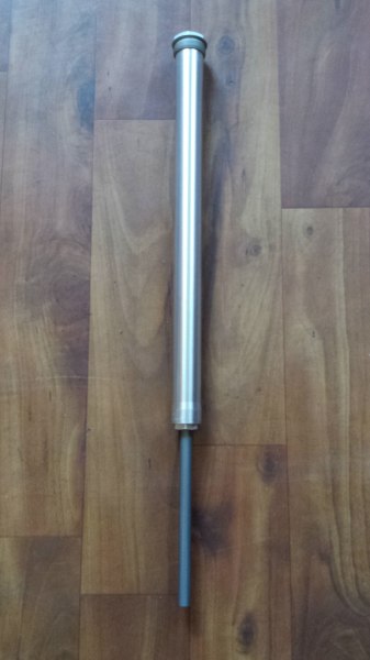

ACTIVIA Napisano 27 Kwietnia 2016 Napisano 27 Kwietnia 2016 (edytowane) Potem sprawdze który to rocznik i znajdę rysunek techniczny przez który będę mógł sprawdzić jaki dokładnie masz kartridż i ile oleju powinno być w tym kartridzu Edytowane 27 Kwietnia 2016 przez ACTIVIA Cytuj
Qumor Napisano 27 Kwietnia 2016 Autor Napisano 27 Kwietnia 2016 Ok dzięki wielkie :-D Wysłane z mojego H60-L04 przy użyciu Tapatalka Cytuj
ACTIVIA Napisano 27 Kwietnia 2016 Napisano 27 Kwietnia 2016 (edytowane) Rocznik 2011 . Kartridż masz taki co w załączniku. Oleju tam wlewało się 84ml Co do pracy tych kartridzów to są felerne Edytowane 27 Kwietnia 2016 przez ACTIVIA Cytuj
Qumor Napisano 27 Kwietnia 2016 Autor Napisano 27 Kwietnia 2016 Ok Dzięki Jaki olej zalecasz ? Wysłane z mojego H60-L04 przy użyciu Tapatalka Cytuj
ACTIVIA Napisano 28 Kwietnia 2016 Napisano 28 Kwietnia 2016 Olej zalewam taki http://activia.sgl.pl/cena/oleje-i-smary/oleje/sae-10w_profesjonalny-olej-fuchs-silkolene-do-amortyzatorow-10w/1340 Można dać rzadszy do lepszej pracy amorka lecz czym rzadszy tym gorsza blokada Cytuj
