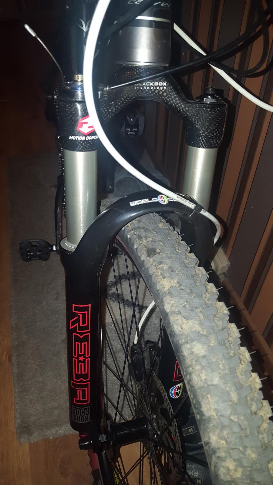

zibra Napisano 25 Kwietnia 2016 Udostępnij Napisano 25 Kwietnia 2016 Posiadam ten amor już dłuższy czas - co prawda nie był w ogole katowany, ale myślę, że warto byłoby zajrzeć do środka i ewentualnie powymieniać co trzeba dla jeszcze lepszego komfortu pracy. Mogłaby tez lepiej codzić linka manetki. Jakie są koszta takiego serwisu? Czy ktoś z Katowic i okolic może ma ocotę się pobawić i zarobić parę groszy? Ja pewnie coś spieprzę, urwę itp Cytuj Odnośnik do komentarza Udostępnij na innych stronach More sharing options...

zibra Napisano 2 Maja 2016 Autor Udostępnij Napisano 2 Maja 2016 (edytowane) Zdecydowałem się na serwis samemu. Czy szcypce do Segera kupię w Castoramie? Nie wiem jaki to rocznik - czy potrzebuję klucz rurkowy? Gdzie kupić oringi na wymianę? Widzę zestawy za 100zł więc i tak muszę się na to wykosztować? Czy ten model ma możliwość zmiany skoku na 120mm? Edytowane 2 Maja 2016 przez zibra Cytuj Odnośnik do komentarza Udostępnij na innych stronach More sharing options...
zibra Napisano 4 Maja 2016 Autor Udostępnij Napisano 4 Maja 2016 (edytowane) Finalnie dałem do zrobienia serwisantowi, który ożywił mi jakiś czas temu Drake - zupełnie o nim zapomniałem. Reba w środku okazała się być w bdb stanie, aczkolwiek gąbki były suce i mało oleju. Wymienione wszystkie oringi i zmieniony skok na 115mm. Manetka dostała nową linkę i działa idealnie. Całość wyszła 115zł więc przyzwoicie, a ja mam spokój, że wszystko jest ok i bez niespodzianek w środku. Edytowane 4 Maja 2016 przez zibra Cytuj Odnośnik do komentarza Udostępnij na innych stronach More sharing options...
