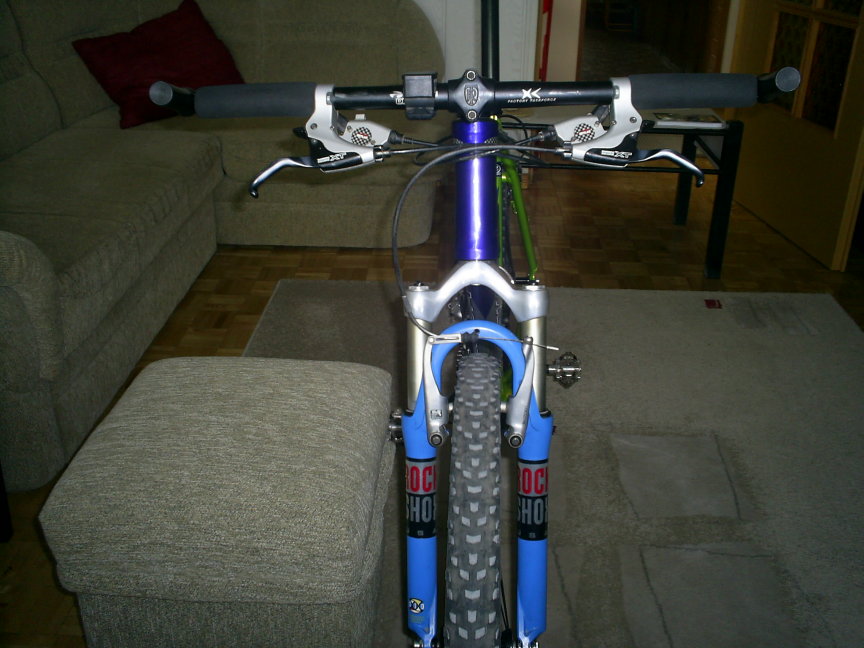

ShotgunXC Napisano 1 Września 2006 Napisano 1 Września 2006 Mam problem z ustawieniem przedniego hamulca (klamka + hamulec Avid SD7). Nie wiem, jaka powinna byc prawidlowa dlugosc pancerza. Mimo wielu prob, fajka caly czas opiera sie o hamulec, a przy uginaniu sie amortyzatora lewy klocek zbliza sie do obreczy ocierajac o nia. Moze trzeba nagiac fajke? Z gory dzieki za pomoc w rozwiazaniu problemu.
matti448 Napisano 1 Września 2006 Napisano 1 Września 2006 Tak na odległość to trochę trudno powiedzieć, pancerzyk powinien być na samej górze (tzn. nad pancerzykami od przerzutek i tylniego hamulca) fajka powinna lekko opierać się na hamulcu a przy ugięciu amortyzatora tylko nieznacznie sztywnieć dł. panceża, no właśnie trzeba dopasować samemu , ja mam w okolicach 44 cm, i oczywiście nie naginaj fajki ,mówiąc o klockach to chyba chodzi o odpowiednie naciągnięcie linki.
ShotgunXC Napisano 1 Września 2006 Autor Napisano 1 Września 2006 To, ze pancerz ma isc na samym wierzchu wiem, ale czy pancerz powinien byc lekko zaokraglony, jak tu, czy bardziej "skoszony", skrocony?
matti448 Napisano 1 Września 2006 Napisano 1 Września 2006 Pancerz powinien być lekko zaokrąglony, lecz ze zdjęcia wynika, że jest chyba za bardzo, ponieważ zbyt naciska na hamulec przy fajce. Możesz go trochę skrócić nie wiem ok. 1cm, chyba, że jest wszystko ok i przy ruchu amortyzatora nic się nie wygina, to nic nie skracaj!! To koło jest trochę krzywe?? może być ono powodem ocierania szczęk hamulcowych.
uchmanek Napisano 1 Września 2006 Napisano 1 Września 2006 przy dobieraniu slugosci pancerza wogle nie bierz pod uwage takich rzeczy jak to, czy fajka opiera sie o widelec. pancerz ma "plynnym" lukiem schodzic do hamulca. jesli jakims cudem przy ugieciu amorka pancerz "przepycha" szczeki, to zwieksz rownomiernie sile odbicia.
ShotgunXC Napisano 1 Września 2006 Autor Napisano 1 Września 2006 Nidzie nie pisalem o fajce opierajacej sie o widelec, tylko o hamulec. To zdjecie wklejone wyzej to nie moj rower, posluzylo mi ono, jako przyklad. Probowalem juz naprawde roznych dlugosci pancerza, ale przy kazdej, przy ugieciu amora, lewy klocek zbliza sie do obreczy ocierajac o nia. Problem zostaje wyeliminowany wtedy, gdy hamulec jest ustawiony bardzo slabo (czyt. linka jest slabo nacignieta), a co do odbica, ustawiajac je rownolegle (z obu stron klocek jest w tej samej odleglosci od obreczy) dosyc znaczaco zaczyna obcierac lewy klocek o obrecz. Ustawiajac tak, zeby prawy byl blizej, a lewy dalej, prawy potrafi przy nieugietym amorze obcierac o obrecz :/ Co do kol, kola sa nowe, raczej proste (c-maxy sl), a amor to sid race.
uchmanek Napisano 4 Września 2006 Napisano 4 Września 2006 sorki, przejezyczylem sie. oczywiscie chcialem napisac, ze fajka opiera sie o szczeke , a co za tym idzie przy ugieciu widelca prawa szczeka odchodzi na prawa, pociaga za soba lewa i lewy klocek ociera. musisz mocniej ustawic odbicie szczek.
lis Napisano 4 Września 2006 Napisano 4 Września 2006 a moze masz za sztywny pancerz?? sprobuj zmienic na cos tanszego np accenta 5 zł metr, nie jest zbyt sztywny ale na przedni hebel starczy
majstermod Napisano 5 Września 2006 Napisano 5 Września 2006 Miałem podobny problem z fajką opierającą się o hamulec. Rozwiązałem to tak: -Zdjąłem hamulec z pivotów i założyłem go tak, aby sprężyny zaczepiały się o inne odwory przy piwotach. Siła odbicia jest większa i to już dużo daje. -Potem uciąłem pancerz tak, że jest prawie pionowo i o problemie zapomniałem. Hamulce żyleta i żadnego tarcia, no chyba że po zapchaniu błotem, ale to już inna sprawa.
