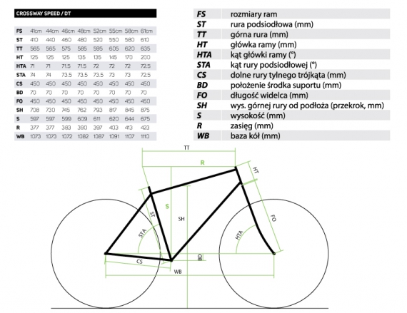

wojtunio Napisano 21 Kwietnia 2016 Napisano 21 Kwietnia 2016 (edytowane) CześćNa wstępie wszystkich serdecznie witam;) Zwracam się do was z prośbą o pomoc w wyborze rozmiaru ramy, mam dwa typy:http://cube.pl/rowery/tour/curve/cube-curve-black-white-anthrazit-2015/ - rozmiar 50 czy 54?http://cube.pl/rowery/tour/curve/cube-curve-pro-black-silver-blue-2015/ - rozmiar 50 czy 54?Mój wzrost to ok 183 cmDługość od podłoża do krocza 79 cmDodam, że przymierzałem już Meride Crossway 20-v:- rozmiar 48cm - wydawał się mały, jak po młodszym bracie- rozmiar 52cm - hmm tu luzu nie było zbyt wielePorównywałem dane techniczne tych dwóch rowerów- Cube rozmiar 50 - Merida rozmiar 48 chyba są do siebie zbliżone.Dlatego tu moje pytanie, czy lepiej wziąć mniejszy czy większy rozmiar ramy dla tego modelu Cube?Będę wdzięczny za pomoc. Edytowane 21 Kwietnia 2016 przez wojtunio Cytuj

wojtunio Napisano 21 Kwietnia 2016 Autor Napisano 21 Kwietnia 2016 Dzięki sabZIRO za zainteresowanie. No właśnie...Na Meridzie 52 (to chyba odpowiednik Cube 54) czułem się trochę lepiej niż na 48, jednak stojąc na pełnych stopach klejnoty były blisko rury (może nie na styk ale blisko) - sprzedawca, młody chłopak, stwierdził "że to indywidualna sprawa i mam kierować sie wygodą". Faktycznie siedząc na rowerze i jadąc czułem się lepiej, jednak schodząc z niego miałem dylemat.Czyli ogólnie rzecz biorąc, mam się nie bać większej ramy i brać? Cytuj
Mod Team KrissDeValnor Napisano 21 Kwietnia 2016 Mod Team Napisano 21 Kwietnia 2016 Zastanów się jeszcze i może przymierz się jednak do Cube ( w końcu to jego chcesz kupić, a nie Meridę ) , który jak wiadomo ma nieco zawyżoną rozmiarówkę. Rozmiar 54 w Cube to jest maksimum dla Ciebie. Generalnie zasada jest taka, że zaleca się mniejszy rozmiar do bardziej agresywnej / sportowej jazdy, a większy do bardziej komfortowej i spokojnej. Cytuj

wojtunio Napisano 21 Kwietnia 2016 Autor Napisano 21 Kwietnia 2016 (edytowane) Hmm pomierzyłem się jeszcze raz w gaciach które nie spadają z tyłka:- długość nogi 82- wzrost wzrost 183/184chyba chcę bardziej pasować do tego 54cm heh...Co do osprzętu czytałem, że przerzutki acera są poziom wyżej niz altus, v-brakei podobno są przyjaźniejsze w serwisowaniu, a niższa waga chyba tylko na plus. Rower ma w sumie zachęcić do jazdy więc może "na dobry początek" wezme tańszy model. Zależy mi tylko na jakości wykonania. Wizualnie porównałem w sklepie Meride i Cuba (100zł różnicy) i osobiście wydała mi się solidniejsza. Szkoda, że nie bardzo mam gdzie przymierzyć... Edytowane 21 Kwietnia 2016 przez wojtunio Cytuj

roberttrebor Napisano 4 Grudnia 2016 Napisano 4 Grudnia 2016 Sorrki ale podepnę sie pod temat;-).Mam doświadczenie z rozmiarówka do rowerow cube(jakoś pokręcone ale je lubię),no ale pojawił mi sie nowy problem tzn rower którego nie znam i nie wiem jakie sa wielkościowe te ramy a mianowicie chodzi o Cube Attain GTC disc,no i problem jaka rame dobrac,niby 58 (jedne tabele podają 58 inne 60)do mojego 185 i długości wewnętrznej nogi 87/88,no ale Cube jak to Cube zawsze coś pokomplikuje i jest dylemat czy nie 60 dla mnie zamiast 58.Na wybór mam parę godzin tzn do północy :-).Proszę o podpowiedz(nie interesuje mnie inna marka roweru mimo że wiem że coś nie tak z Cube rozmiarówką,mam już swój wiek i nie chcę bić rekordów a w tej wersji to bardziej komfortowa szosowka)).Pozdrawiam i dziękuje Cytuj
Rulez Napisano 6 Grudnia 2016 Napisano 6 Grudnia 2016 Sorry, że za późno, ale dla Twojego wzrostu rozmiar 60 wydaje się być stanowczo za duży . Cytuj
roberttrebor Napisano 9 Grudnia 2016 Napisano 9 Grudnia 2016 Sorry, że za późno, ale dla Twojego wzrostu rozmiar 60 wydaje się być stanowczo za duży .. Nie,nie za późno,ja mam podobne odczucie jak ty ale juz sam nie wiem bo rożne opinie sie pojawiają nawet cube sam podaje sprzeczne informacje (o ile to cube formowało),sam mam 3 rowery cube i ich budowa(geometria) jest troche pokręcona,nie mniej mnie to odpowiada ,nie jestem juz dwudziesto ani trzydziestoparolatkiem to tez ta troche "odsportowiona" geometria mi pasuje,zreszta zgadzam sie czesto z wypowiedziami "nabiał"ze ma krótka rame i jest za mało sportowa ale jednocześnie sa tez osoby o teoche innej może nie całkiem standardowej budowie lub osoby ktore nie chcą byc za bardzo wyciągnięte do przodu,sam mojego górala(reaction gtc 2014)bardzo lubie i chyba bym nie zamienił na nawet topowego speza(hehe no może cand na leftim hehe).Wracajac do tematu rower ma byc do reakreacyjnej szybkiej jazdy.Czyli mam rozumieć ze 58 ok?!bo na jednej z brytyjskiej stron napisali ze do sportowej jazdy 58 a wygodnej 60.A ty co o tym myślisz?pozdrawiam Cytuj
Rulez Napisano 9 Grudnia 2016 Napisano 9 Grudnia 2016 (edytowane) Dla mnie również krótkie ramy MTB są mało sportowe i nie mogę się do nich dopasować. np. pasują mi Spece z długimi górnymi rurami, tyle, że ten rower to szosa , na szosie mam zupełnie inne odczucia.Też mam sporo latek, 182 cm wzrostu, i co dziwne szosa pasuje mi dosyć krótka, jak analizuję geometrię Attain to na długość ramy pasował by mi rozmiar...56, syn ma rower szosowy o zbliżonej do tego rozmiaru geometrii i jest dla mnie optymalny (tyle, że w Cube podsiodłówka i główka ramy była by nieco za krótka ). Rozmiar 58 to absolutne maksimum jeśli myślisz o dosyć komfortowej pozycji. Na rozmiarze 60 będziesz nadmiernie wyciągnięty, ponieważ te modele Cube wcale nie są krótkie jak na standardy roweru szosowego. Edytowane 9 Grudnia 2016 przez Rulez Cytuj
