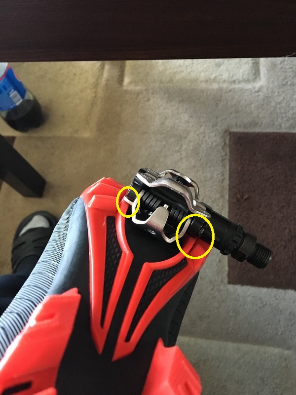

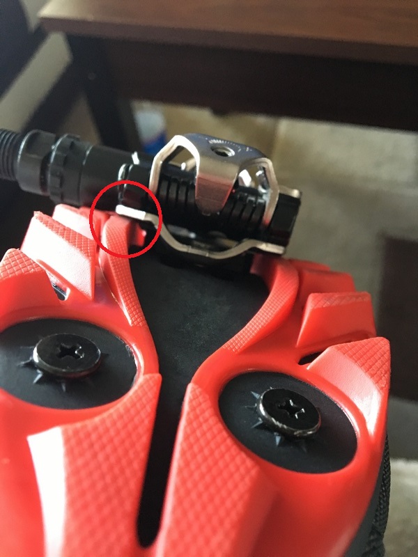

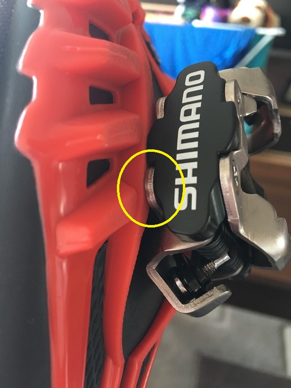

arwo Napisano 19 Kwietnia 2016 Autor Napisano 19 Kwietnia 2016 Załączam zdjęcia. Na zdjęciach zaznaczyłem miejsce styku pedała z podeszwą buta. Wydaje mi sie że właśnie przez ten bieżnik muszę bardzo mocno docisnąć, żeby usłyszeć KLIK. Tylna część blokady nie chce wskoczyć.

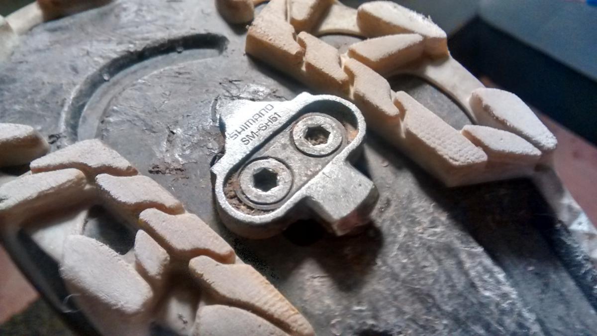

Tooreck Napisano 19 Kwietnia 2016 Napisano 19 Kwietnia 2016 czy problem występuje teraz kiedy pedały są nieprzykręcone do roweru? próbowałeś się przejechać ? Tak "na sucho" może się wydawać że działa to ciężko a w czasie jazdy wszystko będzie git... PS. chodziło mi raczej o zdjęcie samej podeszwy z przykręconym blokiem np coś takiego (tu akurat mój but)
