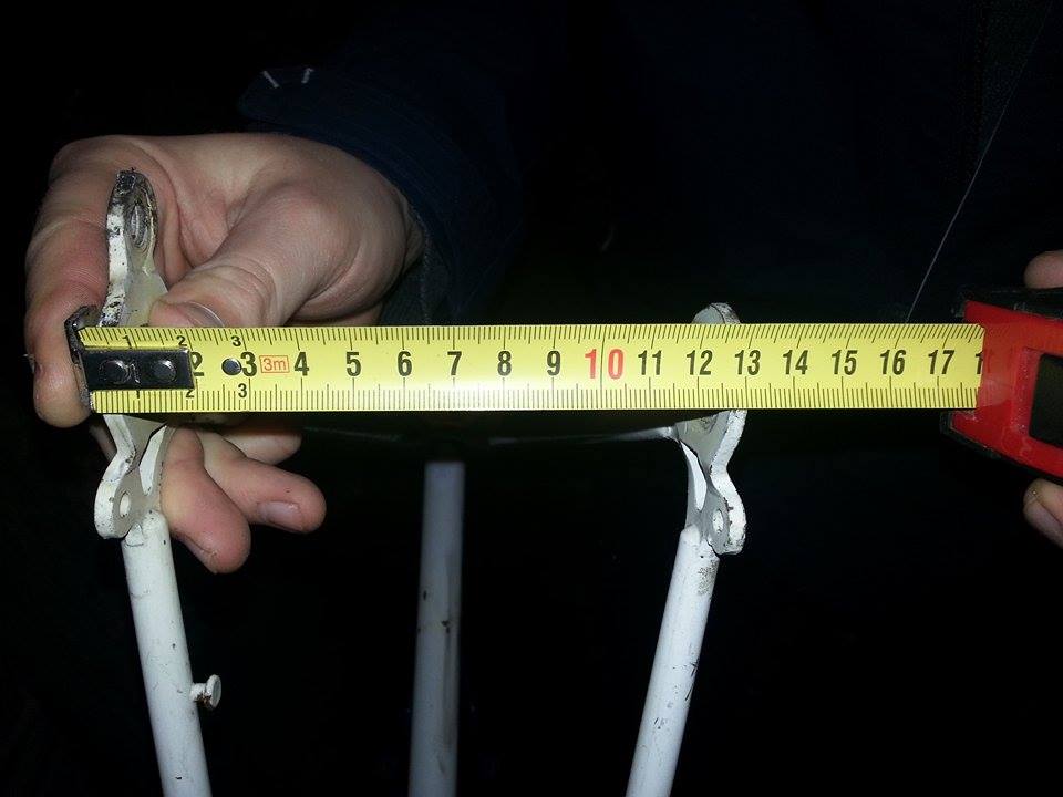

100lar3k Napisano 18 Kwietnia 2016 Napisano 18 Kwietnia 2016 Ja bym sprawdził na twoim miejscu jaki jest rozstaw osi w twojej ramie. Standardowo w szosówkach z tyłu jest 130mm w starszych może to być 126 lub 125. Jeśli masz 130 z tyłu to szukaj z takimi piastami. Oczywiście rama stalowa bez problemu przyjmie piastę szerszą o 5 mm. Druga sprawa to jak chcesz to mogę ci sprzedać klamkomanetki claris 2x8 przerzutkę przód i tył i hamulce ale cantilever za 280zł koszty przesyłki pokryję.
qla Napisano 20 Kwietnia 2016 Napisano 20 Kwietnia 2016 Świetne zdjęcie, jak na zajęte dwie ręce;) a poważnie, to chodzi o rozmiar wewnątrz widełek;)
GTZaskar1991 Napisano 20 Kwietnia 2016 Napisano 20 Kwietnia 2016 Przecież wew. można obliczyć ze zdjęcia. 131 mm zewn. odjąć 2x3mm ~ (+/-1) 125 mm wew.

pawelj5 Napisano 22 Kwietnia 2016 Napisano 22 Kwietnia 2016 W moim Peugeot Cologne tylna piasta fabrycznie ma 126mm. Zamontowałem piastę 130mm i w zasadzie nie wymagało to żadnego wyginania, czy odkształcania, po prostu włożyłem koło w widełki i wpadło. Przy piaście 135 trzeba by już użyć trochę siły, ale myślę, że nadal obeszło by się bez wyginania widełek. Nie ma problemu z zakupem piast 130mm, więc skup się na takim rozmiarze. Jeżeli nie znajdziesz nigdzie gotowych kół, to masz dwa sensowne wyjścia w przedziale 270-350zł. Kup piasty Joytech JY-F192DSE i JY-A171DSE na 32 szprychy, do tego obręcze Weinmann Flayer + komplet szprych i złóż z tego koła. Drugie rozwiązanie to gotowce od Shimano WH-R501. Wyjdzie dwa razy drożej niż koła które podałeś w pierwszym poście, ale są warte tych pieniędzy. Ewentualnie zapytaj sprzedawcę o możliwość złożenia tylnego koła Rodi na piaście 130mm.
