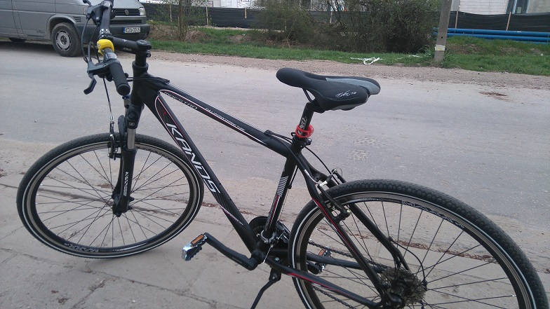

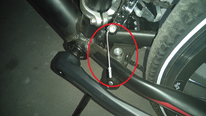

snapp Napisano 9 Kwietnia 2016 Napisano 9 Kwietnia 2016 Witam, na wstępie jako, że jestem nowym użytkownikiem forum chciałem się przywitać Niedawno stałem się posiadaczem roweru Kends Maestro. Chwile nim pojeździłem i ogólnie na rowerze jeździ się bardzo dobrze pomijając fakt, że przy przerzutce z przodu "3" końcówka linki od tych przerzutek obraca się tak, że zaczyna zahaczać o korbę. Co w takim wypadku zrobić? Można uciąć linkę tak aby był luz? Jeszcze mam jedno pytanie do użytkowników w.w roweru. Macie jakieś akcesoria które warto kupić? Myślę nad błotnikami ew. licznikiem. Dołączam zdjęcie mojego roweru oraz usterki.
snapp Napisano 9 Kwietnia 2016 Autor Napisano 9 Kwietnia 2016 Nie będzie potrzebny zapas tej linki w późniejszym czasie do jakiejś regulacji lub czegoś podobnego? Jakiś konkretny licznik polecasz? Z tego co widzę to trochę i tak się spóźniłem z zakupem roweru bo wcześniejsze wersje były jeszcze tańsze, chyba że różnice były jakieś znaczne?
Mod Team sznib Napisano 9 Kwietnia 2016 Mod Team Napisano 9 Kwietnia 2016 Linki nie musisz ciąć, możesz ja odgiąć żeby nie haczyła o korbę. Licznik, najbardziej się przydaje do mierzenia interwałów serwisowych . Przydatna rzecz. Błotniki, jak planujesz pomykać w deszczu czy po kałużach, trzeba mieć. Z innych niezbędników; pompka, zapasowa dętka, łatki, klej, imbusy, albo multitool, lampki.
