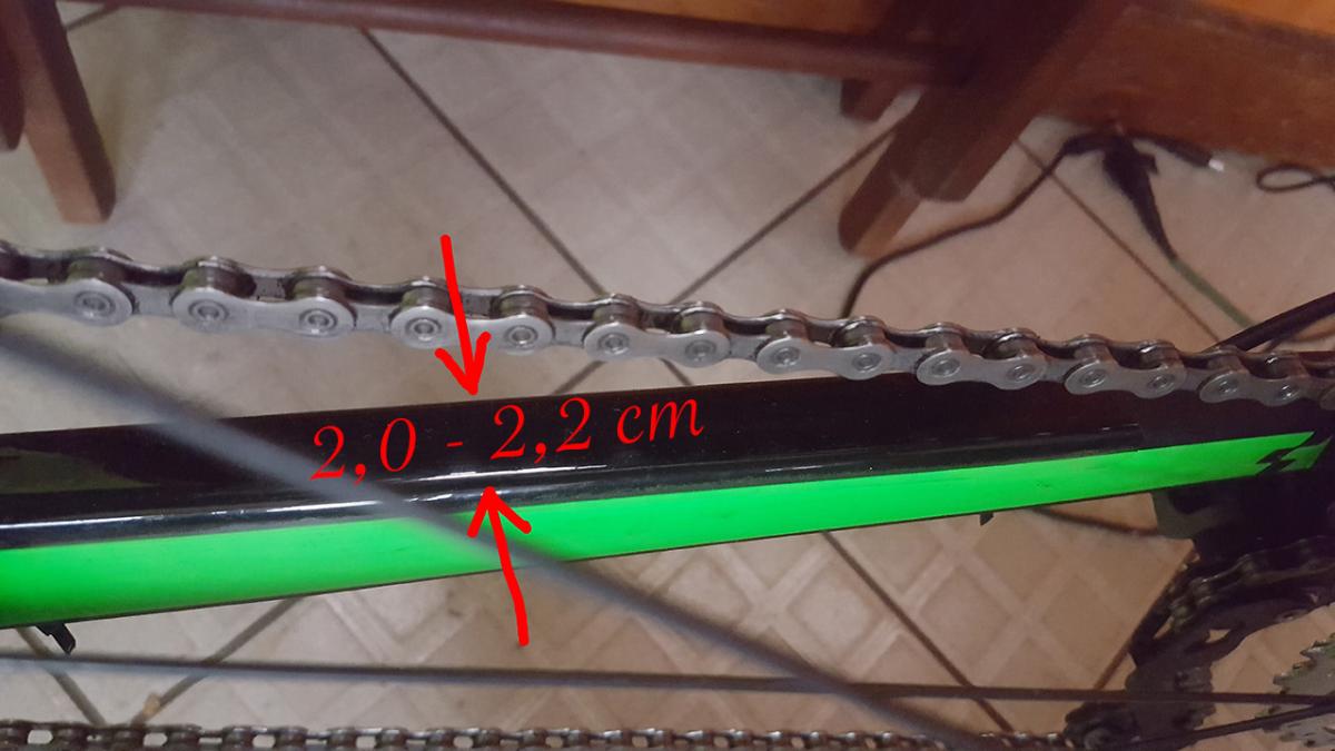

uslugifoto Napisano 11 Kwietnia 2016 Autor Napisano 11 Kwietnia 2016 Dziękuję, ale to wszystko wydaje się maławe, w sensie zbyt wąskie do mojej ramy, która w tym miejscu ma 2 - 2,2 cm.
PeGie Napisano 11 Kwietnia 2016 Napisano 11 Kwietnia 2016 pozostaje neopren, albo dorabianie z karbonu (+10 do lansu). Najbardziej jednak polecam zwykłą izolację
piciu256 Napisano 11 Kwietnia 2016 Napisano 11 Kwietnia 2016 ale pod tą taśmę dać coś miękkiego bo sama taśma łatwo się uszkadza, oraz trzebaby dać kulka warstw. Tapnięte z mojego Mi3. jeśli napisałem coś dziwnego to wina autokorekty.

rzezniol Napisano 13 Kwietnia 2016 Napisano 13 Kwietnia 2016 Jeżeli mowa o izolacji ... bardzo dobrze sprawdza się taśma samo wulkanizująca do robienia muf na kablach. Ma około 1 mm grubości a po nawinięciu na nią pojedynczej warstwy zwykłej izolacyjnej jest praktycznie "niezniszczalna". Jak ma być estetycznie i/lub ma wyglądać "drogo", bo niektórym w głowie się nie mieści żeby kleić izolacją węgiel, to neopren z "drogim" napisem, nie ma wtedy problemów z dopasowaniem Pozdrawiam
Mod Team IvanMTB Napisano 14 Kwietnia 2016 Mod Team Napisano 14 Kwietnia 2016 Stara owijka szosowa. Dodatkowy plus dla estetów, można dobrać pod kolor oczu Szacunek... I.
raffik Napisano 14 Kwietnia 2016 Napisano 14 Kwietnia 2016 A dętka już nie jest ęduro? Angole na youtubie zaplatają ją na wiele sposobów.
