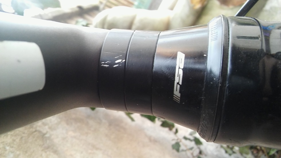

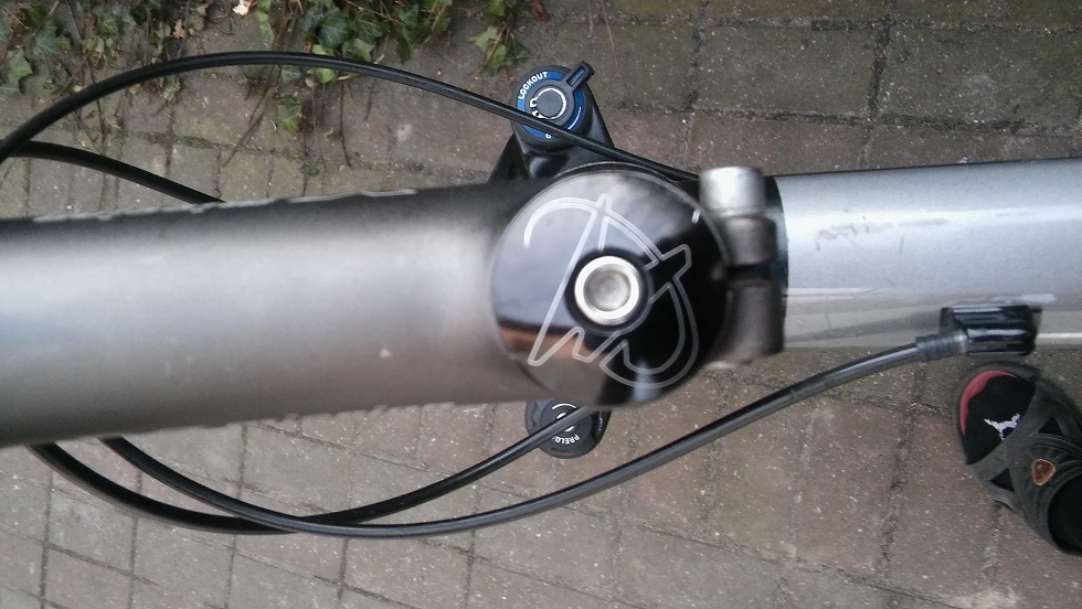

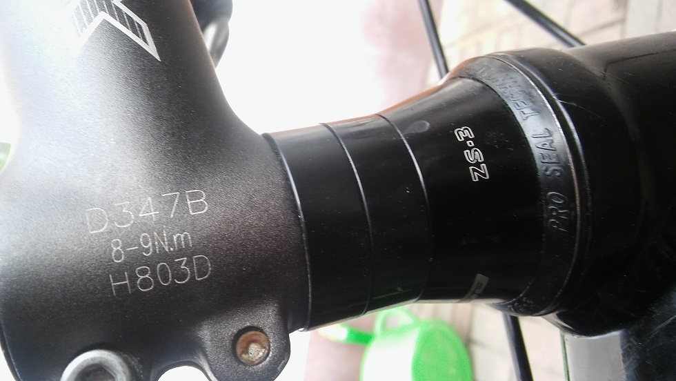

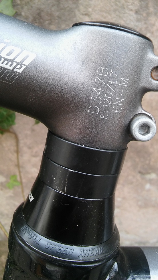

Banan199 Napisano 8 Kwietnia 2016 Napisano 8 Kwietnia 2016 Witam. Strasznie strzelają mi stery w rowerze chyba czas na zmianę ich, lecz nie wiem jakie trzeba kupić do tego roweru. Czy może ktoś mi pomóc, poniżej zdjęcia stera. Czekam na pomoc Pozdrawiam i z góry dziękuje
gtb Napisano 8 Kwietnia 2016 Napisano 8 Kwietnia 2016 Zacznij od poprawienia tematu na [...] http://www.forumrowerowe.org/topic/9018-zasady-pisania/ W pierwszej kolejności rozbierz stery wyczyść i przesmaruj (być może trzeba będzie wymienić wianki - koszt kilku złotych). Jeśli to nie pomoże wówczas wymiana, masz stery półzintegrowane , najprawdopodobniej najpopularniejsze ZS44/ZS44 .
