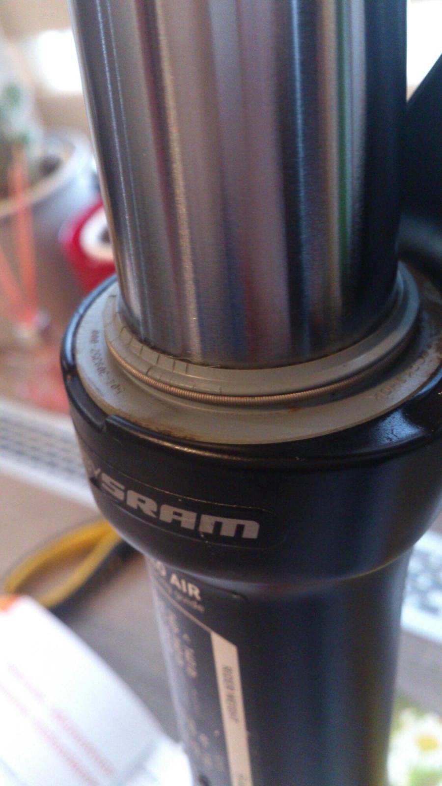

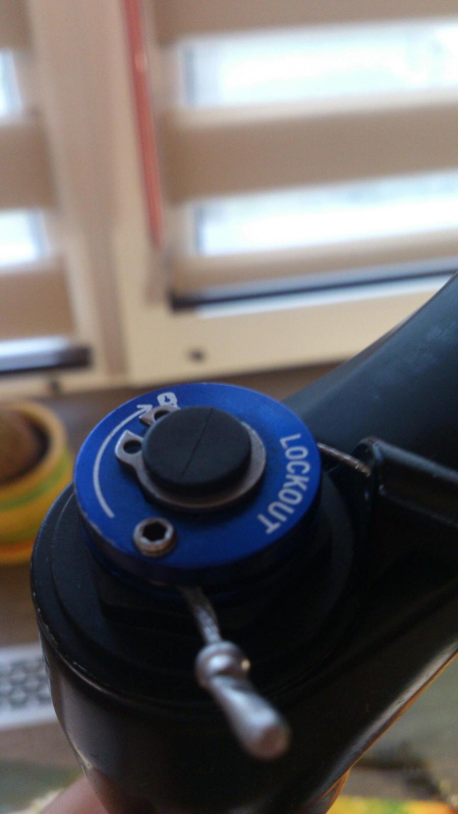

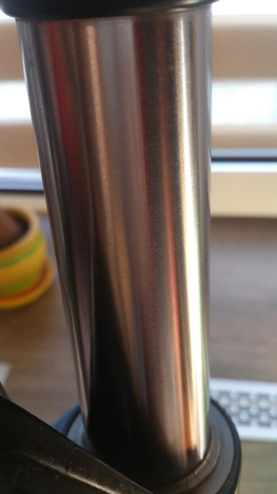

Dostałem takie fotki co powiecie bo mi się wydaje że uszczelki do wymiany ,sprzedawca mówi że amortyzator jeżdżony amatorsko kupiony w Niemczech
Edytowane przez michalMtBXcT
znajomemu że tak powiem nie brakuje pieniędzy, nie ma umiejętności oraz rower z tą rębą był kupiony w sklepie rowerowym więc sam go nie serwisował na pewno ;) prędzej spodziewałbym się że nie miał serwisu ten amorek wogóle ;) zresztą w sklepie też pewnie z 2 lata postał (mimo to według mnie to nie świadczy dobrze o uszczelkach że tak szybko parcieją, dla porównania mam manitou skareb z jeszcze fabrycznym zestawem uszczelek, amor z roku 2003 do dzisiaj trzyma olej powietrze etc ;) )
Stan uszczelek wskazuje że właściciel nie wie co to serwis. W środku pewnie pół tony błota. Golenie wyglądają na szorowane. Dopiero po rozebraniu będzie można powiedzieć czy warto reanimować.
