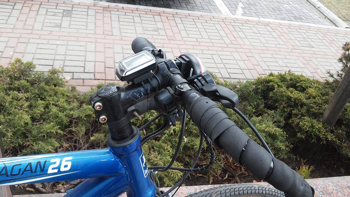

Witam mam prośbe o doradzenie najlepiej link do sklepu czy wytłumaczenie a więc tak chciałbym :
-zmienić mostek-sztyce widelec jest zwykły stalowy musze zmieniać srodek stery itd ?
(ogolnie chce by kierownica była dużo wyżej i chce prostą kierownicę ( bo i tak to pseudo kolarzówka wiec nie ma sensu udawac :P wiem ze jest dla mnie za mała ale po prostu kupilem po okazyjnej cenie bo to 19" a mam 177
- i najlepiej hamulce na normalne v brake shimano czy coś takie jak z mtb beda pasować ? Czy klamki rownież musze zmienić czy te z baranka da sie wyjac i dopasowac ?
Potrzebujesz mostek o dużym wznosie np. http://allegro.pl/wspornik-kier-boptravel-31-8-110-mm-45-stopni-i6078639312.html lub przedłużkę do obecnego mostka http://allegro.pl/wspornik-kierownicy-boptravel-heads-up4-adapter-i5853481149.html . Kierownica zależnie od upodobań - prosta lub gięta (ta może jeszcze podnieść pozycję) , szerokość również pod indywidualne preferencje. Średnicę kierownicy musisz dobrać do średnicy mostka - 31,8 (do mostka z linku) lub 25,4 do twojego mostka.
Twoje klamki hamulcowe nie będą pasować do prostej kiery , musisz wymienić  np. na takie http://allegro.pl/dzwignie-hamulca-v-brake-vbl-610a-komplet-klamki-i6072824232.html .
Hamulców V-brake nie da się założyć do tego roweru bo nie masz piwotów w ramie i widelcu.
Dzięki wielkie za zainteresowanie się tematem :) . Później sie zorierntowałem że nie mam miejsca w widelcu na v brake a szkoda :( wiec chyba musiałbym zmienić widelec z przodu lecz z tyłu to chyba bez szans :P . Co lepiej tą przedłużkę czy wyższy wspornik ? Boję się że nie bedzie pasować coś do tego co jest w środku miedzy widelcem a wspornikiem a nie znam się na tym .
Skoro i tak musze kupić klamki to powstaje pytanie czy mogę kupić klamkomanetki jakieś shimano pod kasete 7 rzedową i v brake (mimo ze nie bede miał v brake to czy bedzie to dobrze dzialac ? )
