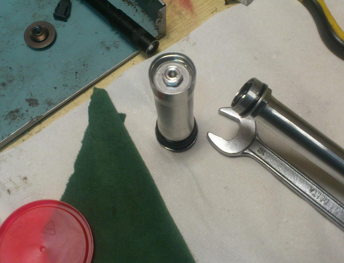

Meche1 Napisano 29 Marca 2016 Autor Napisano 29 Marca 2016 Rozkręciłem w połowie zlało się ok 30ml, w górnej częsci słyszę że przelewa się olej ale nic nie spływa wygląda to tak jak w załączniku. ACTIVIA czyli de gumowe pierscienie powinny być po jednym na lage? Jak myślisz skąd powstaje ten dziwny dzwięk którym pisałem w pierwszym poscie Cytuj
ACTIVIA Napisano 29 Marca 2016 Napisano 29 Marca 2016 (edytowane) Serwisowanie co wydaje sie proste dla każdego nie jest takie łatwe. Sam już miałem problemy po serwisie a potem nagłym stukaniu przy odbiciu, Problemem był nadmiar smaru przy podkładce gumowej co powodowało stukanie przy odbiciu. Co do tego kartridza to na podstawie tego filmiku wymień olej. Lecz to jest filmik o Duroluxie natomiast kartridż maja podobnej budowy Edytowane 29 Marca 2016 przez ACTIVIA Cytuj
