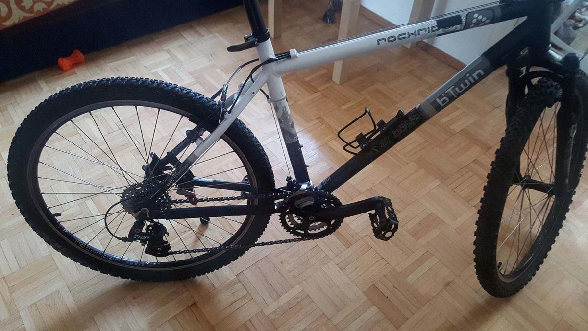

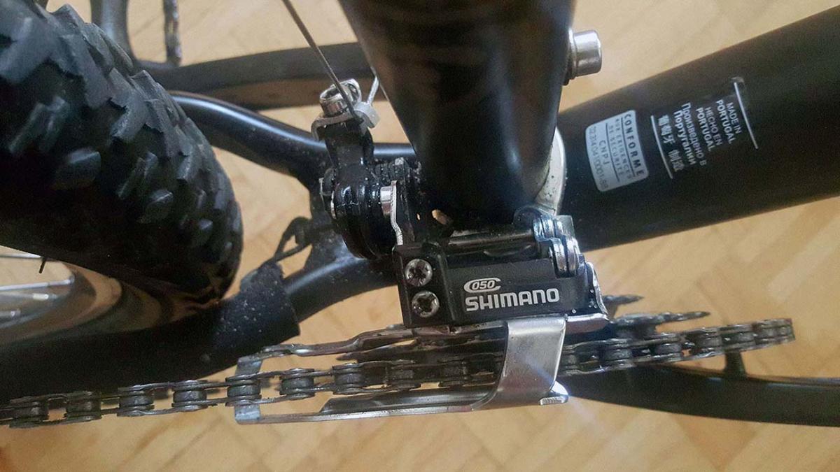

Mało używany rowerek, kupiony kilka lat temu. Ogólnie nie był konserwowany, w zeszłym roku zaczął mi przeskakiwać łańcuch przy mocniejszym naciśnięciu pedałów.

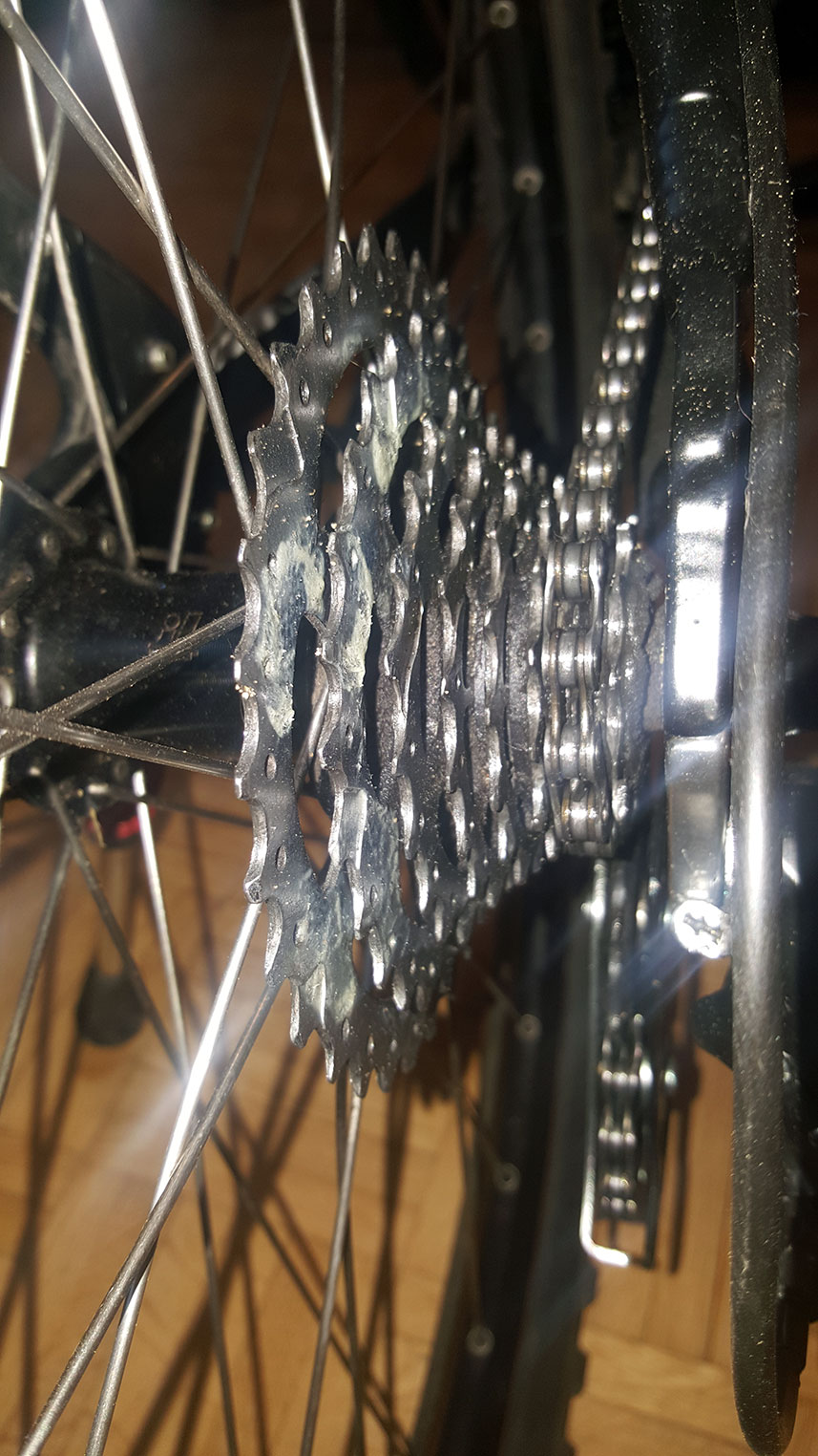

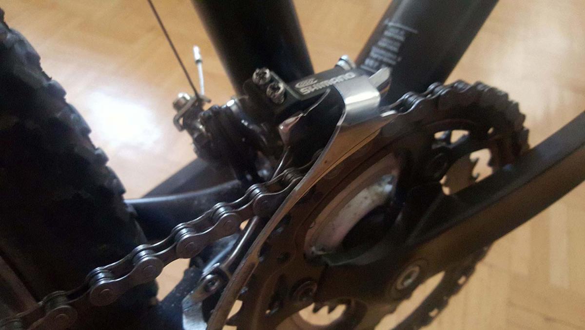

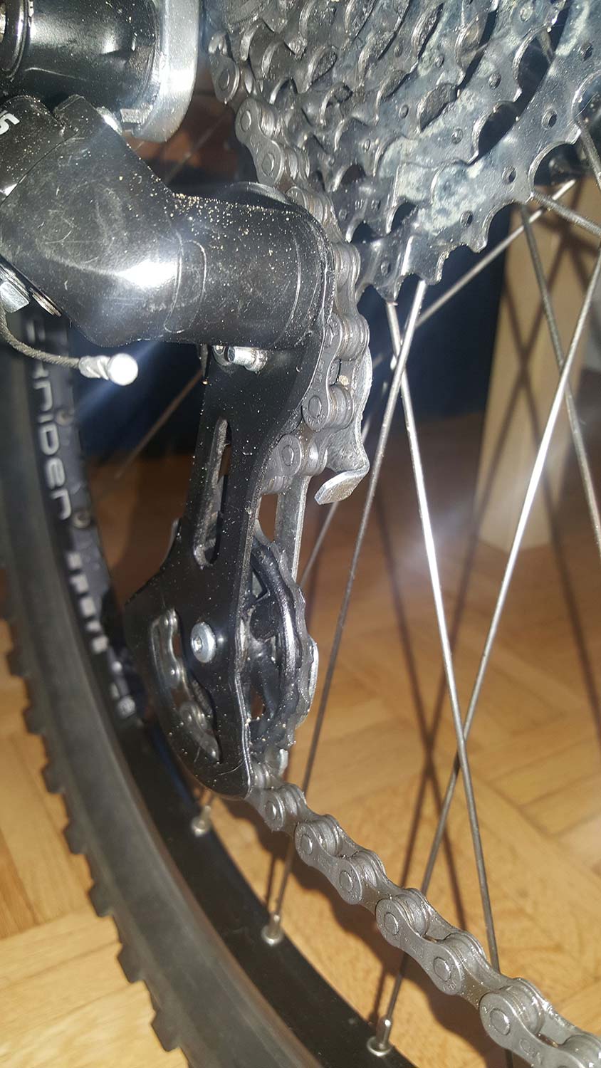

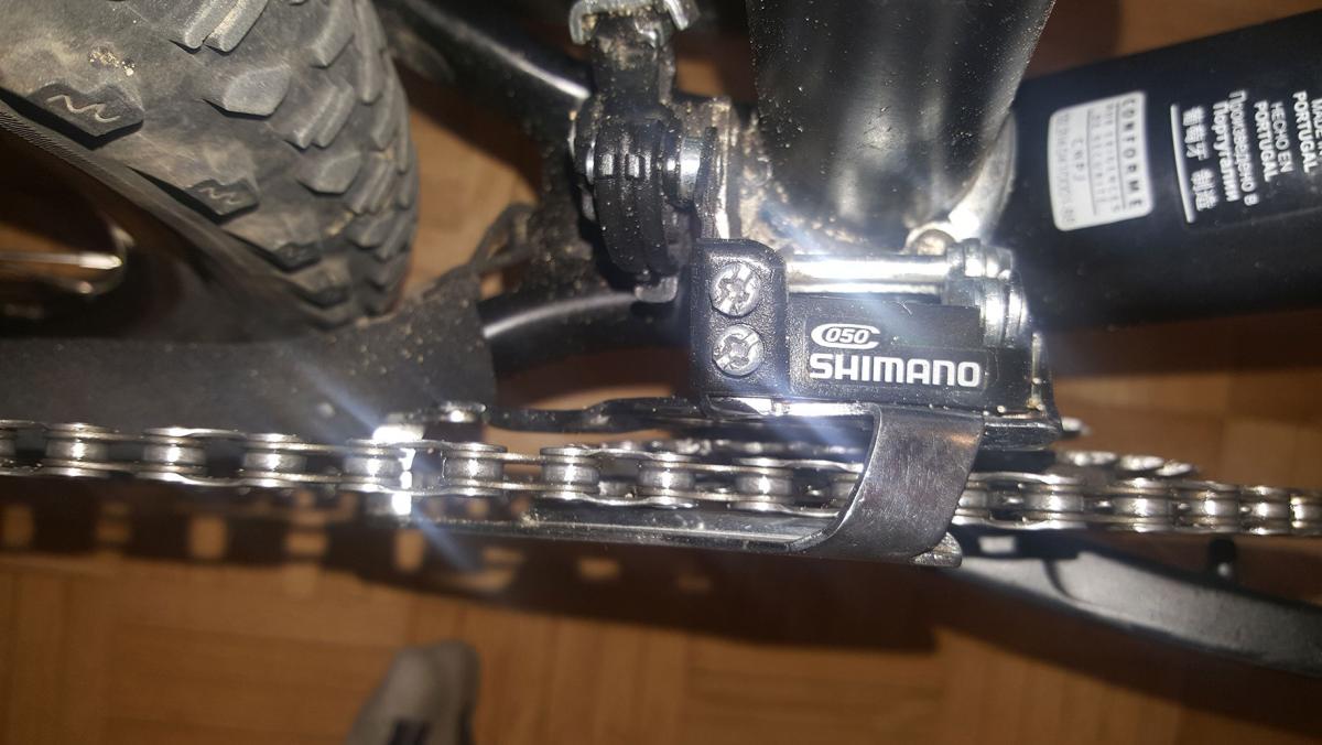

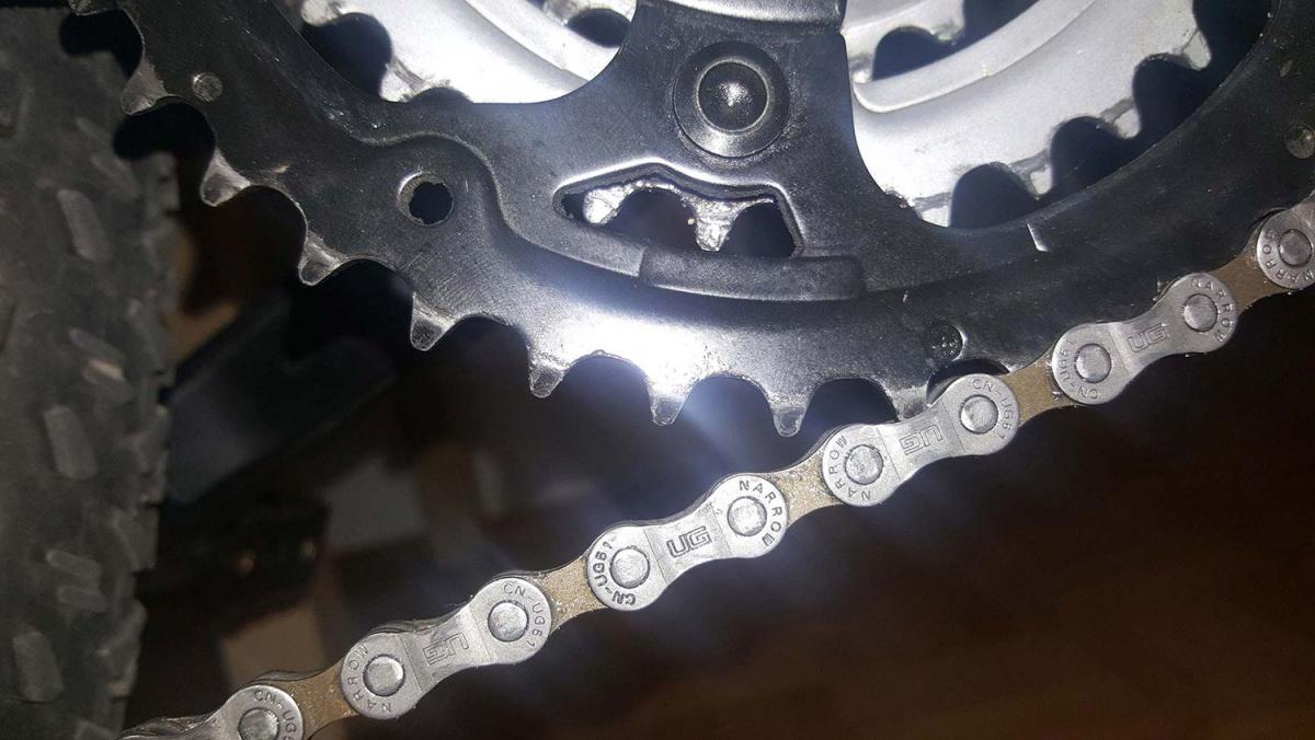

Czytając i oglądając filmy, pierwsze co to wyczyściłem cały rower, wymieniłem łańcuch na nowy bo przypuszczałem że to może być tego wina, przy okazji zabrałem się za regulację przerzutek bo musiałem wymienić linkę do środkowej przerzutki. Niezły młyn 3 dzień już z tym walczę, udało mi się ustawić przerzutki na tyle że jest akceptowalnie, coś jest z numerkiem biegów na tylnej bo nie dobija do 1ki zatrzymuje się na 2ce ale wrzuca na każdy ząbek poprawnie więc trudno stwierdzić co jest grane. Przy ustawianiu przerzutek miałem problem również ze środkową, kilka razy ustawiałem przerzutkę tak że na 3 bieg nie byłem w stanie wrzucić, teraz jest w porządku ale z kolei na luźnych biegach łańcuch lekko obciera o prowadnicę, nie jestem tego w stanie wyregulować, albo obciera na kombinacji luźnych albo ciężkich - ustawiłem żeby nie obcierał na cięższych, bynajmniej nie stanowi to wielkiego problemu bo na tych najlżejszych nie jeżdżę. I teraz meritum, po wymianie łańcucha i regulacji przerzutek, następnie naoliwieniu łańcuch przeskakuje dalej, w pozycji przerzutek środkowej na największym kole zębatym (ale tutaj chyba nie ma znaczenia, nie sprawdzałem), natomiast tylna na 2 kole zębatym od najmniejszego wszystko jest w porządku, tzn. nic nie przeskakuje, natomiast wszystkie pozostałe biegi łańcuch przeskakuje. Gdy nacisnę na hamulec i stoję - naciskając na pedały nie ma mowy o tym aby łańcuch przeskoczył, dzieje się tak tylko w momencie kiedy jadę. Mogę trochę zniwelować zaistniałą sytuację na innych biegach niż ten drugi, gdy leciuteńko pedałuję nie dociskając w pedały.
Nie wiem co dalej czynić, trochę jestem zrezygnowany. Czy wymienić tylnią tarczę, przednią ?, najlepiej to do serwisu ale myślę że mógłbym wydać fortunę, kiepsko się znam, ale z drugiej strony chętnie bym się nauczył co i jak.
Pomyślałem że dodam zdjęcia żeby można było ocenić stan kół zębatych.
