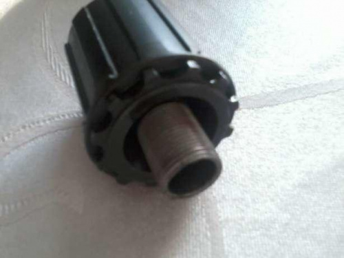

offmarkus Napisano 26 Marca 2016 Napisano 26 Marca 2016 Witam, mam problem z rowerem znajomego. Rower był mocno eksploatowany,raczej w miejskich warunkach, niezależnie od pogody. W ciągu dwóch lat nie widział serwisu... No i zabrałem się za jego czyszczenie. Od samego początku było słychać cykanie (jakby czasem gdzieś się ziarenko piasku dostało), ale nie było wiadomo gdzie. Obstawiałem zaciaprane błotem pedały - rozkręciłem i wyczyściłem i nasmarowałem. Porobiłem w zasadzie wszystko co znalazłem na forum, a co mogło być oznaką cykania (łącznie nawet z przeczyszczeniem sztycy i zacisku). No i w końcowym etapie padło na koło, bo jak nie miałem łańcucha założonego, a się nim pokręciło to było słychać to cykanie. Kulki z tylnej piasty mi się wysypały suchutkie od strony bębenka i zabłocone z drugiej strony. Wyczyściłem, nasmarowałem, poskładałem, założyłem kasetę i po zakręceniu kołem na rowerze okazało się, że cykanie jednak nie ustało. Znowu porozbierałem, tylko tym razem zdjąłem bębenek i go z wierzchu poczyściłem z syfu. Znowu poskładałem wszystko i cykanie jak było tak jest niestety nadal :/ Szukałem filmików i instrukcji jak rozebrać taki bębenek: http://images77.fotosik.pl/453/6e54b34f3456b119med.jpg Były inne, ale takiego nie znalazłem... Może jest to coś ala jednorazówka i się go nie rozbiera? Swoją drogą to kaseta też jest jakaś dziwna - wszystkie zębatki można osobno rozłożyć, miedzy większymi są plastikowe dystanse i trzymają się ze sobą nałożone na takiej jednej szpilce z kawałeczkiem gwintu. Wszystko do kupy jest dopiero złożone jak skręce to nakrętką z kasety. Rower z którego to pochodzi to cube aim. Piasta to Shimano FH RM30. Czy da się ten bębenek rozłożyć? Czy może coś innego jest odpowiedzialne za to cykanie w kole? Proszę o pomoc i ewentualne wskazówki.
piciu256 Napisano 26 Marca 2016 Napisano 26 Marca 2016 tak da się go rozłożyć, kaseta jest szosowa o ile się nie mylę, założ bębenek na piastę, i od strony napędowej masz takie 2 wcięcia- one służą do rozkręcania bębenka. pełno jest poradników w internecie
Alsew Napisano 26 Marca 2016 Napisano 26 Marca 2016 Tylko ze jak masz rozpiety łańcuch i zakręciesz kołem to łożyska w bebenku nie pracują wiec to cykanie nie dochodzi z łożysk bebenka tylko łożysk piasty.
offmarkus Napisano 26 Marca 2016 Autor Napisano 26 Marca 2016 Faktycznie... To następnym razem jak się zabiore za tą piaste to postaram się powyciągać te zaślepki żeby jeszcze dokładniej wszystko wyczyścić. Jakiś inny ewentualny pomysł na cykanie macie? Dodam, że jest troche scentrowane, ale to cykanie to raczej nie pochodzi ze szprych.

cervandes Napisano 26 Marca 2016 Napisano 26 Marca 2016 Po odkręceniu konusów trzeba wszystko dokładnie obejrzeć. Nawet można pod lupą ocenić stan bieżni. Jeśli coś jest walnięte, to niezwłoczna wymiana, bo napoczęta bieżnia szybko będzie dalej niszczała. Generalnie w pierwszej kolejności padają konusy, potem kulki a dopiero na końcu bieżnie w piaście. Właśnie po to, żeby w razie czego zmieniać konusy i kulki a nie całą piastę zaplatać. RM30 to bardzo tani i popularny model, ale ceny części nie są najniższe, dlatego też ja bym chyba kupił całą piastę i przełożył oś, kulki i bębenek z nowe w stary korpus po dokładnym wyczyszczeniu i oględzinach bieżni wewnętrznej. Tylko dobrze ustaw luz na łożysku po złożeniu, bo łatwo nawet czystą piastę zabić zbyt mocnym skręceniem. Bębenka nie odkręcaj od korpusu piasty w celu czyszczenia, trzeba po wyjęciu ośki zdjąć uszczelnienie a potem wykręcić bieżnię, tzw miskę piasty. Kluczem dedykowanym do bębenków bądź po prostu płaskownikiem. Można sobie dociąć amatorski kluczyk. Gwint tam jest lewy, odkręca się to zgodnie z ruchem wskazówek zegara. I ostrożnie, w środku 50 maleńkich kuleczek czyha na Twój błąd - jeśli mają sucho rozsypią się. Podłóż coś, pilnuj.
