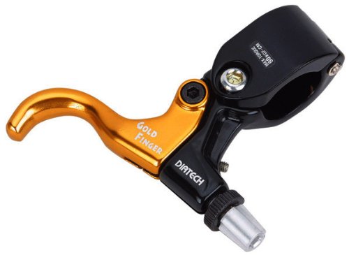

Klamki hamulcowe na baranka polecam tektro rl520 z tego co pamiętam mają ciąg linki jak w mtb.
Klamki fajne i faktycznie ciagna emtebecznie. Ma to swoje plusy - przyjemnie krótki skok klamki - ale i minusy - słabszą modulacje, niz klamka o dedykowanym skoku. No i zdecydowanie nie jest to opcja minimalistyczna.
Z nierzucajacych sie w oczy klamek to chyba coś w guście Diatech Goldfinger (jest duuużo opcji kolorystycznnych, niekoniecznie czarno-złoty jak na zdjęciu)
Odpadna chyba ze wzgledu na konstrukcje klamki przełajowe, przymostkowe. No chyba, ze komuś udało się w jakis sposób zbodżować prowadzenie i osadzenie kabla.
Pewnie trzebaby pogóóglać...

Klamki rzeczywiście minimalistyczne myślałem, że baranek będzie ale jak prosta kierownica to rzeczywiście ciekawa opcja. Na pewno "bardziej filigranowe" i mniej rzucające się w oczy od zwykłych klamek mtb na prostą kierownicę.
Ja przy tym rowerze zostałbym jednak przy baranku i klamkach tektro :).
