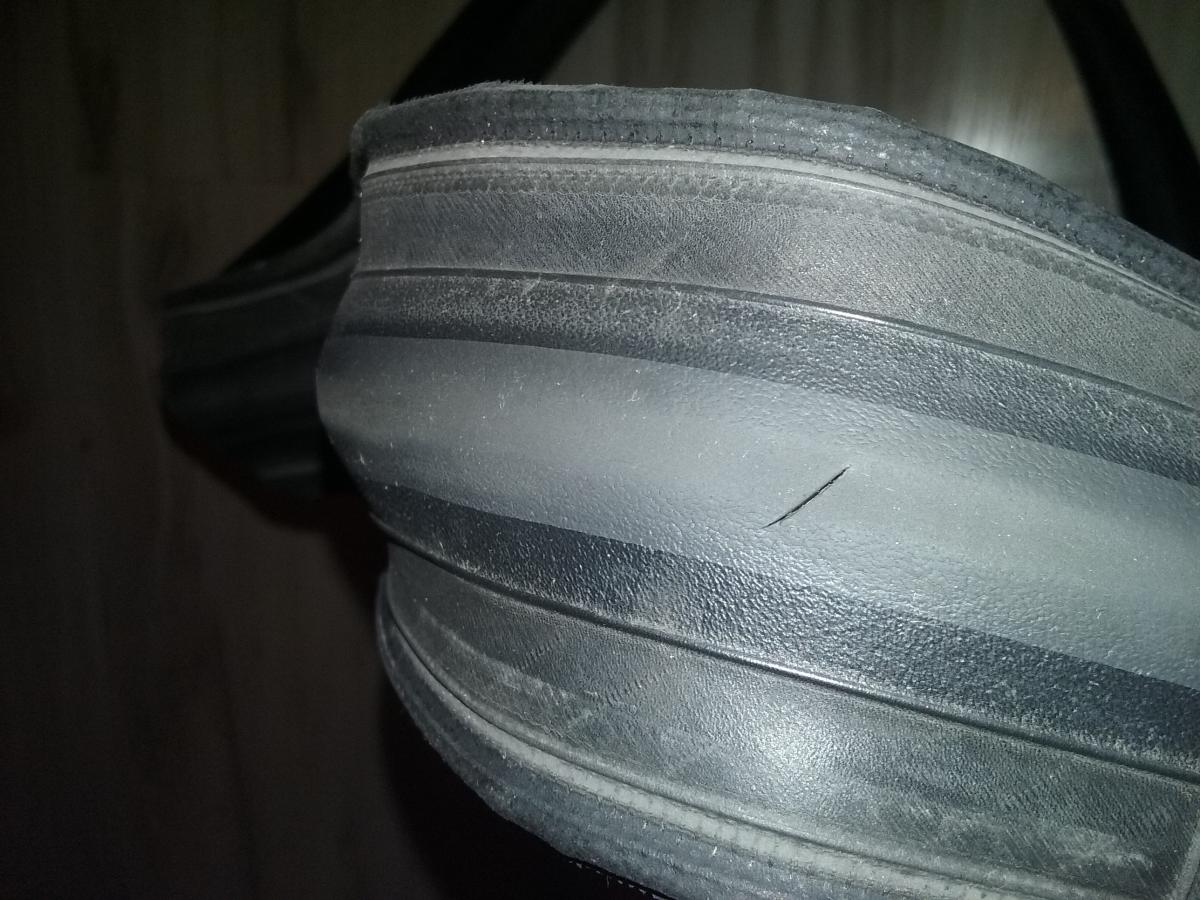

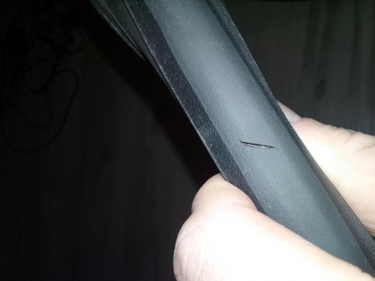

Witam, w grudniu kupiłem oponę Continental Grand Prix 4 Season, by zastąpić moją ''popsutą'' PRO3 RACE na jesień/zimę w tylnim kole.

3. W związku z tym, że posiadam pro 3 race, ale ''popsutą'' która ma przejechane +/- 1000km czy dało by się ja wykorzystać w przednim kole? Poniżej wkleję zdjęcia.

Lepsze byłoby foto jak ta opona wygląda nadymana na obręczy, można by podkleić od spodu grubą łatkę, pewnie pożyje(aż się przebije)
Druga opcja, 4season na przód a na tył dokupić s II.
Trzecia opcja 1x lub 2x ultrasport  II.
Czwarta opcja 2x rubino pro + dwie dętki w zestawie z deca w cenie 149 za komplet.
